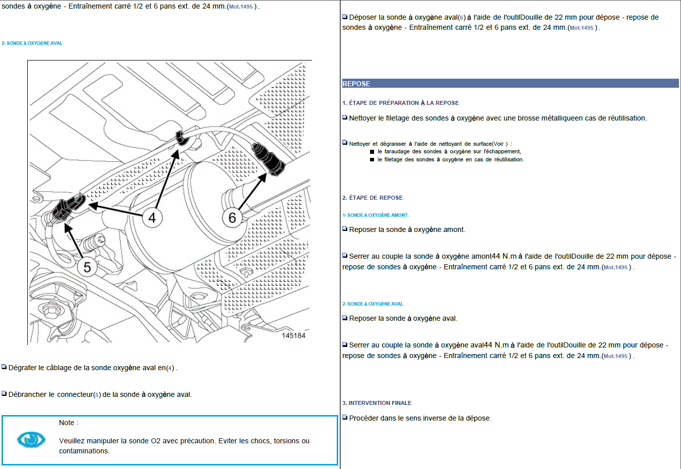

@andygtafan , despre “…ce gasesc pe piata de cumparat? Daca merg la un magazit auto il gasesc sau trebuie sa comand din China?” nu stiu, dar codurile OE se obtin si verifica doar pe baza seriei VIN, iar sondele oxigen NU se schimba aiurea, plus ca detaliile pe care le-am oferit sunt pentru Duster H79 ph1 (2011) 1.6 16V ex cod motor K4Mxxx despre care s-a mentionat anterior, pentru un Duster HJD ph3 (2018) 1.6 SCe H4M7xx sunt si diferente, tot doar ca exemplu (am subliniat asta):

Eu am cautat dupa codul vin ,am gasit codul de origine si apoi l-am gasit pe AliExpress...daca nu va tine , ca de mers merge brici, cu siguranta voi cumpara NTK/NGK.
