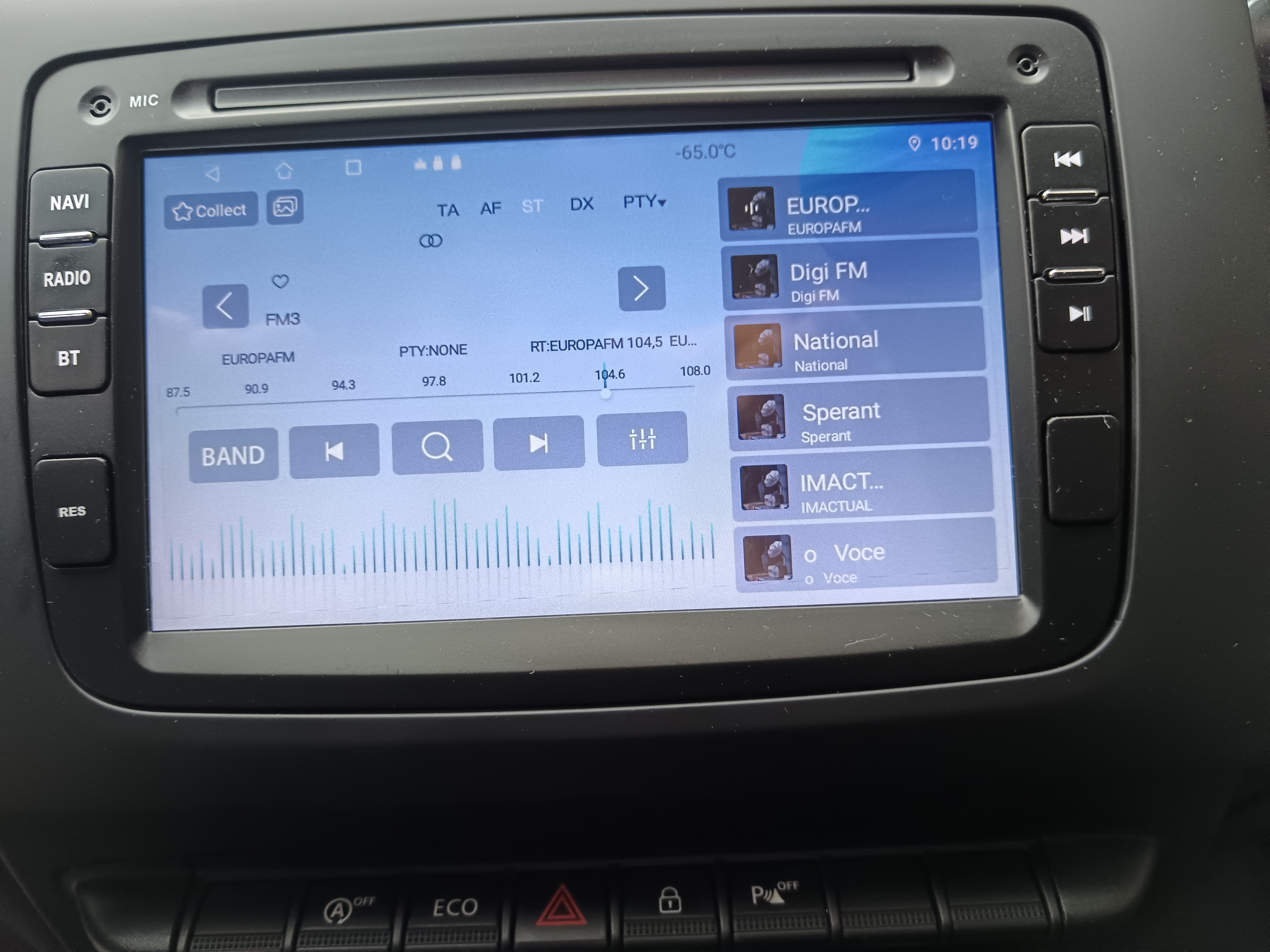

Salutare! De curand am schimbat navigatia originala la un Duster 2 din 2018, cu una after market. La temperatura exterioara, cand sunt sunt sub 0 grade, imi afiseaza -65 grade. La temperatura de peste 0 grade afara, afiseaza corect. S-a mai intalnit cineva cu o astfel de situatie?
Da, chinezăria nu ştie să interpreteze corect la conversia variabilei "temperatura exterioară" citită din mesajul CAN
hex <> dec primul bit care e bitul de semn şi arată greşit.
Din păcate nu prea ai cum rezolva chestia asta
