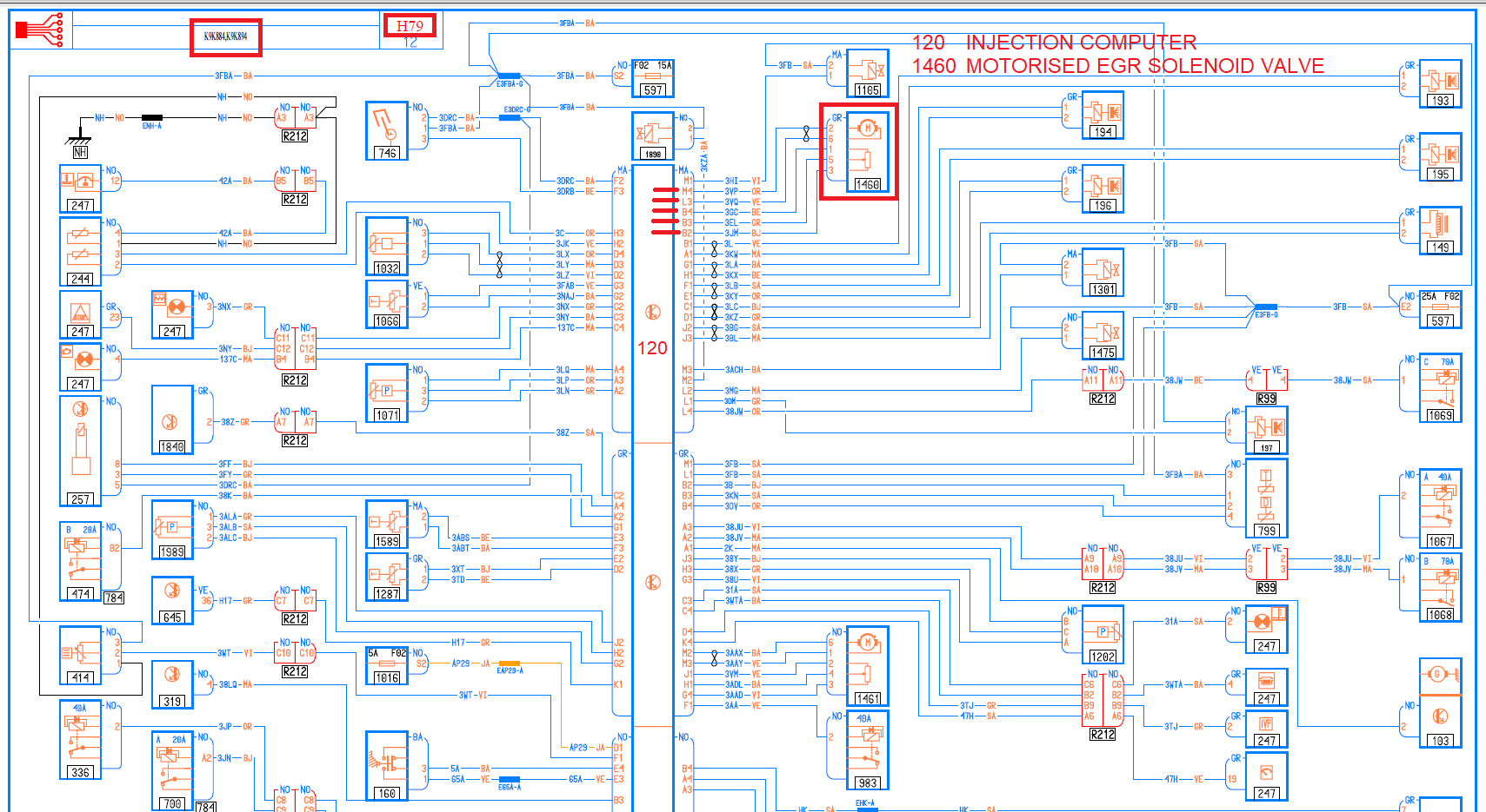

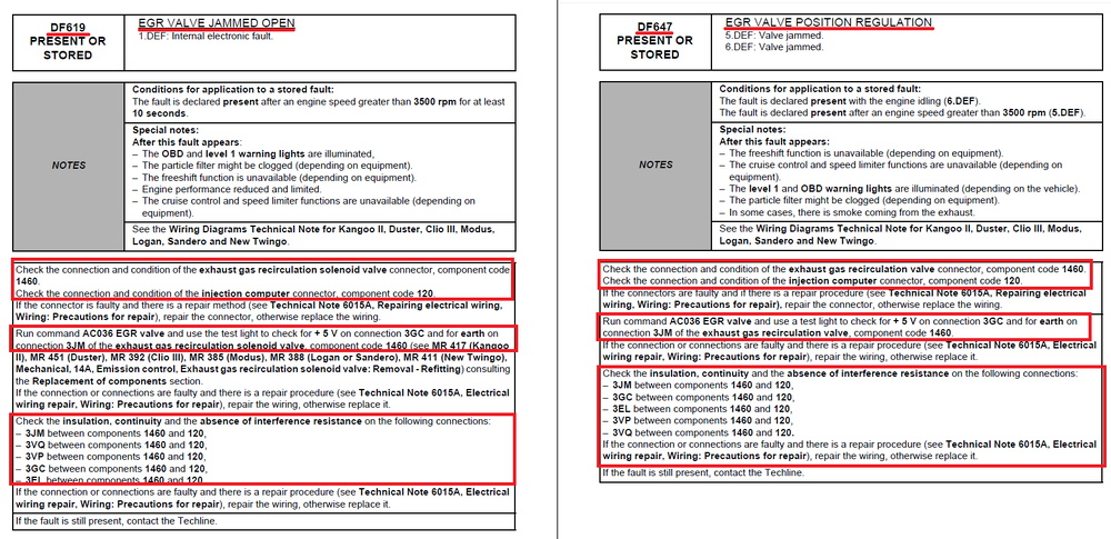

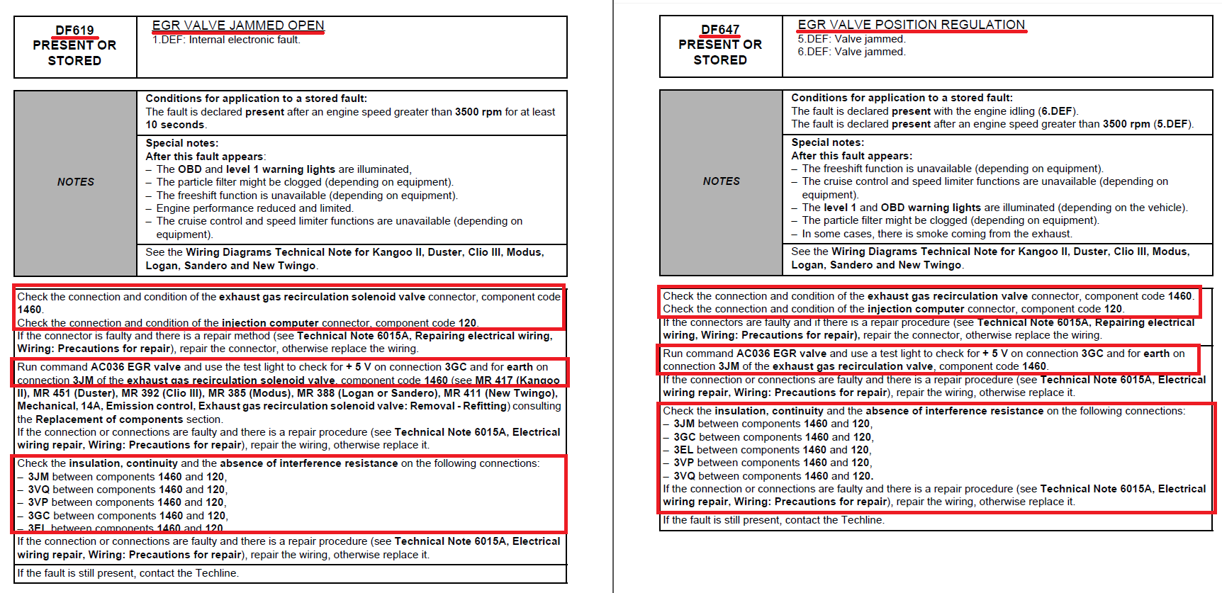

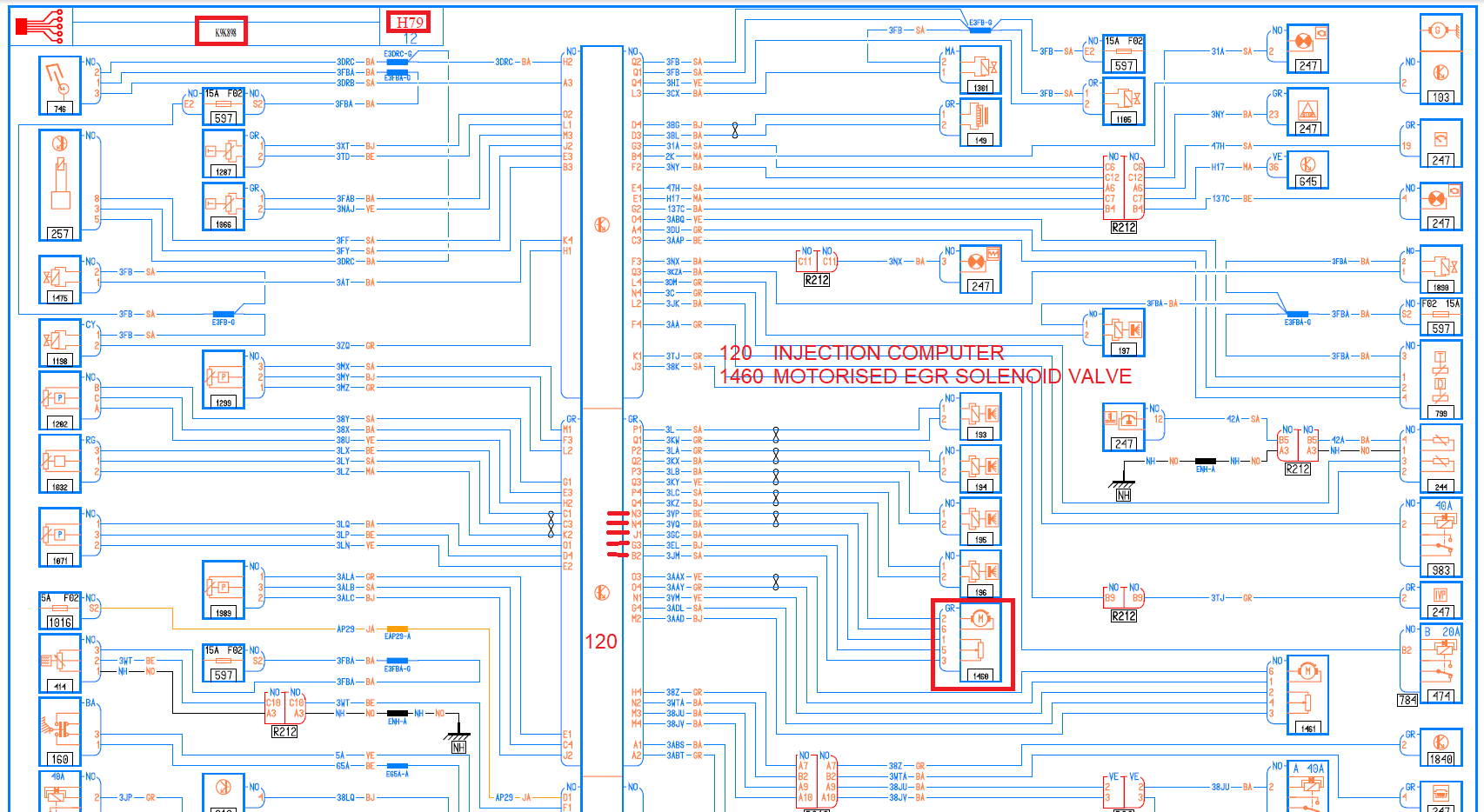

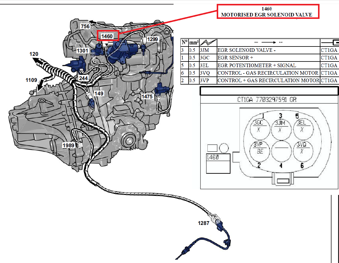

Chiar nu ai pentru ce, era mai bine daca ofereai detaliile cerute, totusi referitor la “cablurile de la egr” atasez ca exemplu doua scheme electrice pentru Duster 90CP 4x2 motor K9K894 si 110CP 4x4 motor K9K898 (de aceea erau necesare detaliile despre masina, se observa ca mufa si pinii din injectie difera), doar ca ex doua erori posibile (sunt mai multe) si procedura lor de diagnosticare plus locatia si un ex de mufa EGR cu descrierea pinilor, poate sunt de folos si altor colegi de forum.
