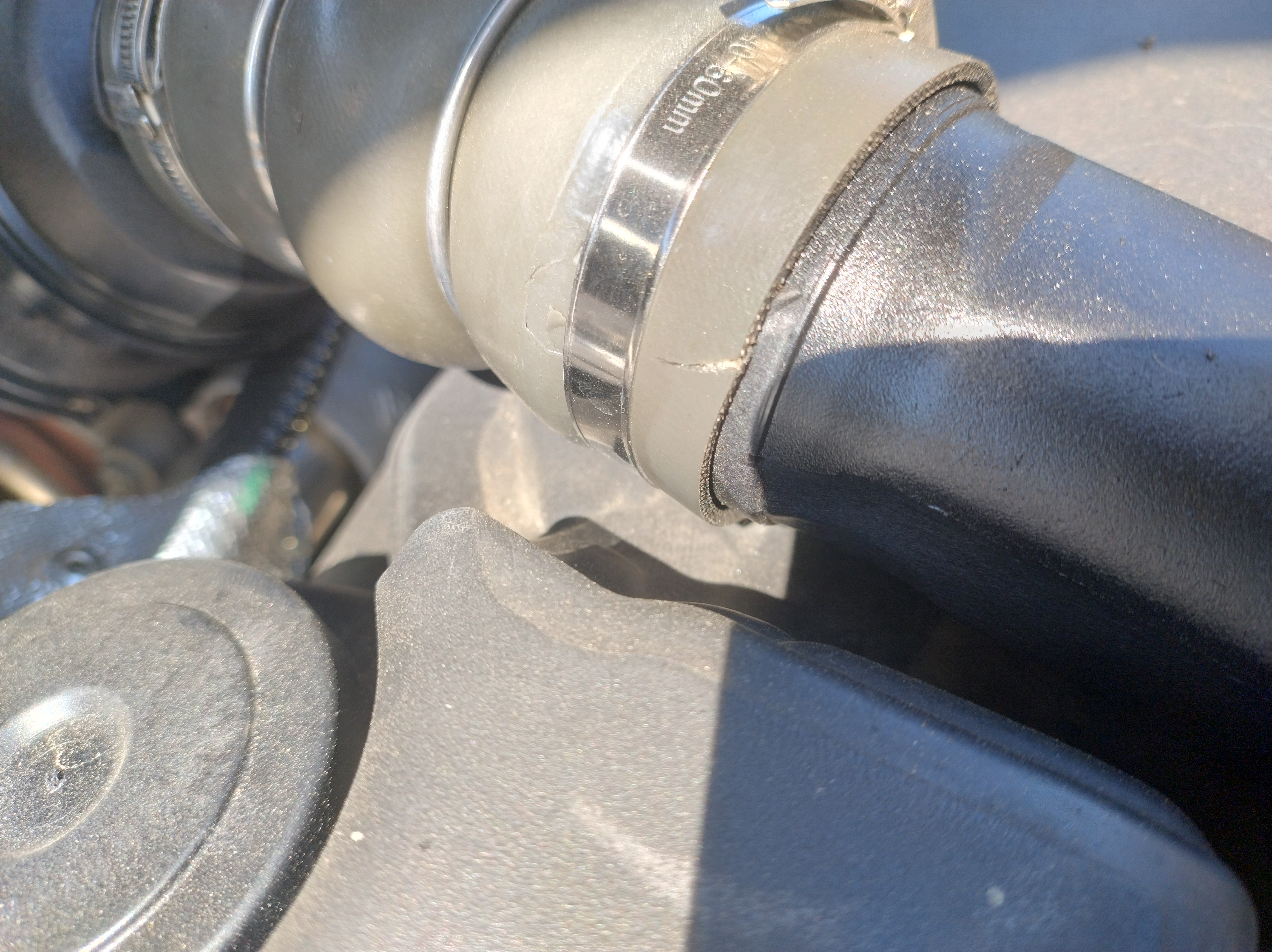

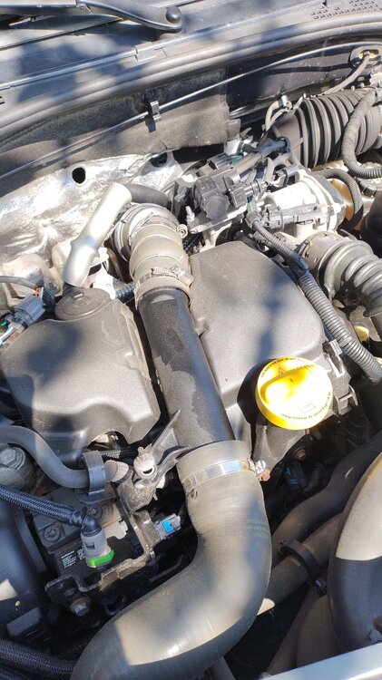

Ulei pe galeria de admisie Duster1 1.5 dci
Am observat ca am ulei pe galeria de admisie, s-a lucrat la injectoare (reconditionare) si a fost schimbat epuratorul de gaze recent (120.000km)
