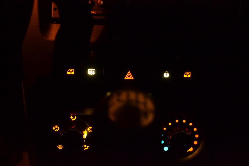

Pentru ca la butonul de inchidere centralizata mi s-a ars becul, am vorbit cu Marian (pcblayouter) sa-mi trimita 2 leduri albe si 2 rosii sa le schimb pe toate. Sambata m-am apucat de treburi. Din pacate n-am montat pe butonul de inchidere dupa instructiuni (Marian mi-a trimis si 2 bucatele de plasticpe care ar fi trebuit sa le folosesc la inchidere si dezaburire) si am reusit sa rup firele de la ledurile rosii. In consecinta am trecut la montat cele albe in loc si rezultatul se poate observa in poza de mai jos.
Am sa lipesc firele la ledurile rosii si am sa le pun pe pozitii (probabil vor urma si alte poze cu rezultatul).

si eu le-am schimbat pe toate 4 de la Marian. in plus, l-am schimbat si pe cel din butonul de avarie (e alt model de led si l-am luat din alta parte) si acum astept sa-mi vina (de la un magazin virtual) si cele 2 leduri pentru consola clima (sunt alt model decat cele din butoane).
astfel nu voi mai avea caldura degajata de 7 beculetze sub navigatie/multimedia care sa incinga unitatea!
