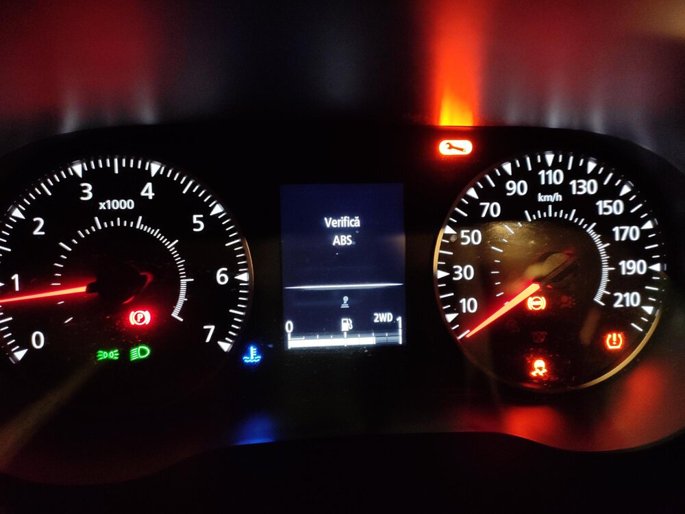

         MicrosoftTeams-image.thumb.jpg.a85de5a48d53d008b6b30648f2cef72e.jpgBuna ziua,
       Revin cu aceeasi problema de martori aprinsi in bord; dau sa pornesc si mi sau aprins din nou cei 4 martori in bord (ESC , ABS , Presiune pneuri si Service) ; am fost la Service Dacia si iarasi mi-au resetat computerul de bord. Ca sa pot ajunge la service Dacia mi s-a spus sa invart de volan maxim stanga si pe urma maxim dreapta sa am din nou servodirectie si ca prin minune martorii au disparut. Dupa diagnoza mi s-a spus ca nu sunt probleme fizice la componente ci poate sa fie o eroare de soft.
         Fiind masina noua nu inteleg de ce se tot aprind acesti martori? Daca merg in munte ce fac cu ei aprinsi ...? Mentionez ca masina este noua din decembrie 2022 si in ianuarie s-au aprins primadata acesti martori.
         Daca cineva s-a mai confruntat cu asa ceva sa-mi impartaseasca si mie situatia.
                                                                                  Multumesc
Nu e o problemă, și să explic și de ce :
1. faptul că s-a aprins martorul de servodirecție pe portocaliu nu e o problemă, servodirecția te asistă dar nu ai ESP
2. faptul că s-au aprins ABS + ESP + TPMS, după pct.1 iarăși nu e problemă, e normal ESP are nevoie de informație unghi volan, care se pierde când scoți o bornă.
3. faptul că ai bateria slabă, da poate intra pe garanție, doar dacă nu ai accesorii aftermarket montate
4. un senzor ABS defect poate aprinde ABS+ESP+TPMS + un efect de vibrare la frânare, ceea ce e normal - un senzor ABS defect duce la folosirea unei viteze default pe roata aia, de regulă 655.35km/h, deci logic că intră ASR-ul în funcție (controlul tracțiunii).
5. fără asistența servodirecției (martor rosu) poți să mergi fără probleme, dacă faci parte din șoferii ce nu pot merge fără servodirecție și servofrână e nasol.
