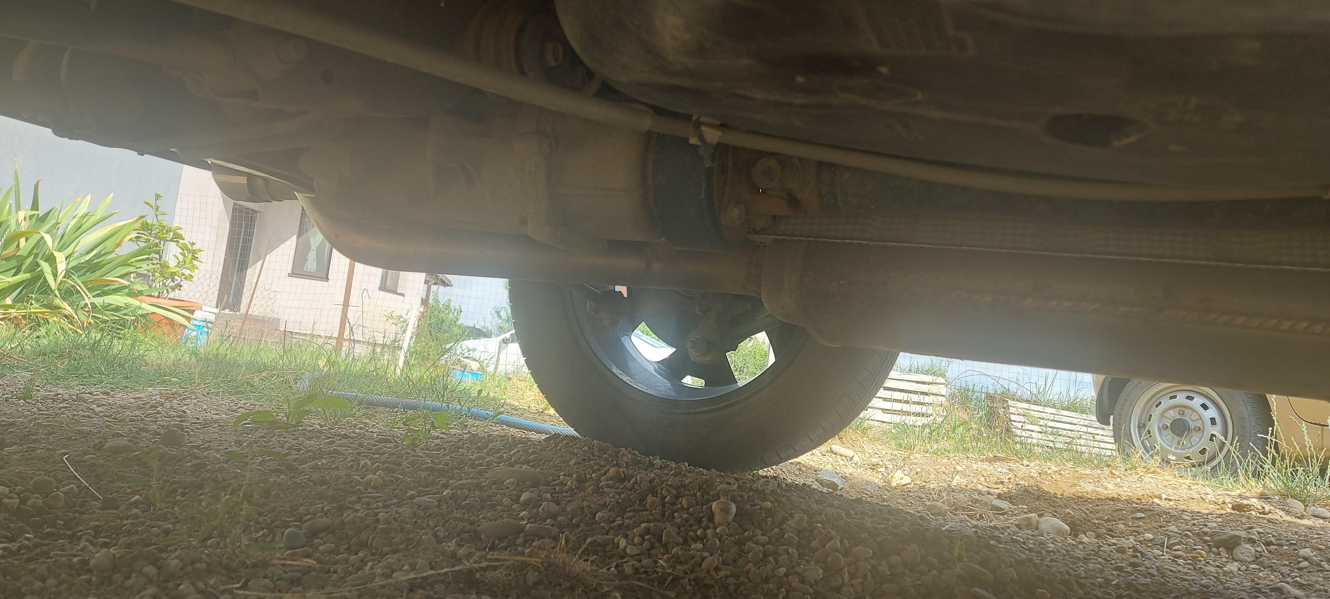

Dupa aproape 5 ani de asteptare, a fost montata flansa noua pe masina. In sfarsit este liniste in masina si intre vitezele 65-70, respectiv 94-105km/ ora! Ce ar trebui inlocuit pentu colegii
Am fost sunat de la Dacia, vor fi schimbate acele flanse la ambele Dustere, RAR de asemenea m-a informat ca a primit adigurari de la Renault Romania ca se va face... sa vedem cand si cum...
