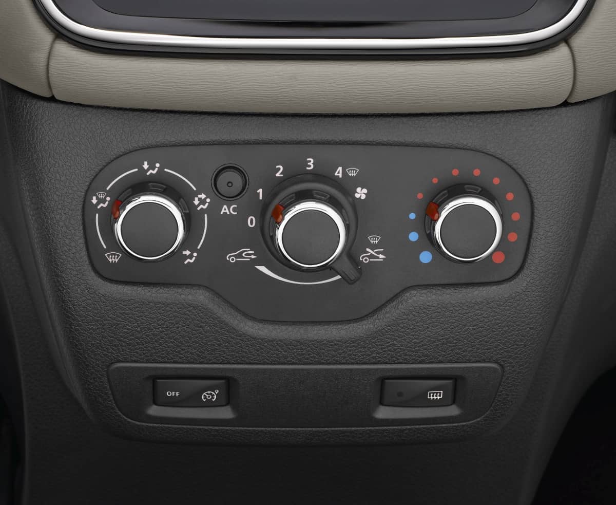

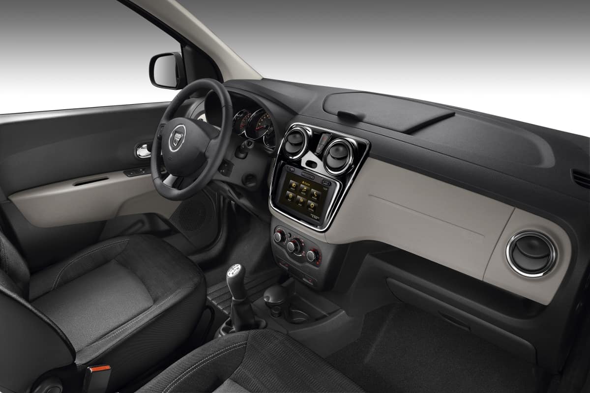

M-am uitat atent la cateva poze aparute pe promotor.ro (http://www.promotor.ro/masini-noi/news/ ... gy-9374442) , referitor la noua Dacia Lodgy si am observat cateva optiuni care ar da foarte bine pe Duster, cum ar fi:
-butoane comenzi climatizare

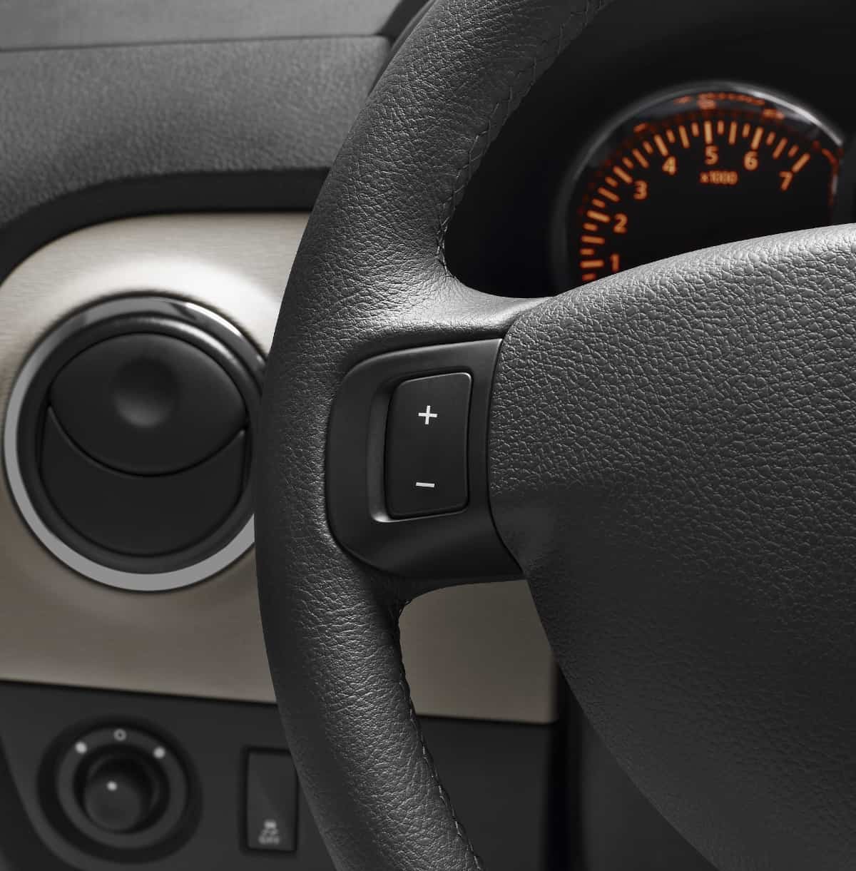

-buton limitator (cruise control)
-comenzi pe volan pt cruise control

-consola navigatie

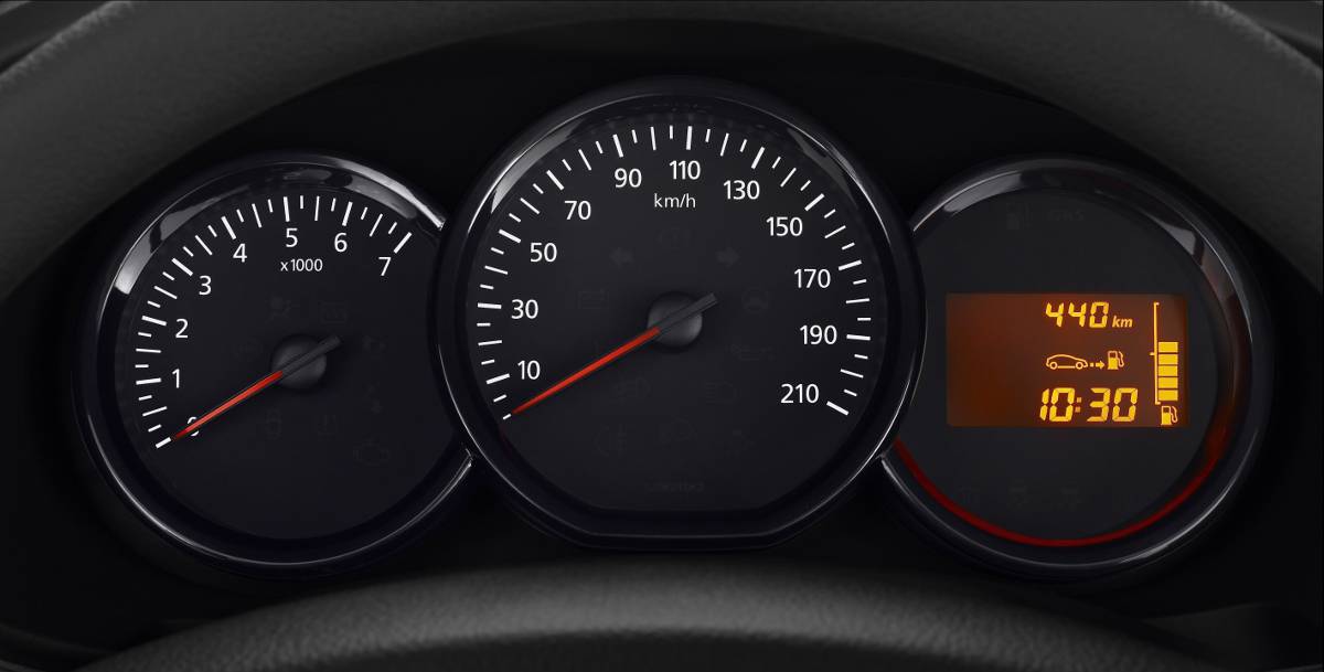

-ecran lcd bord (pare grafic) - un inlocuitor pt actualul lcd din bordul de Duster

Nu cred ca m-am numarat printre cei care si-au dorit aceasta schimbare, ba chiar am cosiderat-o o schimbare puerila... drept pentru care pe PH1 am tot butoanele de aragaz vechi. In schimb, pe PH2 (ca

-navigatie - refacuta consola
-butoane climatizare - astea sunt plug & play

-comenzi cruise control, care defapt este numai limitatorul de viteza - schimbat volan cel mai probabil - ECU pt dCi 110 cp stie de cruise control, trebuie doar activat si pus butoane.

Am avut o discutie cu un dealer Dacia despre o eventuala "adoptie" a catorva optionale de pe Lodgy / Dokker pe Dacia Duster, raspunsul a fost afirmativ pt urmatoarele:
Cruise Control (Pilot automat) si Limitator de viteza - cost aproximativ - 3000 RON
Include manopera & piese, se vor schimba: cablaj, volan
Sistem multimedia cu navigatia denumit Media Nav - cost aproximativ - 4000 RON
Include manopera & piese, se vor schimba: cablaj si se vor trage alte cabluri pt antena GPS.
