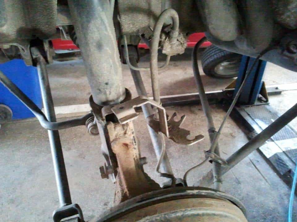

Am facut si eu OTS-ul , s-au schimbat suportii de pe trenul spate cu altii avand prindere mai buna in 2 suruburi pe suportul de amortizor si s-a inlocuit conducta metalica verde de la suport la tambur. S-a completat cu lichid si s-au testat franele pe calculator.
