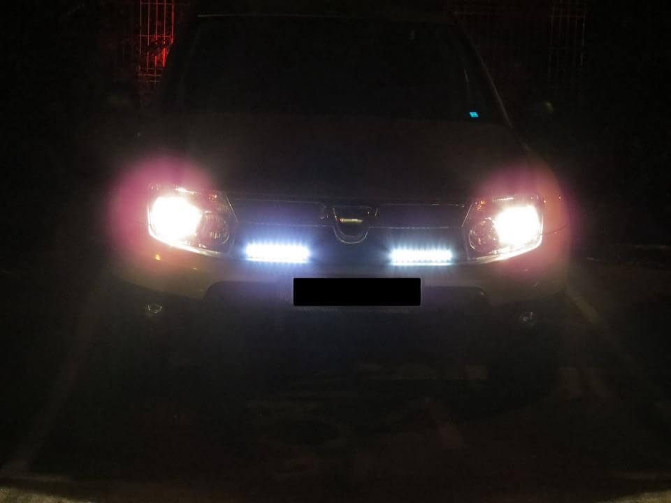

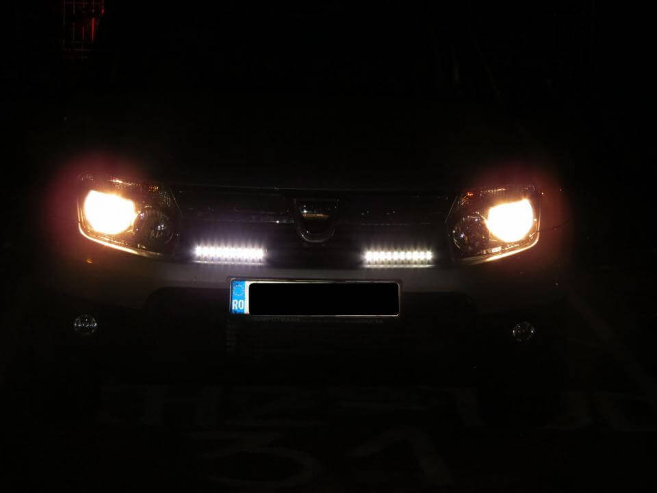

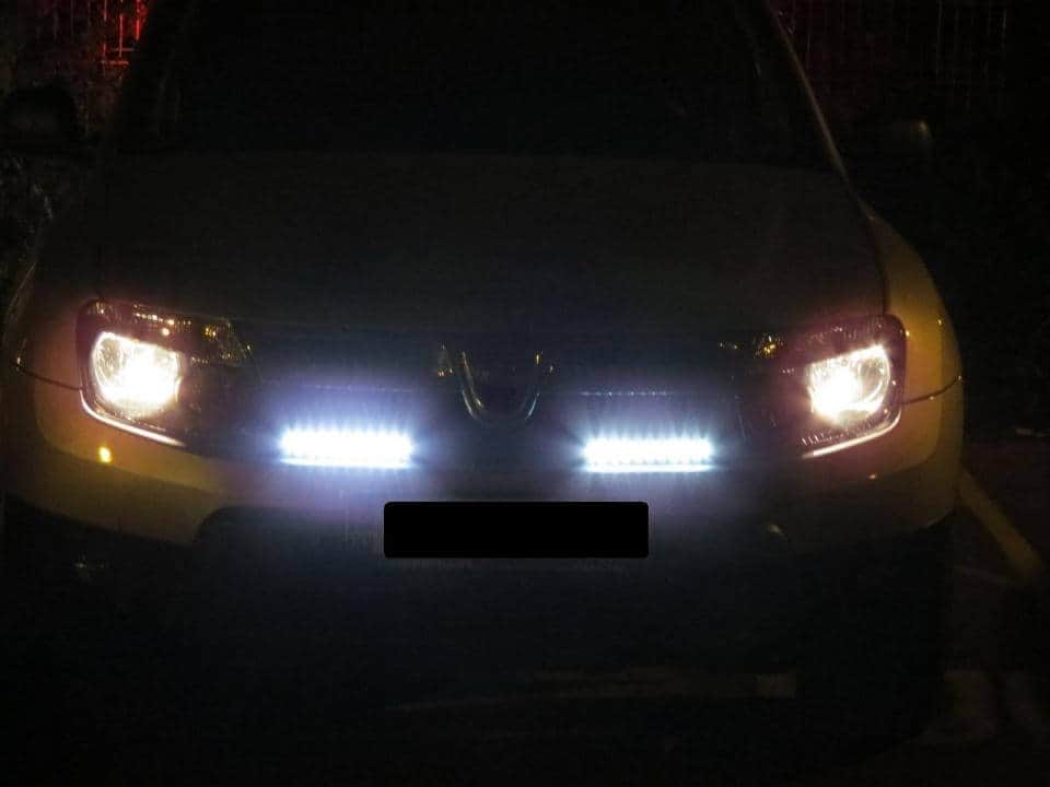

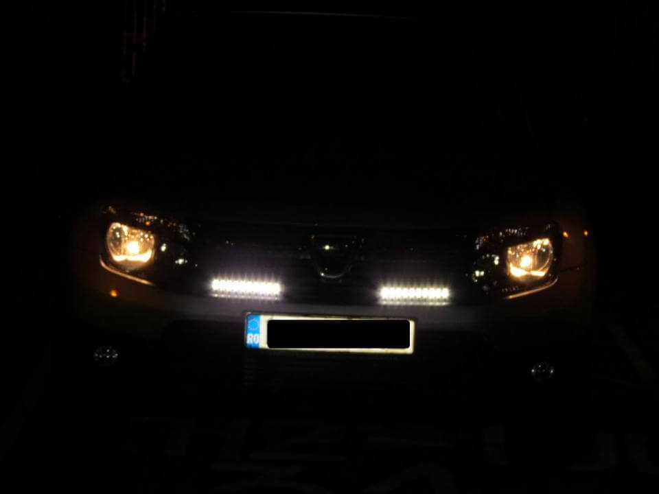

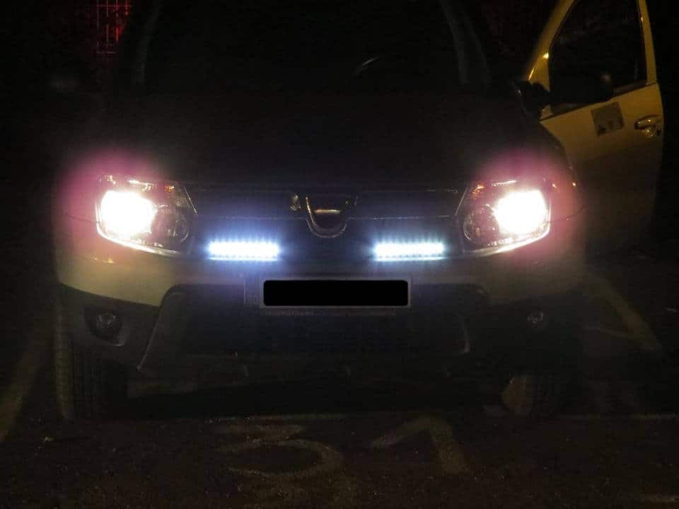

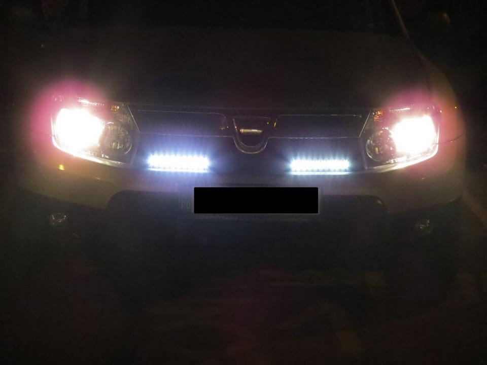

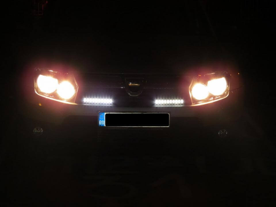

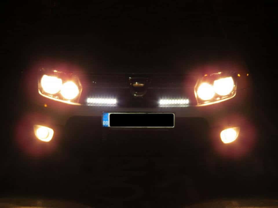

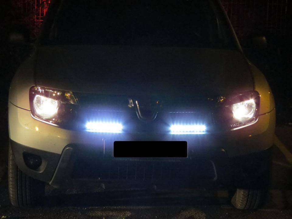

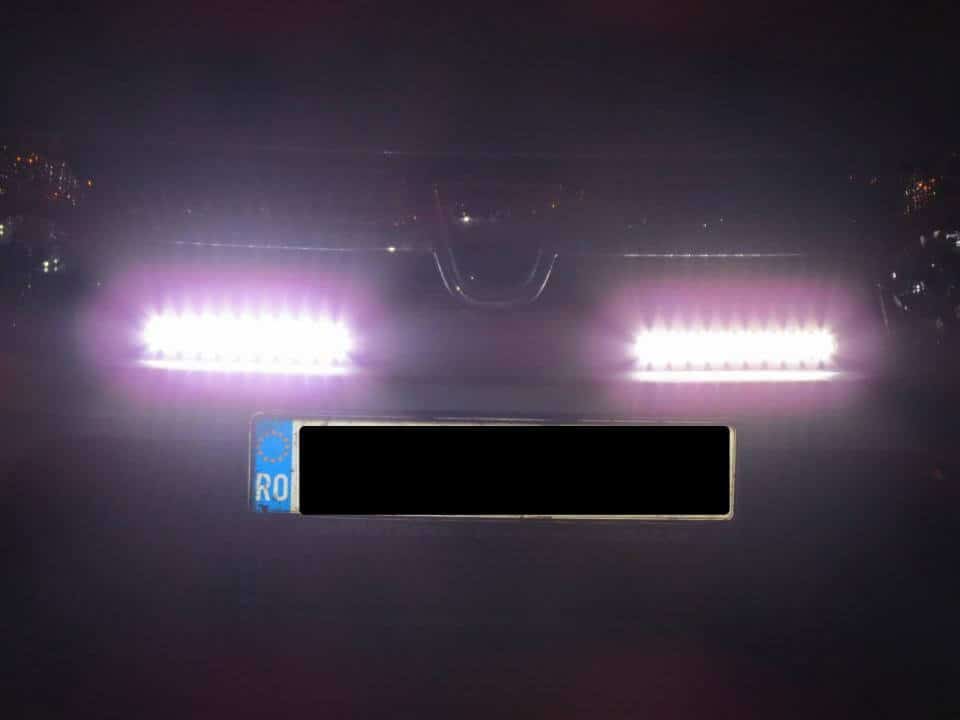

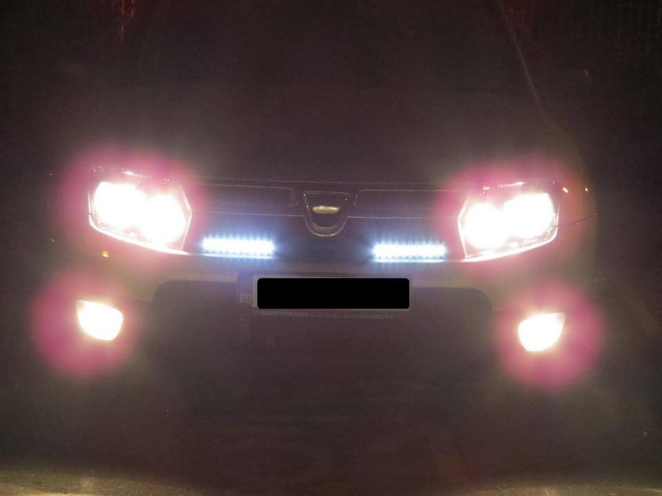

Am intrat si eu in randul posesorilor de DRL.
Modulul a costat 80 de lei, iar montajul l-am facut in mai putin de 10 minute.
Beneficiile modulului de comanda pe faza lunga (solutie implementata si de VW) sunt deja cunoscute, prezentate si de colegul @alexis mai sus.
Poze:
post-852-0-93364600-1352052733_thumb.jpgpost-852-0-75512000-1352052742_thumb.jpgpost-852-0-45851700-1352052757_thumb.jpgpost-852-0-15175400-1352052773_thumb.jpgpost-852-0-38862200-1352052767_thumb.jpgpost-852-0-31468500-1352052801_thumb.jpgpost-852-0-17927300-1352052793_thumb.jpg

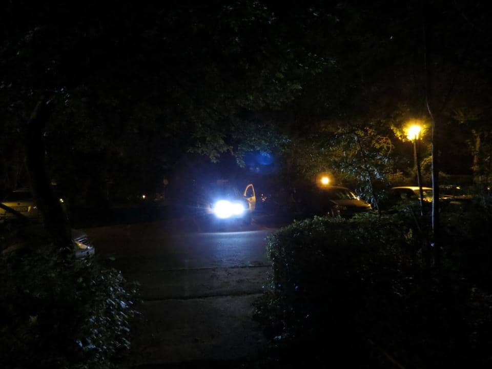

daca este pe faza lunga, chiar daca este ziua, oare nu-i deranjeaza pe cei din trafic, care vin din sens opus, mai ales daca este innorat, ca acum in unele zilele de toamna :frantics: ?

Modulul pe care l-am montat eu are 2 caracteristici importante:
- setarea puterii becurilor in mai multe trepte: 18 W, 20 W, 22 W si 24 W
- aprinderea lumini de zi se poate face cu un delay de la pornirea motorului, setabil in urmatoarele trepte: 0 s, 5 s, 10 s si 15 s.
Setarile mele sunt: putere: 20 W si delay la pornire: 10 s.
La valorile astea nu deranjeaza de loc. Nu trebuie uitat ca, de exemplu, la Laguna 3 becurile de DRL au 21 W si n-am auzit sa se fi plans caneva de intensitatea lor.
