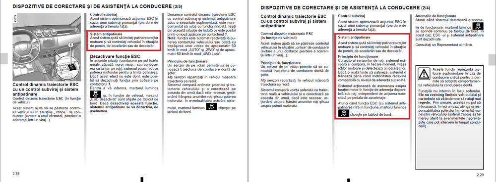

In primul rand este vorba despre ASR (Anti Slip Regulation) sau TCS (Traction Control System) si chiar daca asa procedeaza “profesionisti” :grin: (cu ghilimele de rigoare) sau taximetristi NU cred ca are rost \sens sa dezactivez permanent din toamna pana in vara (adica jumatate din anul calendaristic) cand de fapt in ultimele ierni au fost cel mult 2-3 saptamani cand acest sistem de siguranta al masinii poate “intra” si care oricum permite sa se patineze rotile \overspin ex pana la 2000 rpm si max 20 km\h (generatia a II-a) sau chiar 2500 rpm (generatia a III-a). Apoi referirile la “lectii de conducere”, varsta (“cănd eram tineri”) sau sex (“au dat permis de conducere şi la consoartele nostre”) plus limbajul folosit in posturile sterse NU le comentez (a se vedea si Regulamentul forumului), dar referitor la sistemele originale de siguranta ale masinii inclusiv ASR si dezactivarea permanenta a acestora doar citez:

Pe gheață deja trebuie să umbli la presiunea din pneuri, sistemele de asistență nu te ajută nici la 4x4 în plus mai sunt și legile fizicii.  - vezi videourile lui Cosmin MCS cu Duster ph2 și mai nou cu Duster II pe lacul Baikal
Zoe are același bloc abs ca și Clio4 și Logan II, dar sigur cu alt sw, deci faza cu max. 2000rpm se aplică.
Dezactivarea ESP e cu cântec, poate ai noroc și după dezactivare nu îl mai poți activa deloc - să vezi distracție, alt bloc abs - bonus mașina aia face/e implicată în vreun eveniment și trebuie expertiză... spor la umblat unde trebuie.

Exact de asta imi era teama, sa nu stric altceva. Eu ma gandesc daca cumva se poate face ceva din soft ca la varianta 4x4. Asta era intrebarea mea, nu sa scot siguranta sau alte manevre mecanice...
Editat de t0rquemada
Nu cita ultimul post
Da, exact din soft se dezactivează, nu chestii mecanice sau siguranţe  ( asta ar anula şi ABS + indicaţia de viteză, bănuiesc că astea nu le vrei anulate )
Este metodă de dezactivare ESP din soft aprobată pentru depanare / testare, de ex. la încercările dyno nu se pot face cu ESP activat.
