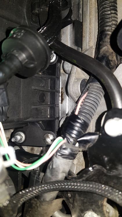

Salutare, daca puteti sa ma ajutati cu un sfat. De vreo saptamana am observat ca apare ulei pe motor. L-am spalat cu degresant ca sa vad pe unde iese si dupa cum se vede in poza atasata, iese de undeva dintre corpul galeriei de admisie aer si corpul motorului (in coltul din dreapta).
Ati mai intalnit asa ceva? Cum ati rezolvat?
Pata aia mica de ulei e dupa un drum de vreo 20minute...inainte era curat

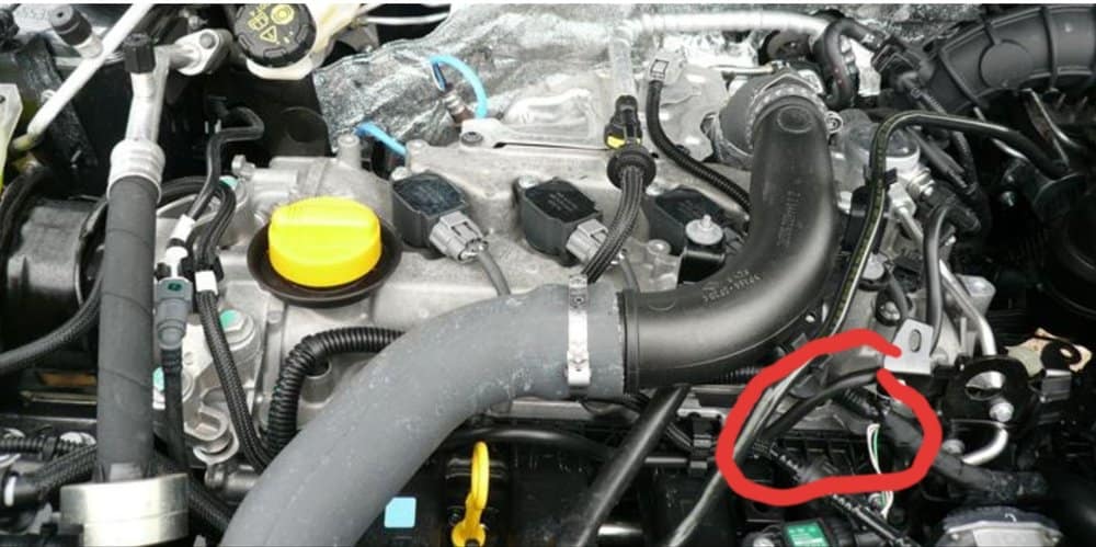

Am atasat o poza de pe net si cu zona rosie incercuita unde am facut poza din prima postare
Nu este de la capacul de culbutori. Uleiul iese de langa piesa neagra (admisia aer) fix in locul unde se uneste cu blocul motor. Daca sterg uleiul, dupa primul drum tot de acolo iese...
Garnitura de la capacul culbutorilor e perfect uscata
De mancat nu mananca ulei, nivelul e putin mai sus de jumatate si se mentine...
