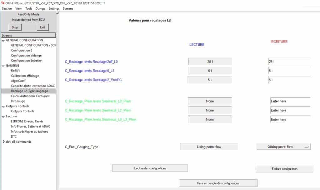

Parametri softului masinii al nivelului de carburant se pot monitoriza\calibra\modifica dupa dorinta cu ajutorul ddt4all sau modului DDT din PyRen. Sunt multi useri care au facut asta, dar trebuie asumat riscul, inteles ce trebuie facut si urmarile, plus recomandatul backup. Atasez cateva capturi (scuze daca abuzez de ele, se pot sterge din ele daca se considera), Dar a mai fost o discutie si despre nivelul de carburant din revervor (mai ales “longetivitatea” barei 8). Acum sper sa fie clar. Capturile\valorile sunt de pe masina mea, am verificat inca de la achizitie si tot ceea ce afiseaza CB este conform, poate mai putin calculul autonomiei (dar este mai complex si nu ma deranjeaza asta). Asa ca nu este nevoie sa modific nimic. Asta referitor la soft, despre sonda din rezervor, TDB, etc. defecte este alta discutie
Si referitor la plin, in peste 30 de ani de cand tot alimentez cu combustibil nu tin minte sa fi ajuns de vreo 2-3 ori “la rosu”, de obicei cand ajung la 1/2-1/3 ramasi alimentez. E adevarat si ca la Sanderica am pus din neatentie de cateva ori chiar pana la al doilea clic al pompei dar nu s-a inecat si nu a sughitat (deh, volumul de compensare), cel mult pot sa spun ca ar fi putin deranjanta “baltacaiala” aleatorie in primii vreo 5-8 litri consumati dar consider asta un lucru normal.
