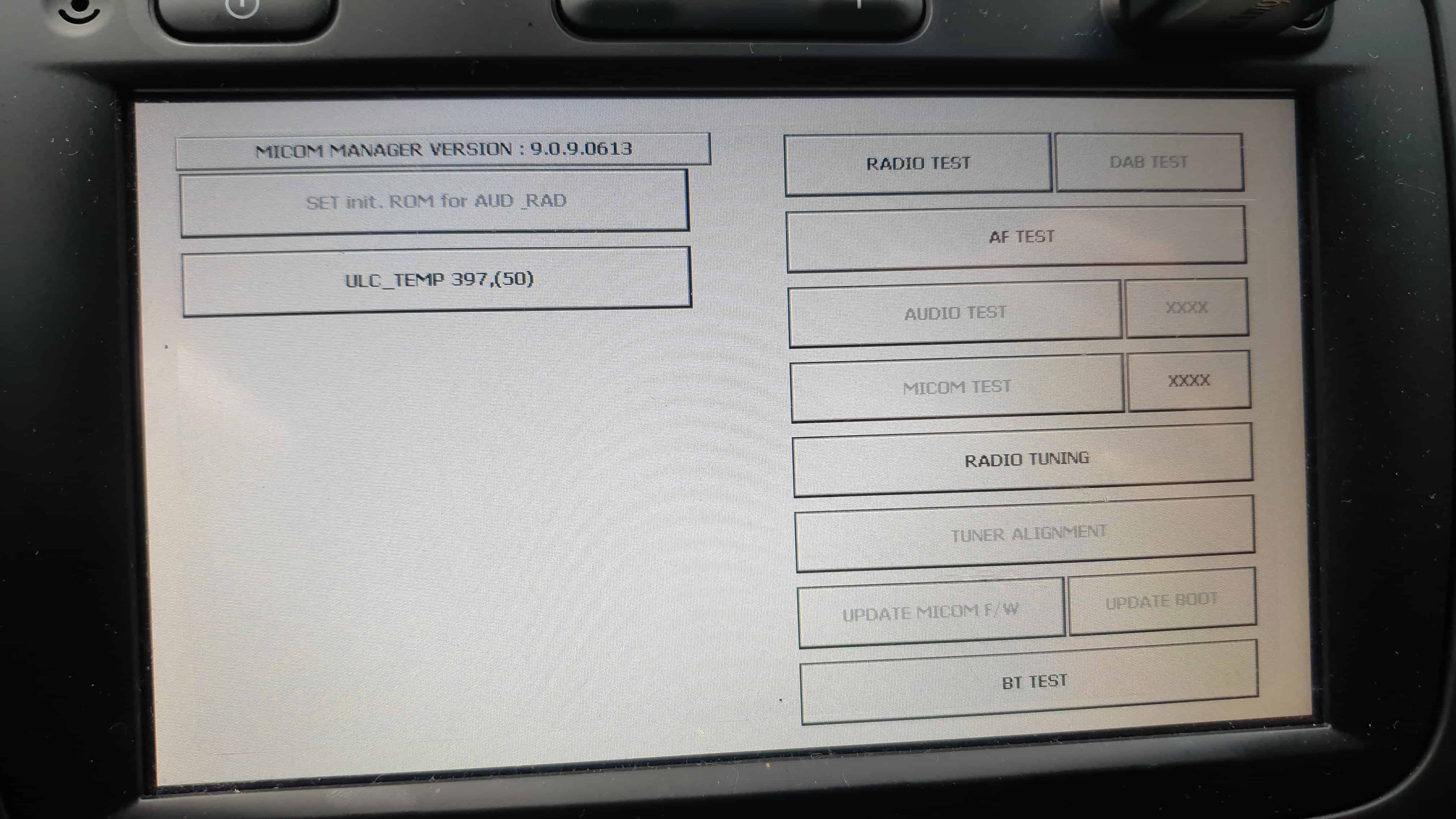

@eman4x4 pentru versiunile 9.x.x pentru a acesa MICOM Test, trebuie sa ai in radacina USB-ului un fisier txt gol numit "mcmtest_activate_4medianav.ini".
Astfel accesezi meniul ascuns si introduci codurile:
2383 -> OK si il stergi
3748 -> OK
Succes si mare grija.
Editat de Neek
Mersi.
Am reusit sa intru, dar optiunea MICOM test este disabled se pare.
Mai e vreo jmecherie sa o pot activa?
Editat de eman4x4
Pai esti sigur ca ai avut fisierul gol
in radacina USB-ului si acesta introdus in unitate?
Editat de Neek
Desigur, chiar l-am si formatat inainte (pe Quick si FAT ca partitie).
Motor era oprit, am pornit unitatea din butonul Power pe urma Setare -> Versiune -> secventa 1 2 3 4 5 si pus codurile de mai sus.
Trebuie altfel?
Editat de eman4x4
Trebuie formatare FAT32 ...
Pornire unitate cu USB-ul introdus
In rest totul cum ai spus.
Editat de Neek
