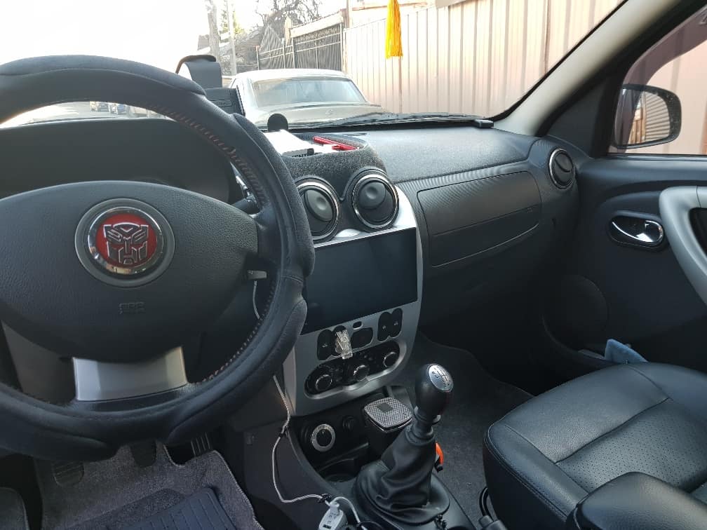

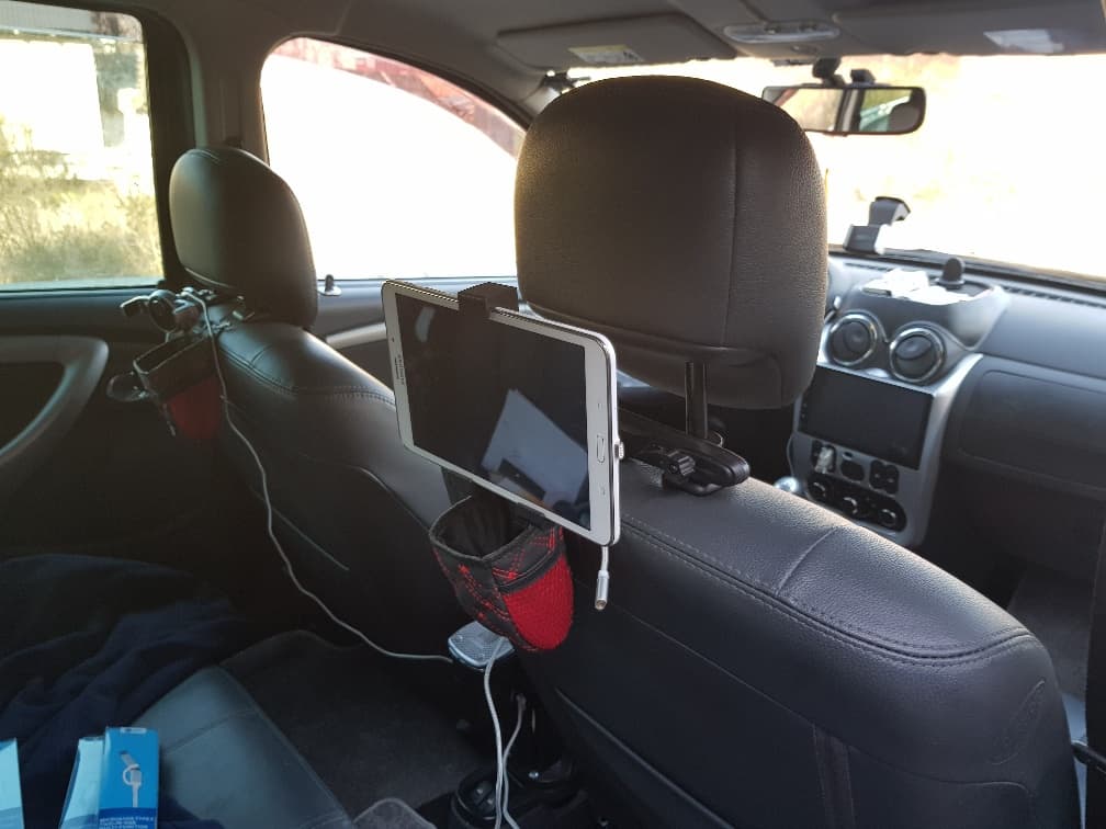

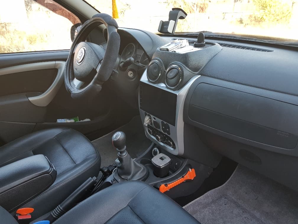

Salut bogudoby si salut cristic , suportul se gasea intr un timp pe olx de pe la baietii de la pitesti iar grila de la radio este o masca completa cu android si amplificare audio. Adica face tot ce face o tableta doar ca da si prin boxe .... navi, internet, tv, camere video, dvr, radio etc si nu ui ultimul rand o gasesti pe aliexpress.com cam 500 euro cu vama, dhl etc
