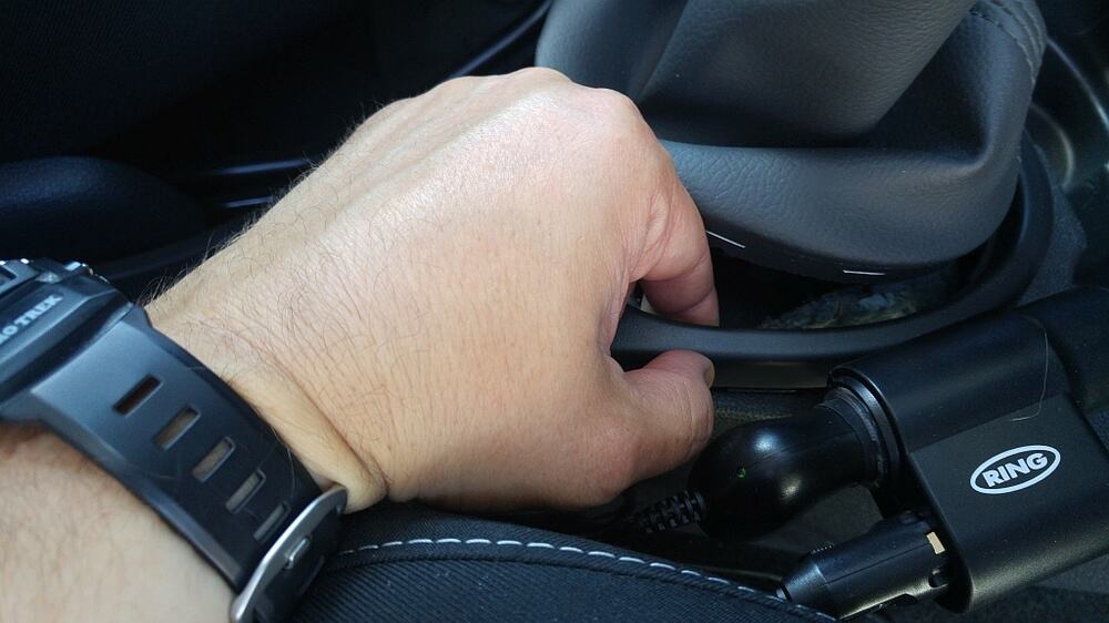

Banuiesc ca nu reusesti sa scoti partea superioara, ca sa ajungi la suruburi..
Ridica mansonul schimbatorului de viteze (e prins in partea de jos intr-un inel flexibil), apoi baga degetele si trage cu grija de masca superioara, din fata pana in spate. Va iesi usor, e prinsa in niste picioruse/clipsuri.

Banuiesc ca nu reusesti sa scoti partea superioara, ca sa ajungi la suruburi.. Ridica mansonul schimbatorului de viteze (e prins in partea de jos intr-un inel flexibil), apoi baga degetele si tra
