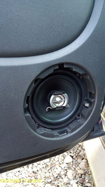

Am terminat insonorizarea Boxele alese sunt Focal pe 2cai pe spate iar pe față tot Focal dar cu crossover si tweetere separate Sunt ajutate de un subwoofer activ Alpine discret sub scaun. Pr

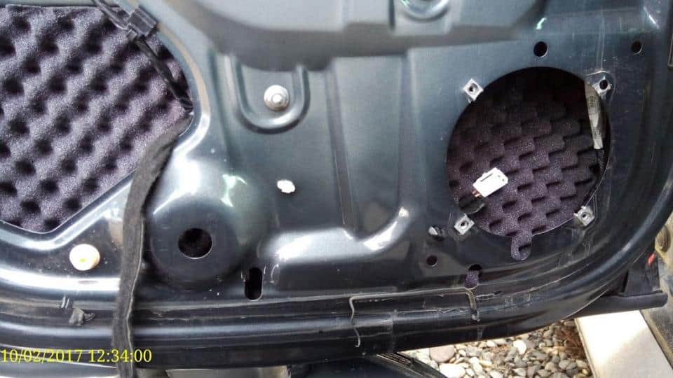

Super insa nu e insonorizare completa :)
1. In spate la burete se da cu strat antirugina antifon (nu de alta dar e deajuns un coltulet sa se dezlipeasca si sa prinda rugina ca se agraveaza exponential. Mai ales ca pe acolo curge apa.
2. Tabla si ea trebuie antifonata cu placa speciala ca sa nu mai vibreze.
O sa revin cu toate informatiile cand termin.
