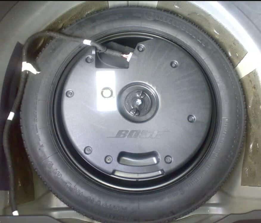

Am terminat insonorizarea Boxele alese sunt Focal pe 2cai pe spate iar pe față tot Focal dar cu crossover si tweetere separate Sunt ajutate de un subwoofer activ Alpine discret sub scaun. Pr
Păi în felul ăsta trebuie schimbata și tapițeria de pe uși că plasticul acela ieftin doar rău face la octave. Si planșa de bord și ornamentele de pe stâlpi sau din portbagaj. De pavilion să nu mai s
Stai linistit totul e ok - glumesc si eu.... ma mai agit cand ma prinde Daniel la colt
Că tot a venit primăvara azi am terminat de insonorizat si ușile față pe care am montat niște boxe Focal R130s2 cu filtre si tweetere. Incă odată m-am minunat cât de bine sună totuși boxele originale raportat la mărimea magnetului....Sub scaun am montat si un subwoofer activ de-i zice Alpine PV 80 . E fain că are și telecomandă și te mai poți juca un pic cu reglajele. In sfârșit , e ceva de muncă dar merită. .....doar dacă ești pasionat de meștereală cu cabluri, fire, mufe și alte trăznăi . Ca timp efectiv de muncă mie mi-a luat o zi pt insonorizarea ușilor din spate și schimbat difuzoarele, o zi ușile din fată, si încă o zi montat subwooferul. Deși pare simplu la prima vedere iți ia mult timp sa gândești traseul firelor la subwoofer , sa începi sa tragi un fir gros de alimentare cu siguranță direct de la baterie, alt fir de la contact, o masă si cablul de la telecomanda. Apoi in mănunchiul de fire de la praguri trebuie identificate cu aparatul de măsură cele 2 +2 fire de la difuzoarele spate pentru luat semnal de pe ele. Toate aceste fire trebuiec trase prin locuri sigure si evident ascunse privirii... Finalmente entuziasmat am pus borna si am dat drumul la radio.... Concluzie : Diferența de calitate a sunetului nu justifică investiția de bani și timp petrecut printre cabluri boxe și șuruburi. Asta dacă asculți cu precădere radioul. Boxele originale sună foarte bine la PH2 iar daca ai si Medianav Evo nu-ti mai trebuie altceva. Insă se schimba radical povestea dacă pui un stick cu o muzică trasă bine și ai de gând să faci drumuri lungi. Basul e rotund si atât de discret cât să il simți binișor in fund iar tweeterele, astea sunt cireașa de pe tort. Sunt grozave. Atât pe audio. Mai schimb ceva pe la frâme + suspensie si Dusterul e gata pt noul sezon :)
