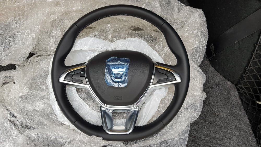

A ajuns si volanul . Si uite asa i-am luat-o inainte lui teriaksun
Deocamdata avem doar claxonul functional
Trebuie schimbat: -volan de X52 ph2 -airbag volan de X52 ph2 -spiră pentru X52 ph2 -alt bloc de lumini, deX52 ph2 sau X79 ph2 de RUsia

Ieri mi-am luat si eu volanul nou, nu stiu exact de pe ce masina e, e ca cel de aici de pe topic dar toate butoanele de cruise sunt pe stanga, si pe dreapta mai are doua sageti in sus si in jos. Vreau sa il montez pe masina mea, logan mcv ph2 2011. E nevoie de niste adaptari: trebuie taiat din butucul volanului ca e prea lung si nu intra destul pe coloana incat sa prinda surubul pe filet. Si plasticul din care iasa spira, da in volan, trebuie decupat un pic. Insa vreau sa folosesc si butoanele si sper sa pot face cruise control functional, iar pentru asta am nevoie de spira noua cu fire pentru toate butoanele, sau blocul de manete cu totul, dar nu stiu daca se potrivesc si mufele de la instalatia electrica...
Voi cum ati facut pana la urma? Mi-ar prinde bine un pic de ajutor.
