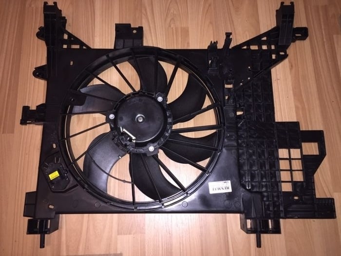

Am o programare azi la Dacia. Aseara m-am uitat putin prin compartimentul motor, am observat ca radiatorul are un joc destul de mare in partea de sus unde e prins cu doua cleme dar jocul acolo e foarte mare. Sa fie acesta de vina oare?
In rest, masina a parcurs cu bine Cheile Pociovalistei (cu 2x4). Am intrat si pe un drum lateral abrupt si plin de zapada cu 4x4, fara probleme.
La Dacia Feleac au observat si ei ca suportii inferiori de la electroventilator sunt rupti. Motivul nu se cunoaste. Ideea e ca masina nu se comporta asa cand am cumparat-o. Eu suspectez interventia unui mecanic Dorel (ultima revizie a fost facuta tot la ei).
Piesa nu se poate schimba decat in intregime si costa undeva la 1800 ron!? In sfarsit, atasez o poza in care se vad suportii (ce la mine sunt rupti) in partea de jos.
