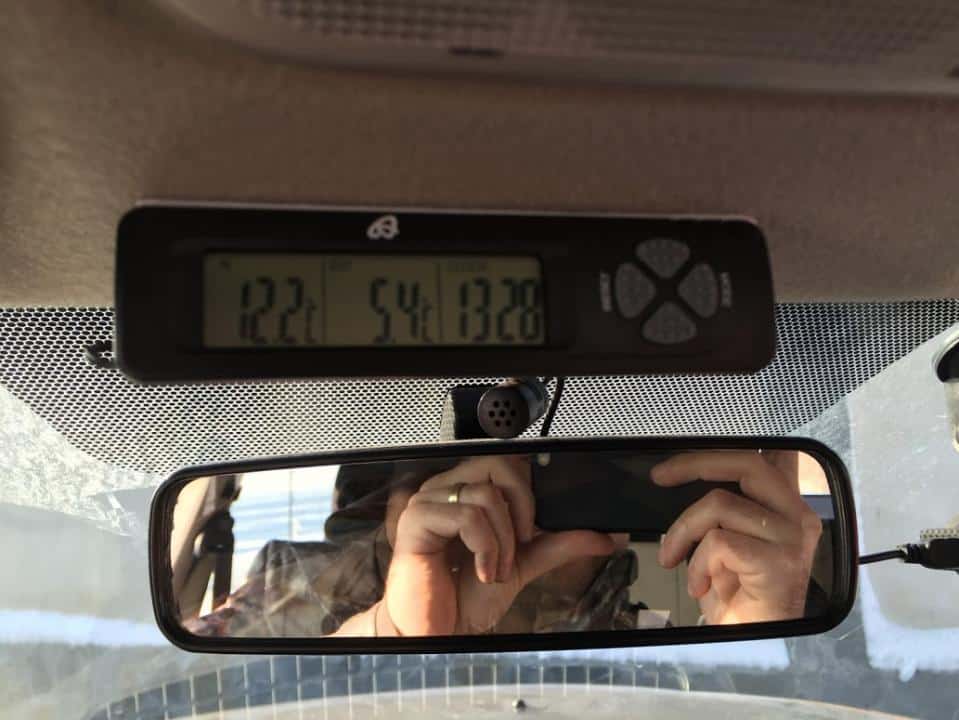

Ce termometru interior/exterior ai pus si cum ai montat unitatea interna si senzorii? :ahappy:
Mersi, mersi!
Termometrul este cel de la Lidl la 16 lei. Foarte probabil sa mai aiba, ca nu prea se inghesuia lumea la ele... Are un cablu de 3m pentru senzorul de exterior.
Senzorul exterior sta sub bara longitudinala din stanga, prins cu 3 ture de izolier-band negru, in spatele suportului de bara transversala.
Cablul coboara pe sub chederul de pe montantul A (parbriz)
Intra in masina pe deasupra balamalei de sus de la portiera soferului.
Cablul e tras peste cheder in unghi de 30 de grade in sus, ca sa nu se prelinga apa pe el. Pe tabla de deasupra balamalei l-am fixat tot cu izolier.
Apoi urca pe acelasi montant la interior, pe sub chederul ala negru.
Pe deasupra (in dreptul parasolarului) l-am tras pe sub cartonul ala cu mocheta de pe plafon (se cracaneaza usor deasupra parbrizului), pana in pozitia in care se vede in poza.
L.E. Este prins pe mocheta de pe plafon cu dublu adeziv care tine foarte bine! Sub el se vede microfonul de la HU Alpine, iar in dreapta alimentarea dash-cam-ului. Toate cele 3 fire sunt trase tot pe acelasi traseu pe stalp. Doar ca termometrul iese afara, alimentarea camerei intra in cutia de sigurante, iar microfonul merge in spatele bordului la HU.

Vezi sa nu te sperii la vara cand se face negru displayul :) sau cand iti afiseaza +HI
Am citit ca senzorul de interior are o scala de valori mai mica... -LO am vazut pe display, adica mai putin de -10 grade.. Nu e problema, +HI inseamna peste 50 de grade... aia s-ar putea sa fie o problema! :))) Ma astept ca la 16 lei sa nu fie online cu INMH-ul, dar nah...
Eu il am prin masina de prin primavara anu trecut. Vara de obicei te sperii de temperaturi, sau daca stam mai in caldura o sa il vezi cu ecran negru, dar ii trece dupa ce se mai racoreste.
