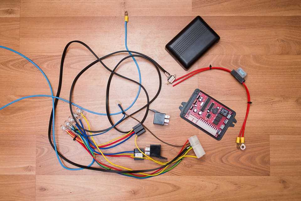

Partea de alarma este pe cablaj de test in masina din toamna, si merge bine. Mai greu cu timpul, insa am mai facut cate ceva. Am avut si ghinionul sa-mi vina cablajele gresite din China, lucru care m-

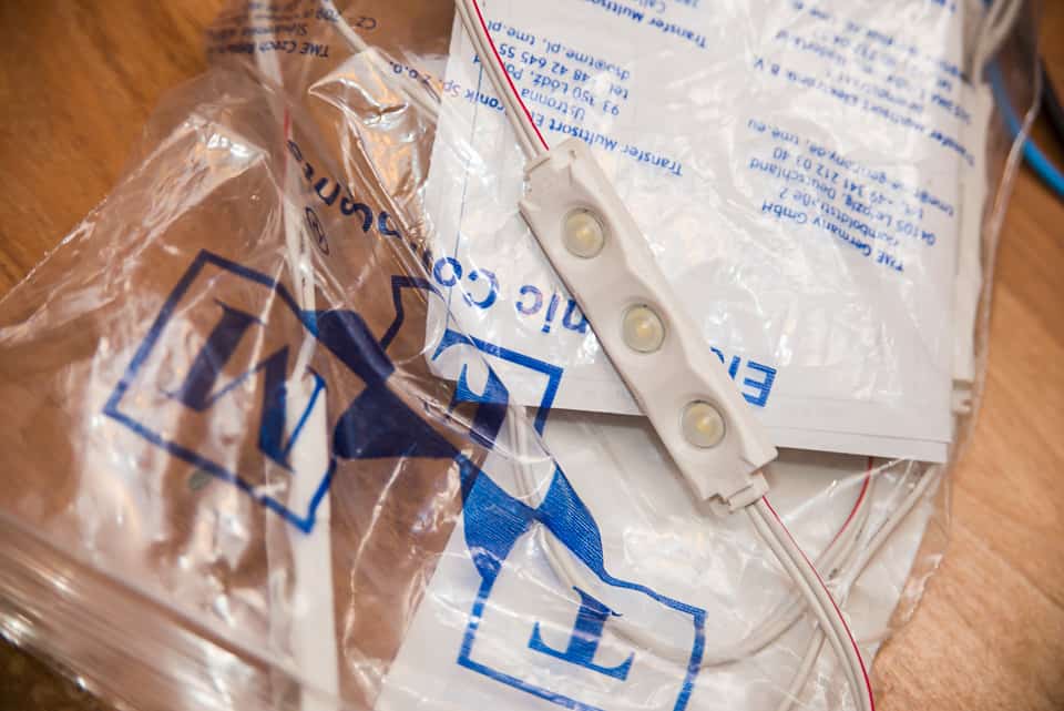

Am terminat de montat si conectat led-urile la automatizare, ai am facut in graba si un filmulet de prezentare     Deci, ca descriere a automatizarii in momentul actual: Automatizarea canbus

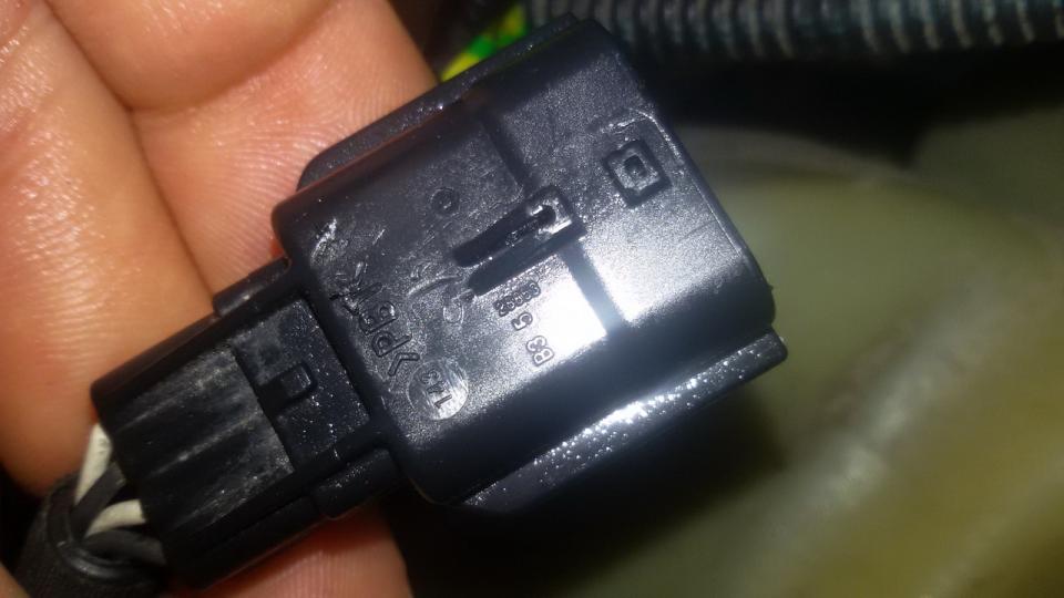

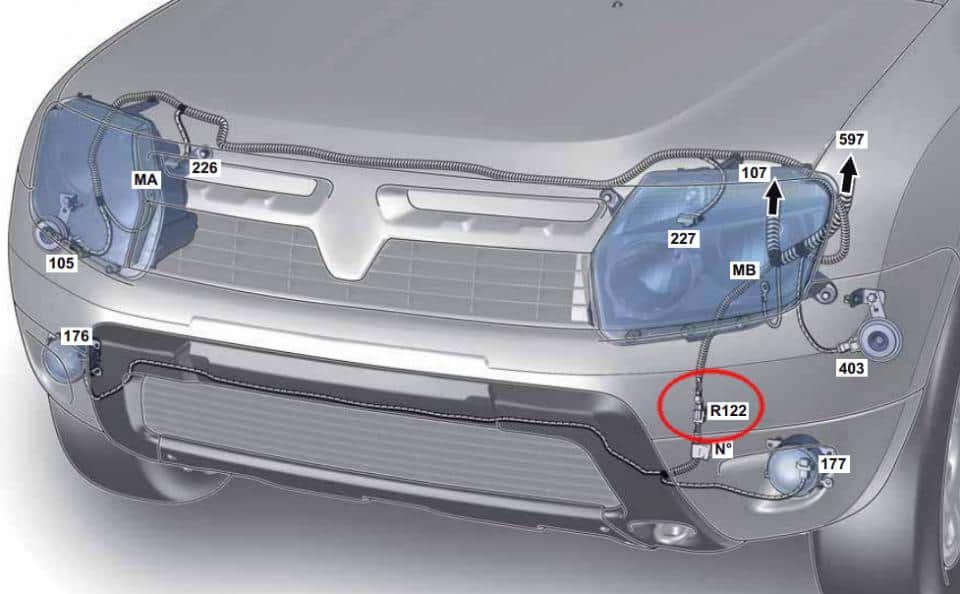

Oare ma puteti ajuta careva cu o informatie, ce tip este mufa care duce la proiectoare, si unde as putea sa gasesc de cumparat? Momentan am improvizat ceva acolo, insa nu pot lasa asa, nu am certitudinea ca rezista in timp si nici n-as vrea sa prajesc tranzistoarele de pwm
E vorba de mufa R122 din poza (ma rog, varianta pt ph2, care cred ca e mai mica), partea "tata" care merge spre releul de proiectoare
Multumesc !
Seamana cu AMP282106-1, insa cred ca e mai mic, cu 3mm intre pini, mai caut prin catalogul.
Cred ca la ph2, odata cu proiectoarele de putere mai mica, au pus si acest conector mai mic...
Editat de ambvision
