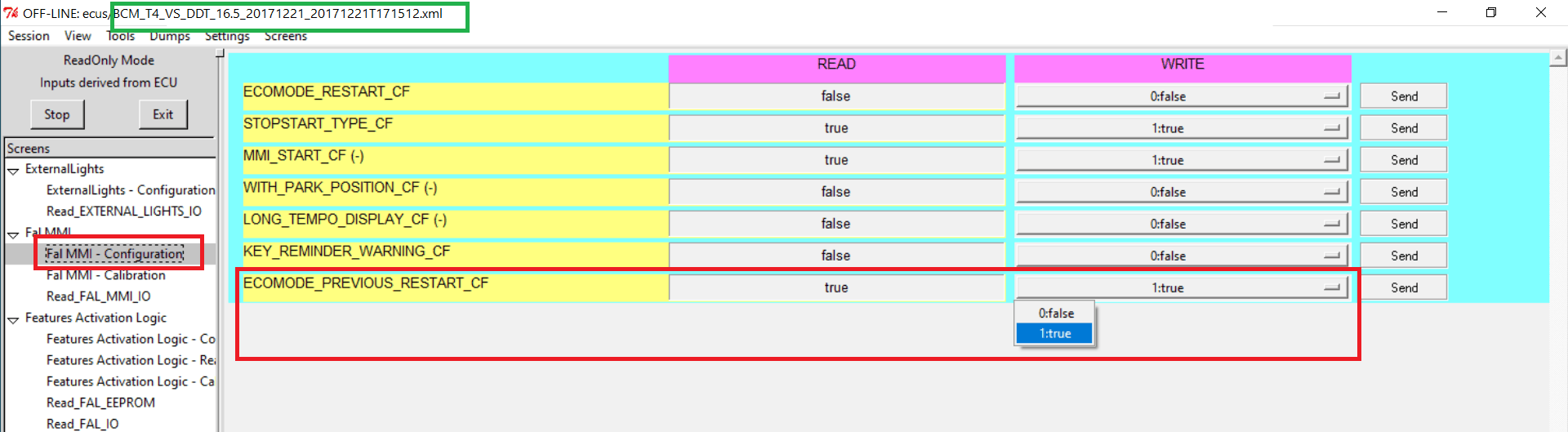

Referitor la memorarea starii modului ECO acesta este parametrul "buclucas", la unele masini noi este true (majoritatea), la altele false.
