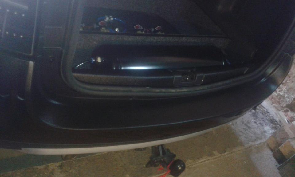

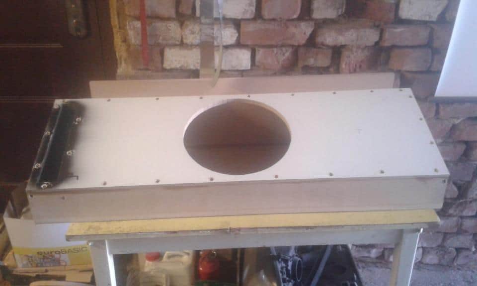

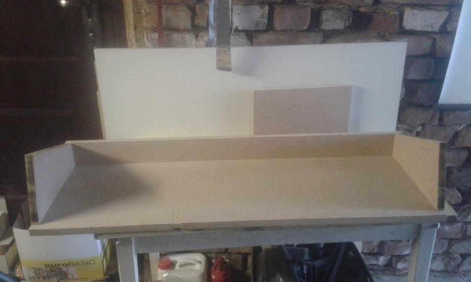

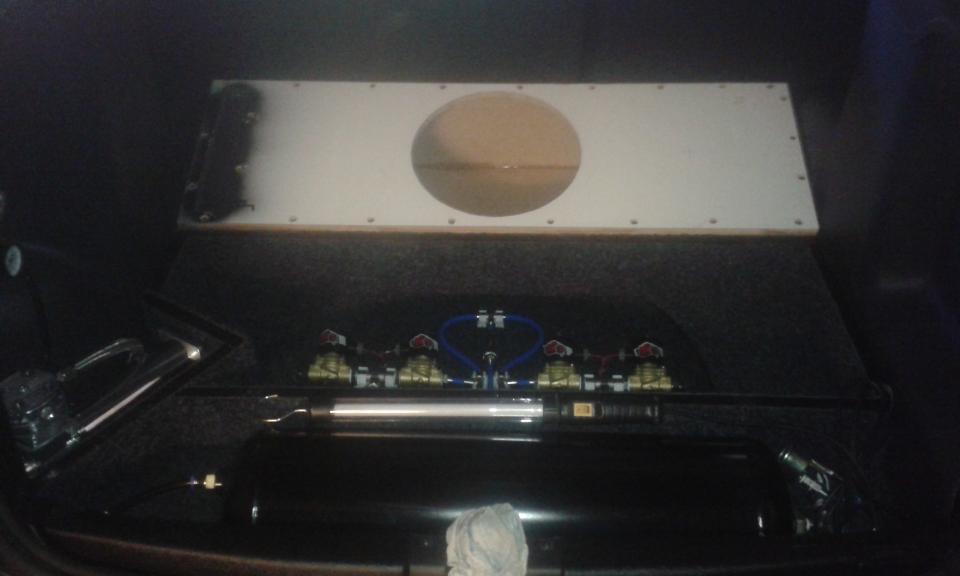

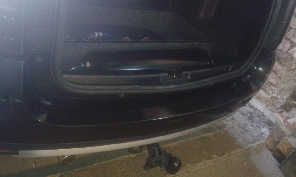

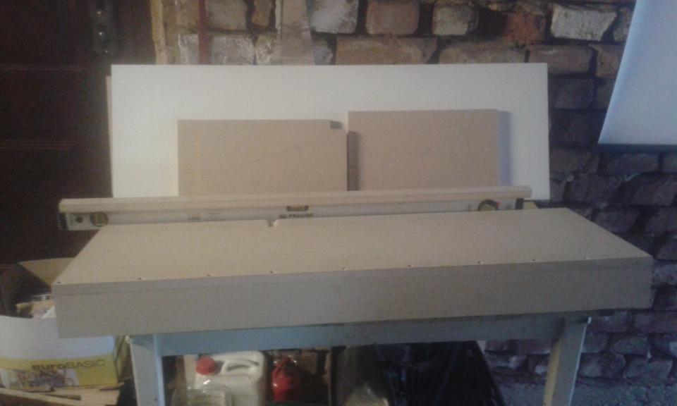

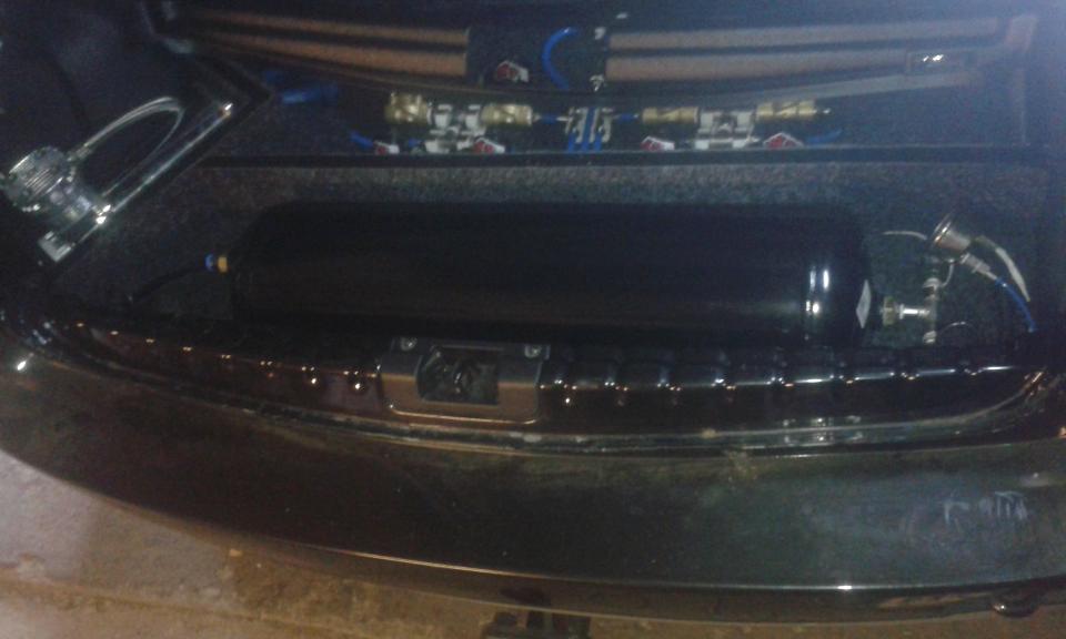

Tinuta se modifica in functie de presiunea din perne, low, adica presiune 0 masina este rigida la denivelari, se poate circula cu ea dar pana la 50km/h, inca e in probe, nu pot sa va dau toate detaliile legate de confort, momentan am observat ca e confortabila la 2bar, adica ridicata circa 5cm fata de low......
Astept in continuare cine i-mi poate da masuratorile de pe fata si spate de la aripa pana in asfalt sa fac comparatie fata de stock ce cursa are.
