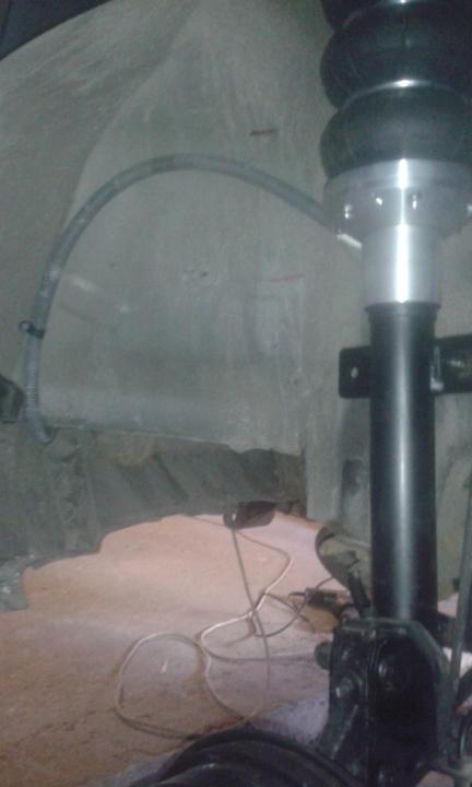

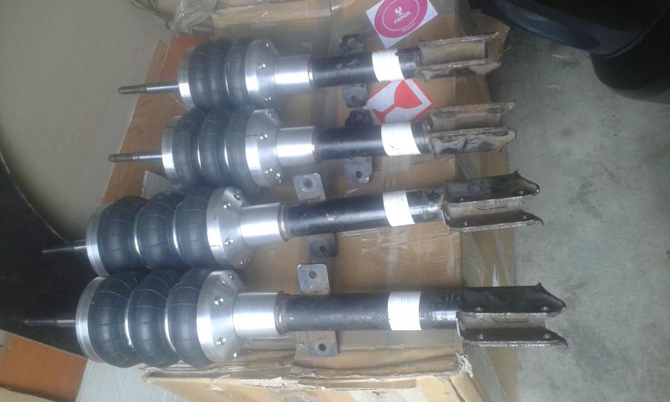

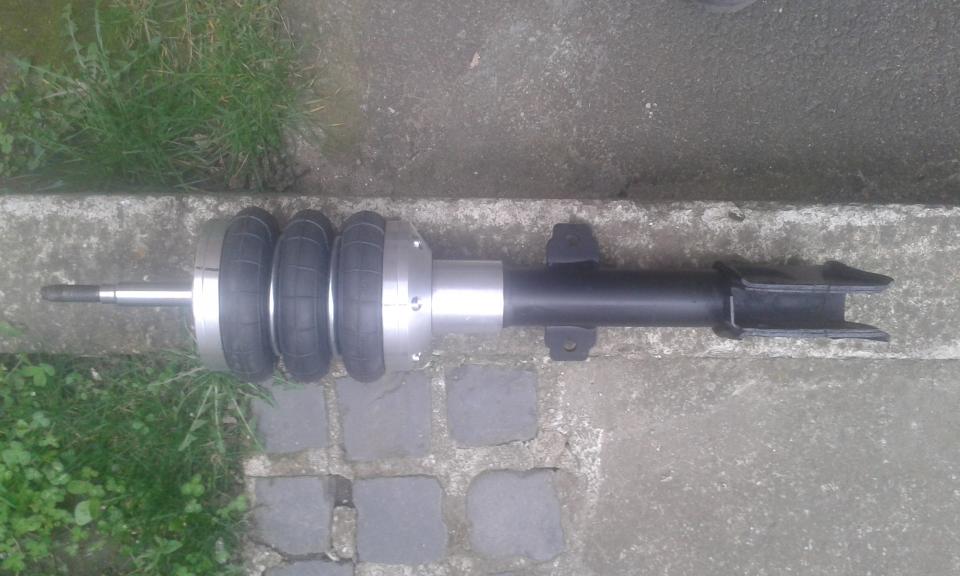

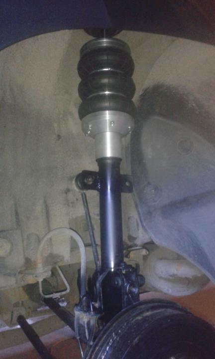

Sunt amortizoarele originale, s-a taiat talerul pentru arc, s-au revizuit la interior, intarit, facute flanse pentru perne, teoretic dupa specificatiile care le-am cerut, amortizoarele au ramas la cursa originala de fabrica si au fost pregatite pentru perne.
Teoretic inaltimea maxima trebuie sa fie inaltimea originala a masinii iar cursa minima undeva la 13-14cm mai jos, dupa montaj vad exact cum se incadreaza si daca mai trebuie facute ajustari, va tin la curent.

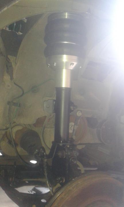

Amortizoare pregatite pentru montare, flanse adaptate, maine e ziua cea mare...

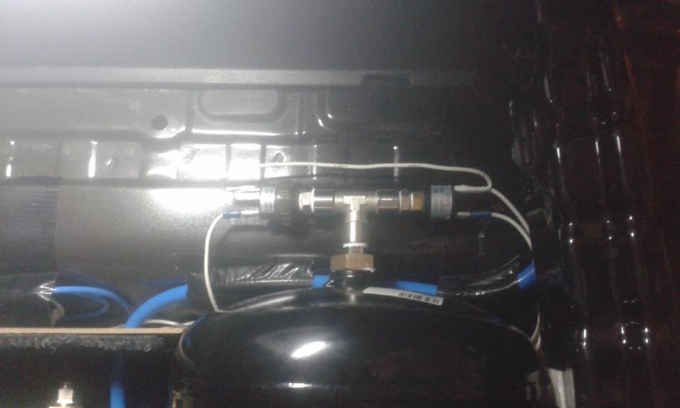

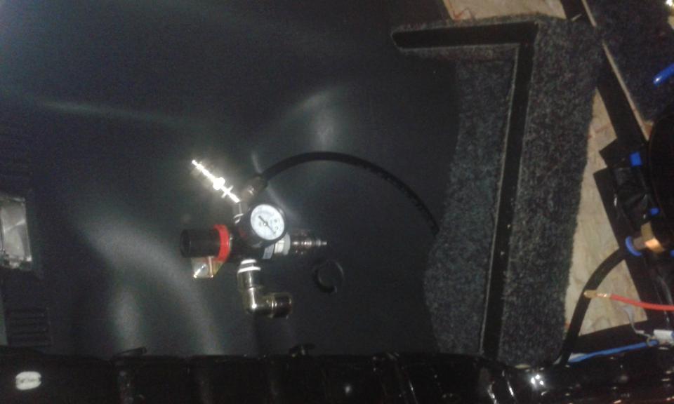

In sfarsit astazi a prins viata, primul sunet de compresor, prima monitorizare pe ceasuri, prima apasare pe buton si spre bucuria mea momentan nu sunt pierderi, maine vedem ce schimbari apar peste noapte.........
