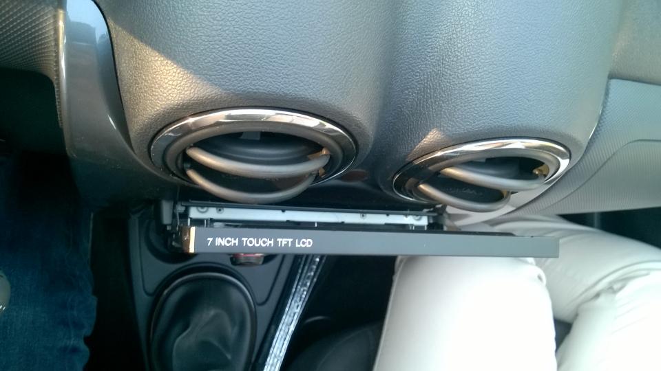

Interesanta abordarea asta. Camera e destul de discreta. Iar playerul cu lcd e bestiala. 2 întrebări am: 1. Cum vede camera noaptea? 2. Lcd ul este mobil, ca văd ca Îți cam obturează aeratoarele centrale. Se poate da în jos sa vina peste player dacă vrei sa dai aer prin ele sau chiar sa îl dai de tot în partea de jos?

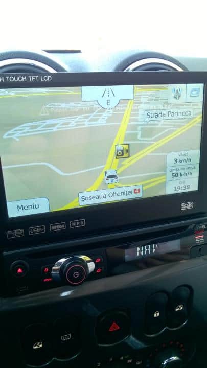

Am citit specificatiile pni u8008 si are si navigatie si player filme HD. Sistemul de operare e windows8 like. Nu imi e clar cum se face update la harti (free ma refer), in rest e o alternativa foarte faina pentru PH1 ca sa pastrezi consola cum e.
Într-adevăr e o alternativa foarte buna la ph1. Se prezintă foarte bine. Ar fi fost faine niște poze și cu lcd retractat sa vedem Cum se vede pe consola și eventual o poza cu camera noaptea. A,și încă un lucru, unde l-ai găsit la 1500 lei ca e un preț bun?
Am sa fac poze cu el rabatat la minim si maxim. Folosesc Igo si se poate utiliza si cu monitorul inchis, legat de pret am prins reducere la em... De obicei il folosesc cu monitorul ridicat pt a nu astepta la mersul inapoi sa iasa singur. Update la harti ca toata lumea ...

Cu menavrus pe el, ai harti la zi (HERE maps care sunt bunicele). Bluetooth merge cam rau cu android, calitatea audio e sub parot de exemplu la mp3, dar pe radio e ok.
Dupa cate stiam eu , HERE , fostul NAVTEQ, sunt hartile rutiere cele mai complete, fiind folosite de majoritatea producatorilor de masini...
