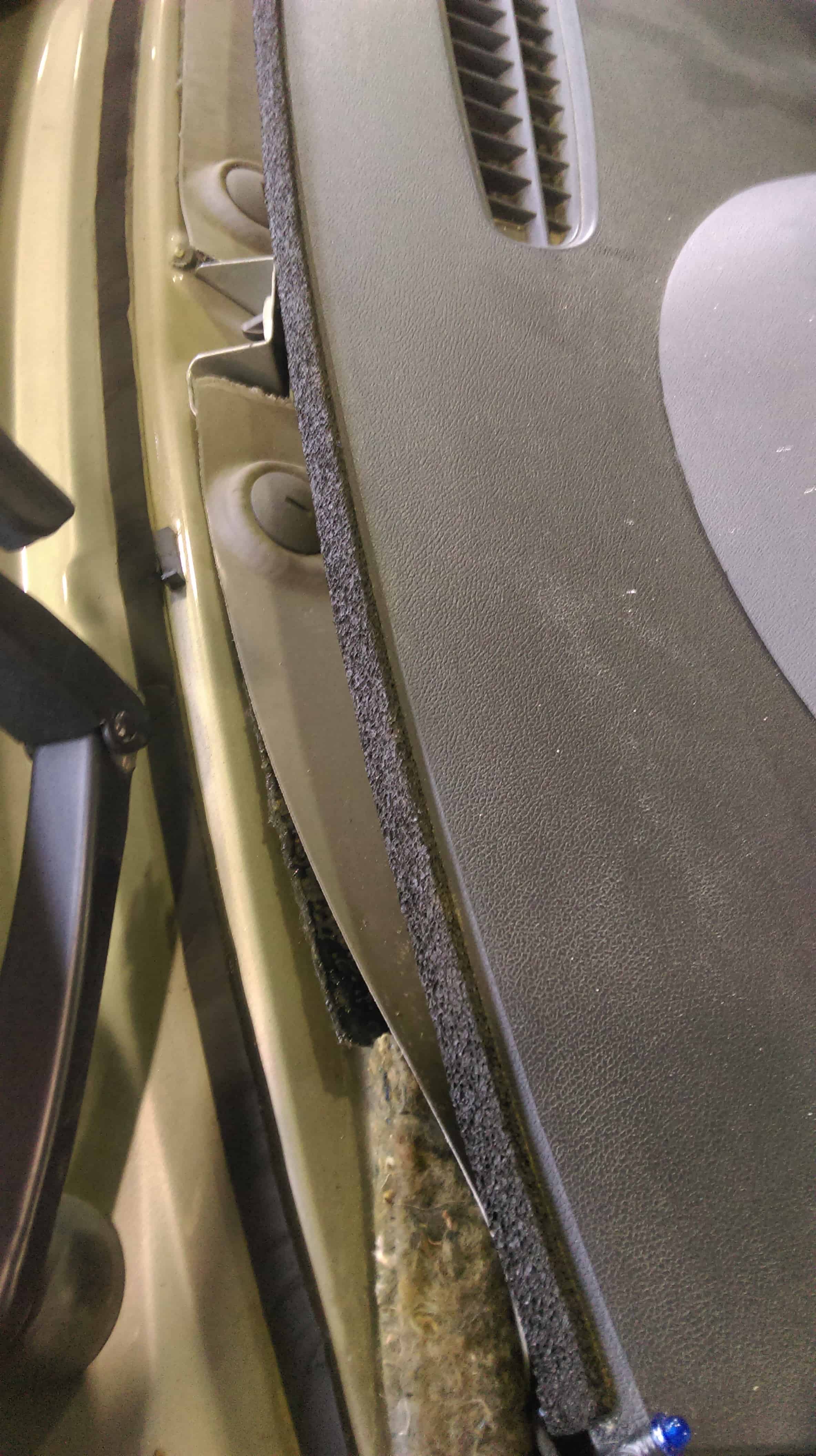

Deci buretele se recupereaza intrucat e lipit de bord si nu de parbriz. Alte hinturi?tips &tricks la care sa fiu atent sau sa le zic meseriasilor?
Inseamna ca e asa de simplu incat si eu pot sa-l montez...cu ochii inchisi...dupa ce beau o doua navete de bere...noptea cu luna plina...
ceva imi spune ca ai nevoie si de ceva scule nu tocmai ieftine... varianta ciocan si levier nu e prea indicata :)
lasand gluma la o parte, lipirea au facut-o la cald?
