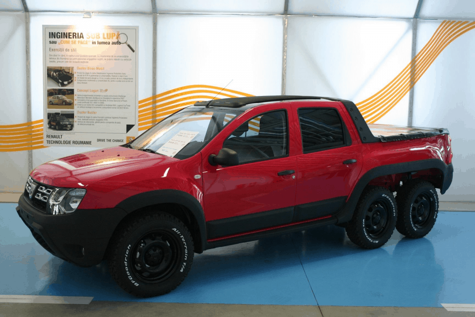

eu lucrez la acea celebra companie petroliera, si am si mers cu acest pickup...nu am mers mult, doar un drive test de vreo 4..5 km, in teren accidentat. se comporta un pic mai bine decat un duster no
Poze noi:
Un Duster pickup doublecab in probe, interesant!     Sent from my iPhone using Tapatalk
  • 2 months later...
Nici mie nu-mi place cum arata...ca o strutocamila. Sper ca proiectantii au fost fortati de conditiile impuse de cel care a dat comanda dar a iesit un....papuc.
Sper sa nu intre in productie de serie. Ar strica aspectul soselelor si faima de caroserie reusita a Dusterului.
Strutocamila fiindca aminteste de usile care se balangaleau asimetric la Papucurile Dacia inchise cu sirma ruginita sau cu lacat si zavor de cufar militar nituit.
Daca cineva are nevoie de masina de interventie 4x4 atunci tine masina la garajul firmei . La interventie pune cele citeva trebuincioase in spate si pleaca. Cu siguranta nu va varsa lucrurile in vrac in spate, nu va avea nevoie ca spatele sa fie inchis sub forma unei cutii de transportat sicrie....de tunel aerodinamic sa nici nu vorbim.
Ca de obicei cel care s-a gindit la acest model ( daca...) a vrut sa traga un foc zgomotos cu o pusca mica.
Avem un SUV reusit si neaparat trebuie sa-l facem masina de transportat piine. Parerea mea.
