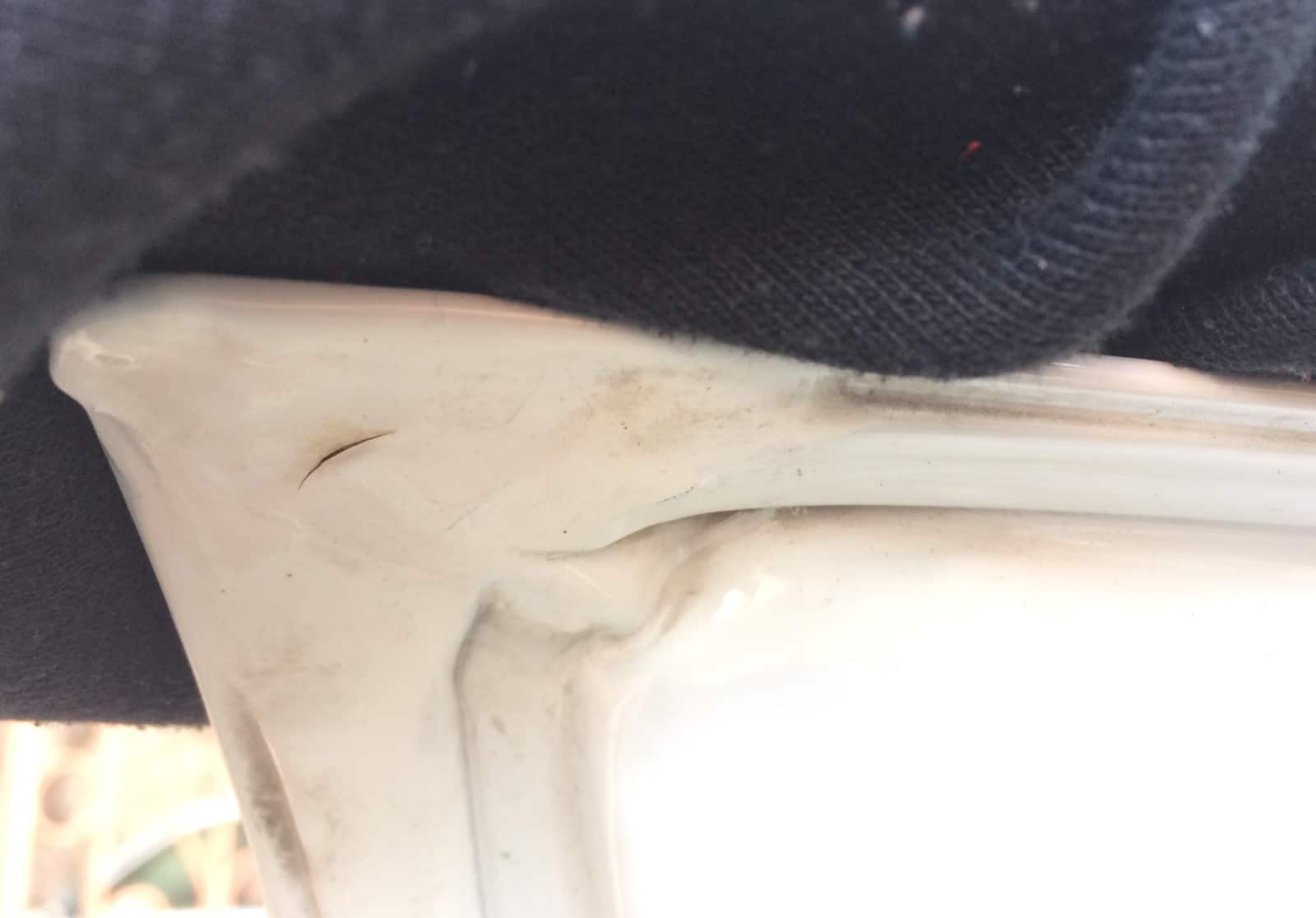

Vopsea crapata langa barile longitudinale, in spate.
  • Răspunsuri 18
S-a mai intamplat aceasta chestiune si la alti colegi... Crapatura este in silicon si nu e ceva grav. Este adevarat ca este inestetic si este o chestiune psihica deranjanta dar, nu e cazul sa va fie t
Aha, am inteles. Am apasat putin zona pe la crapaturi si am simtit-o tare, ca sa zic asa, de unde am crezut ca este linie de sudura, nu mastica sau silicon. Nu ma deranjeaza prea tare, daca nu iese pi
Acolo ori s-au miscat tablele intre ele ori a crapat vopseaua din cauza frigului pentru ca e stratul gros de mastic si  lucreaza la temperaturi diferite...ar trebui sa ne explice fenomenul asta cineva din fabrica care stie despre ce e vorba.In discutie este locul din prima foto.

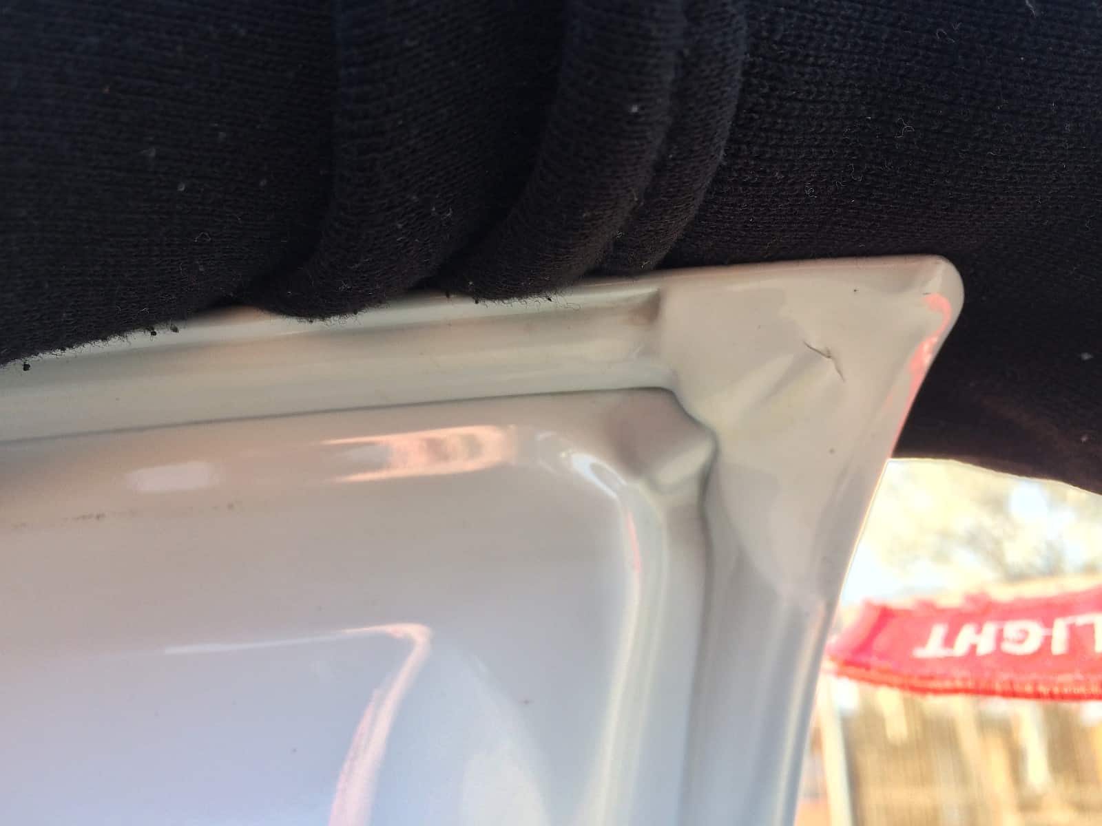

acum am observat ca la ambele usi din fata, e crepata vopseaua undeva la coltul de sus, la una parca se vede si ceva rugina, revin maine cu poze. Oare garantia pt coroziune nu era mai mare decat cea standard, oare e 6 ani ?

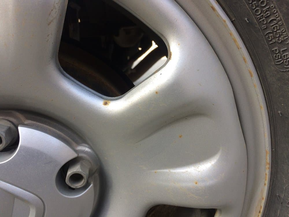

ma dispera mai mult ca jantele au foarte multe puncte de rugina, a mers cineva la garantie pt rugina aparuta pe jenti ?

Si eu tot alba o am, din iunie 2015. Atasez pozele cu crepaturile de la usi, la cea din stanga se vede rugina , la cea din dreapta nu se vede la crepatura, doar pe la jumatea ramei de sus, se vede pe vreo 5mm.
La usa nu imi fac griji ca nu se rezolva pe garantie, si cred ca daca o sa mai iasa o sa ii frec pana in al 6-lea an de garantie. Dar la janta am oarecum retineri, o sa spuna ca e din cauza pietrilor care sar, dar am vazut chiar si unde se uneste rama exterioara, care tine cauciucu, cu partea frontala a jentii, acolo nu prea are cum sa ajunga pietre. Si-a revopsit cineva si rotile pe garantie ?
