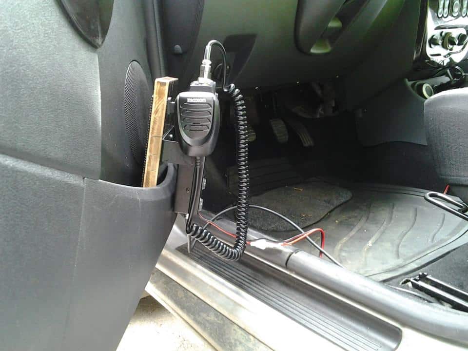

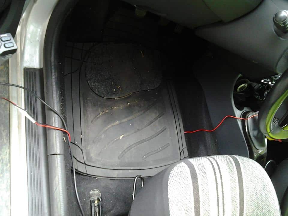

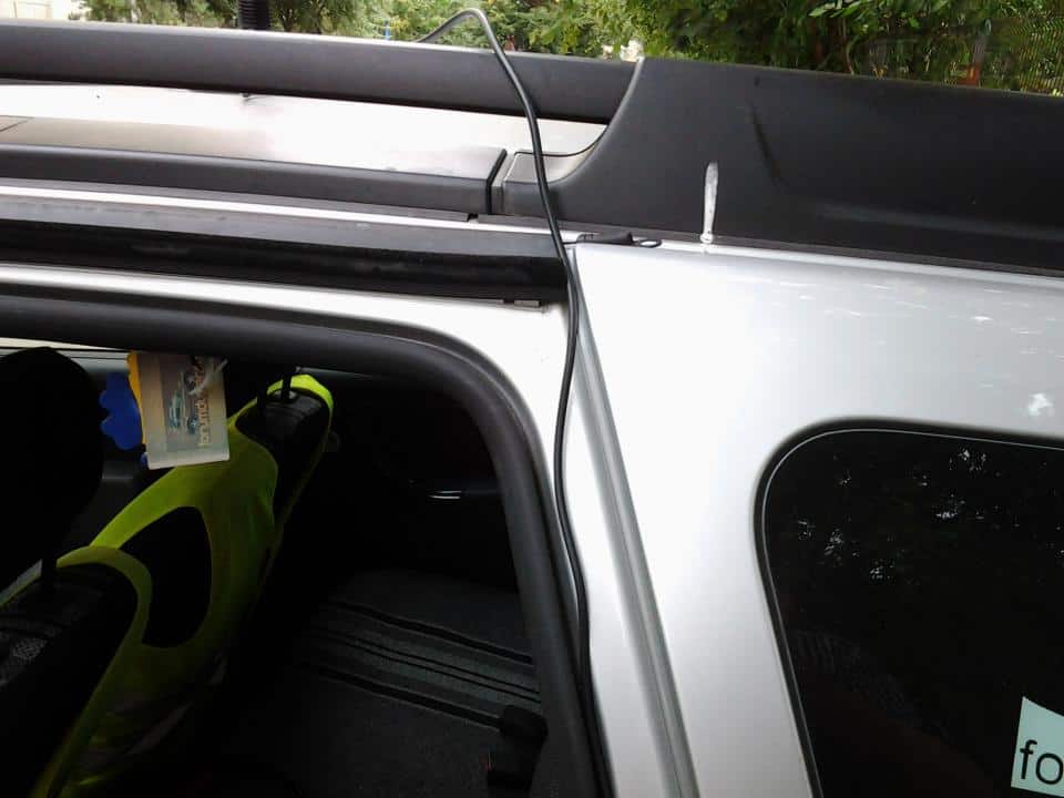

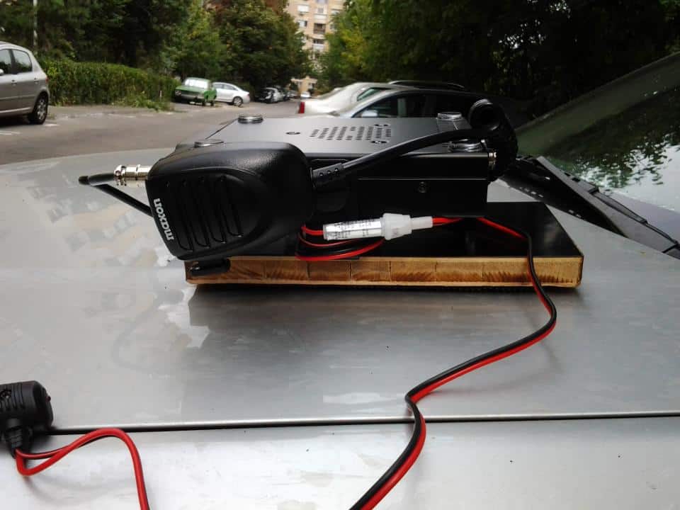

Special pentru ieseala asta, am cumparat o statie maxon cm 10 (modelul are asq, nu va luati dupa ce scrie pe cutie sau pe site, nu stiu oamenii) (275) + antena president ml 145 (189)
Amplasarea se vede in poze, merge si cu antena pe capota.
Iti recomand daca tii la vopsea sa pui ceva sub talpa aia magnetica, eu din pacate m-am trezit cu un cerc pe plafon de la ea, iar talpa era noua. Din fericire urma a disparut cu polish dupa 3 incercari. Eu o sa caut o montura fixa cu care sa o prind de bare cumva, m-am saturat sa tot plimb talpa aia pe masina.
