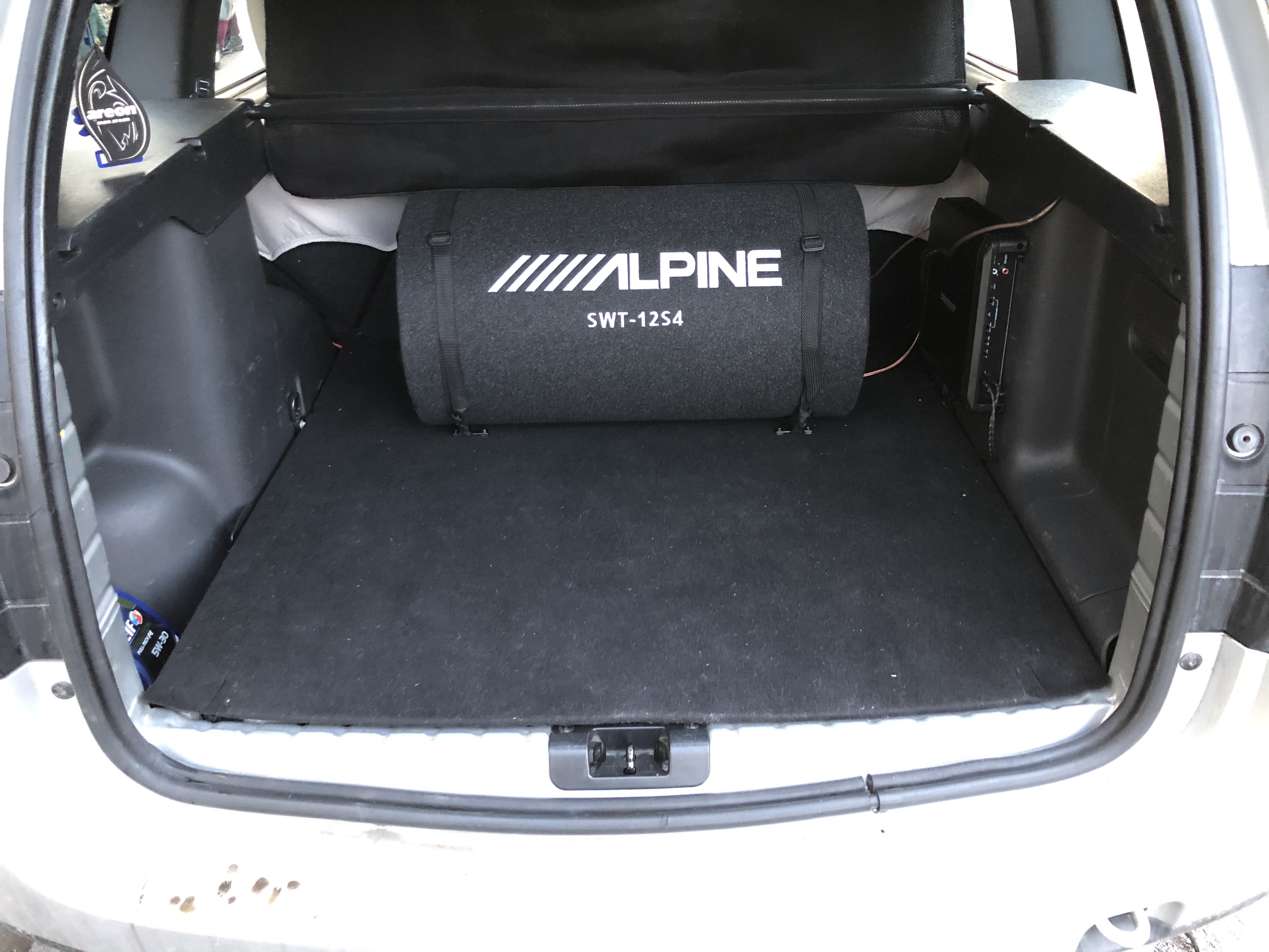

Pana sa ajung la capitonarea usilor o sa mai fie ceva pasi, dar astazi psihicul m-a asistat in achizitionarea pachetului de la Alpine, un subwoofer SWT-12S4 si amplificatorul BBX-T600.
La final legaturile le voi face printr-un comutator ca sa nu fie conectat permanent, sa nu deranjez pasagerii care nu sunt fani.
Am incercat, desi stiam ca am sanse mari sa pierd, sa instalez jucariile. Efectiv m-a batut. Nici macar capabil de a avea becul de power aprins nu am reusit. Legasem siguranta extra, facand totul rapid, doar ca sa testez, am conectat + direct la baterie, - initial pe un surub, apoi pe caroserie, nimic.
Degeaba ma legasem cu RCA-un din amplificator la casetofon, daca tot nu aveam curent in ea.
Sugestii? Unde gresesc?

Am rezolvat si problema aceasta.
Este vorba de 4 fire principale, + (la bornal), - (luat de pe stalp), power (luat de la radio, direct, dar este trecut printr-un buton independent) si RCA (clar, RCA de la casetofon spre input de la amplificator).
Problema principala era ca nu am sonor, dar dupa multe cautari si intrebat stanga-dreapta, am ajuns la Gain (de pe amplificator) care daca este asa cum vine este pe 0, deci 0 sunet.
6 ore per total, bagat instalatia pe langa cheder sau pe sub mocheta, dar rezultatul este pe masura.
