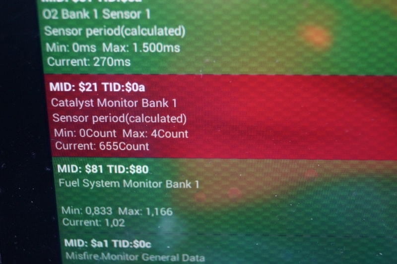

...dar uite ca m-am folosit de el si m-a cam pus pe ganduri . In primul rand nu am vrut sa fac decat o scanare cu acest OBD, si a reiesit asa.OBD-ul zice ca am mai putin cu 2 km decat afiseaza computerul de bord. Masina a avut o eroare si a fost resoftata la 2 km. Eu am ridicat-o cred ca la 14 km din reprezentanta. Asta nu m-a deranjeaza deloc. Ceea ce a mai gasit OBD, este o eroare care este foarte mult peste limitele normale. Limita maxima este 4, eu am insa 655.post-3487-0-14702900-1443542521_thumb.jpg. Aici mi-a pus mintea pe bigudiuri.
@T0rquemada, ai cumva vreo idee ce vrea sa insemne ? Sa fie oare de la catalizator? Poti cumva sa-mi traduci daca enormal sa fie asa sau daca e cazul sa-mi fac griji?
Aia e cel mai probabil sonda lambda, sau senzorul de oxigen post catalizator.
Verifica pe Clip la un service daca ai vreo eroare acolo, daca nu, inseamna ca Torque nu e in stare sa citeasca parametrii pe care ii transmite Dusterul din acel senzor.
Valoarea aia e in mers sau la relanti?
Cu cei 2 km stai linistit, mai mult ca sigur masina a fost resoftata in fabrica sau in reprezentanta cand a aparut vreun update, ca sa nu te mai puna pe tine pe drumuri.
Valoarea este data si la relanti si in mers. Am citit pe un alt , unde un posesor de Lodgy avea exact acealeasi valori ca mine in clusiv eroarea. Practic identice. Sa fie oare ceva tipic Dacia?
Cel mai bine mergi la un service cu Clip sa iti spuna ei, ca asa facem presupuneri si nu e ok. Masina o merge bine, dar sa nu cumva sa ascunda un defect care poate fi remediat usor si ieftin inainte sa atraga altele.
Eu unul asa as face...
Deh daca tot n-ai avut ce face si ai cautat-o.. La fel ca la medic... Daca te duci la analize, clar iti gaseste ceva :)))
Nu am facut decat sa scanez valorile, in rest nu am ce sa fac cu OBD. Erorile nu le-am sters. Practic, chiar si fara aceasta scanare, eroarea ramanea acolo.....

Pun pariu ca la CLIP nu are nici o eroare. Nada.
Unii parametri sunt aberant "rezolvati" de interfetele astea de 50-100 ron.
De exemplu a mea nici macar nu e facuta cu ELM327. Si garantat nu is io mai cu mot.
Exista jde clone care mai de care mai "chinezeste" facuta. Daca se vinde in tara una cu 50 de ron, imaginati-va cat face ea de fapt.
