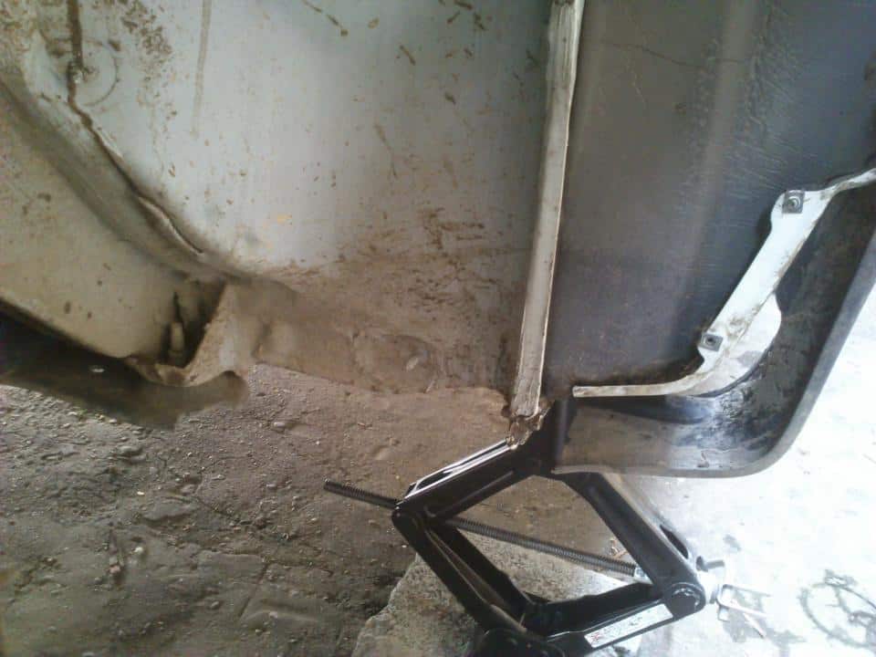

O problema mult mai grava am observat la carenajul rotilor fata: in partea dinspre portiera, intre aripa si contraaripa este indesat un burete gri invelit in ceva folie de polietilena care odata imbibat cu apa nu mai are absolut nici o sansa sa se usuce si tine zona pragului in umezeala permanenta. Parca am citit pe undeva ca la ph1 este diferit, mai inestetic dar poate mai putin daunator. Poate sa puna cineva niste poze? Incerc sa gasesc o solutie mai buna pentru decat ceea existenta care consider ca este ceea mai proasta posibila.

Exista si la PH1... tot acelasi burete si-ti spun eu dupa mai multe utilizari "ude" ca acel burete se si usuca.

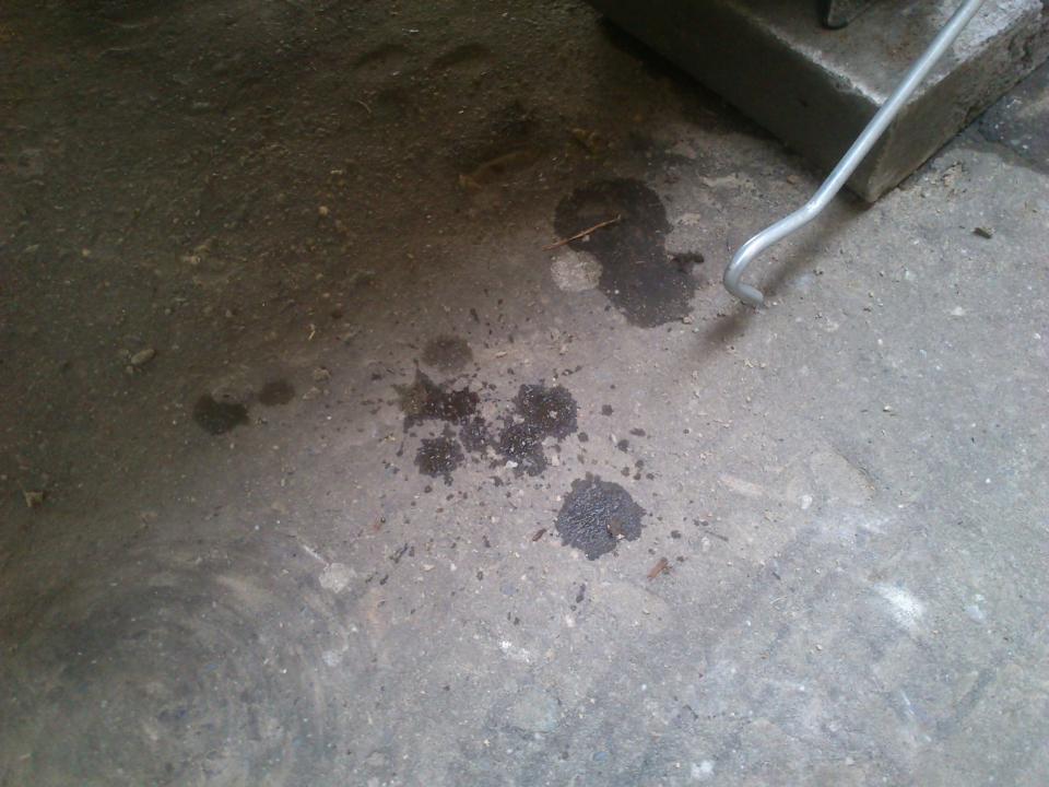

Problema este putin alta cand circuli prin praf si noroi... intre el si prinderea aripii pe stalp (in partea dinspre usa) se strange noroi (pamant) cat casa. La un moment dat am gasit si niste floricele crescute acolo (si @Squirrel sau @Furios Jay (nu mai tin minte care din ei) au gasit aca ceva pe spate)
Daca vrei sa stai linistit... Imbiba buretele ala in ulei si-ai scapat...
Probabil e pentru izolarea fonica. Presupun totusi ca are un proiect in spate si nu o carpeAla marca dorel. (...)
Da, este pentru izolare fonica si probabil are un proiect in spate - ceea ce nu inseamna ca e musai sa fie unul reusit - si chiar nu este.
Exista si la PH1... tot acelasi burete si-ti spun eu dupa mai multe utilizari "ude" ca acel burete se si usuca. (...)
Probabil cel fara invelis se mai si usuca, dar cel cu invelis pur si simplu n-are cum. Banuiesc ca acel invelis trebuia sa fie impermeabil, dar din pacate nu este, si una-doua orificii mici sunt suficiente ca buretele sa absoarba umezeala, apoi umezeala captata nu mai are cum sa se evapore...
Eu banuiesc ca nu au pus acolo un produs care sa produca, stupid, pagube unei masini. Dac-ar fi asa cum zici tu, atunici, in 6 ani (cat e garantia la tabla masinii), ar aparea cu siguranta probleme pe acea zona
