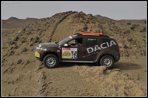

Dupa cum cred ca stiti deja, Dusterul a fost "incercat" in offroad atat la TAT cat si in cadrul "Raliului Gazelelor", competitii in care s-a comportat onorabil (mai ales in Raliul Gazelelor unde a castigat si un loc I).

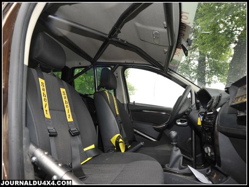

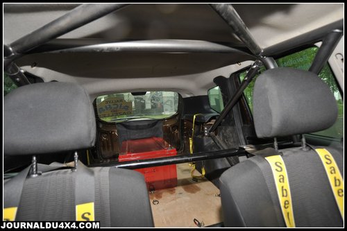

Pentru cele doua competitii in care a participat, Duster-ul a avut o echipare minima pt accesul in offroad, modificarile fiind urmatoarele:
Raliul Gazelelor - Dacia Duster 1.5dCi 4x4 85cp
-lopata pt nisip - stocata pe portbagaj

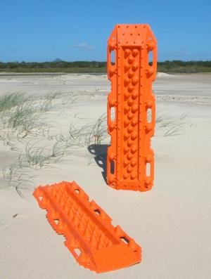

-scarita recuperare MaxTrax - stocata pe portbagaj

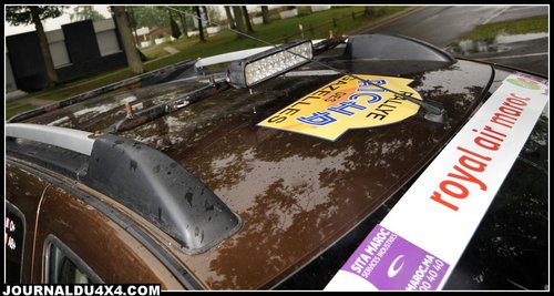

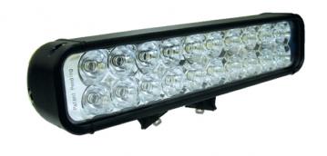

-rampa faruri cu led Super Vision - pret estimat 450 EURO

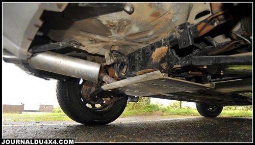

-scuturi de protetie fata / spate
-anvelope Michelin Latitude Cross (pret estimativ 550 RON / bucata)

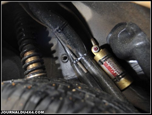

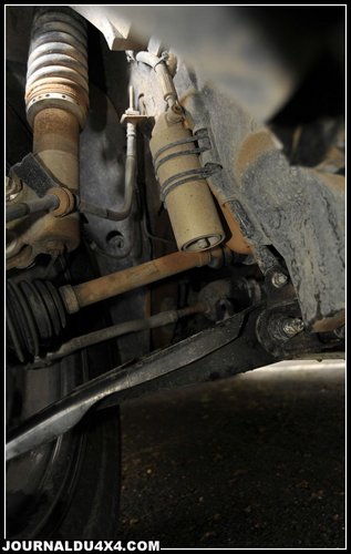

-amortizoare si arcuri performante de la Proflex - deasemenea garda la sol marita
post-2-13349155867633_thumb.gifpost-2-13349155868081_thumb.jpgpost-2-13349155868567_thumb.jpg
-busola si sistem navigatie
-centuri de siguranta in 3 puncte Sabelt
-cutie depozitare
-rollcage

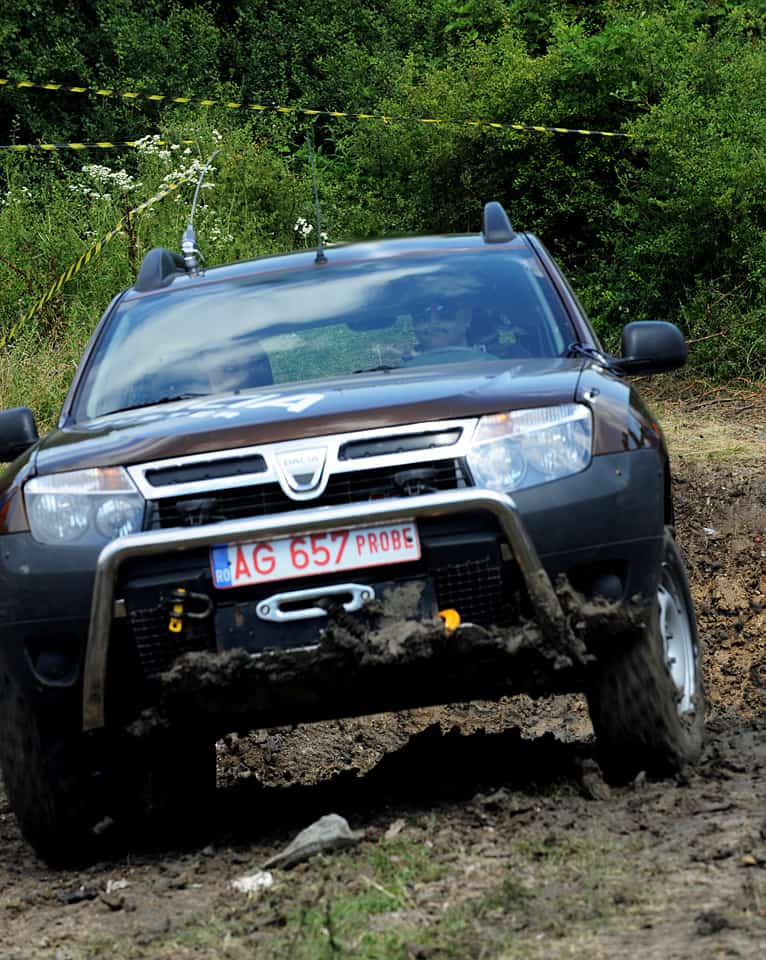

TAT - Dacia Duster 1.5dCi 4x4 110cp
-troliu, scut ranfosat din aluminiu, bull-bar si doua proiectoare
-suspensia fata inaltata 20 mm
-diferential autoblocant punti fata / spate
-diferential cu alunecare limitata pt puntea spate
