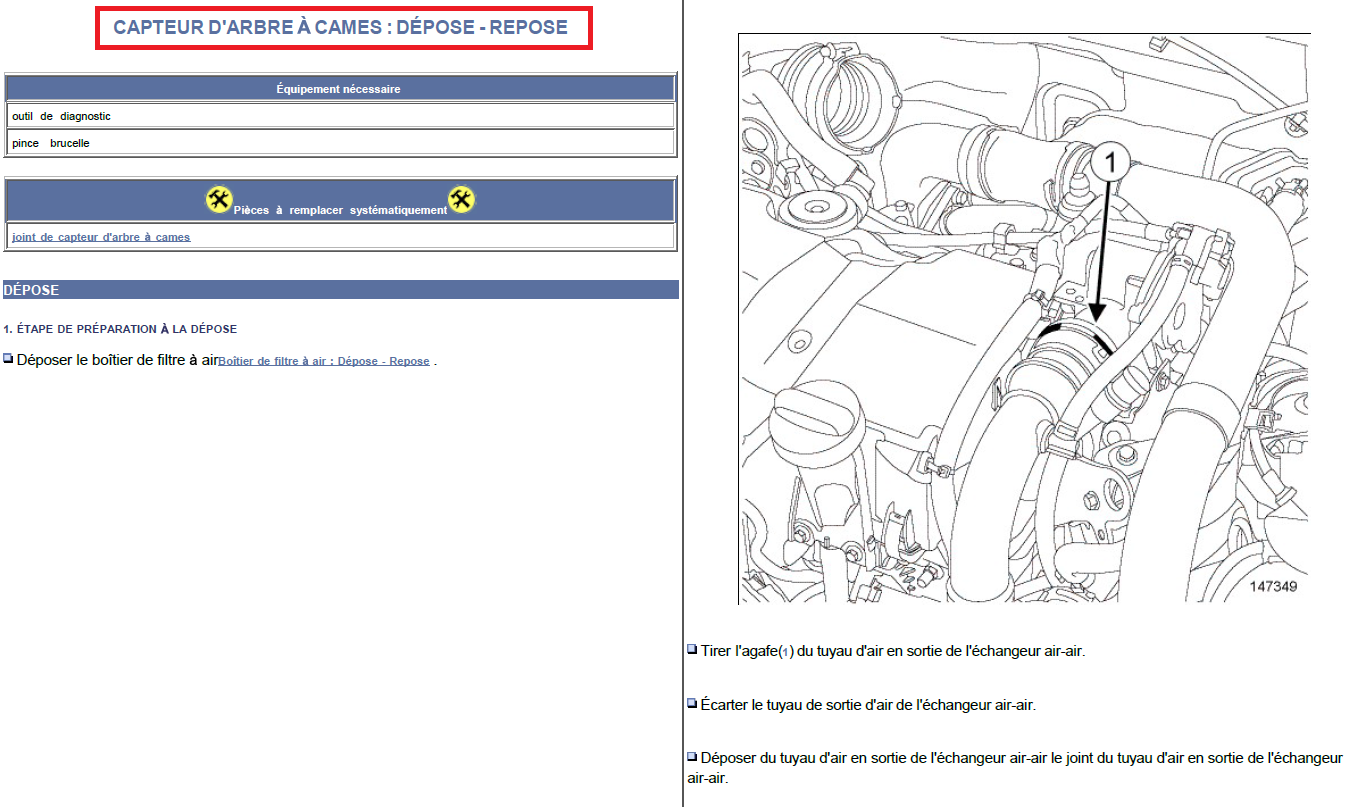

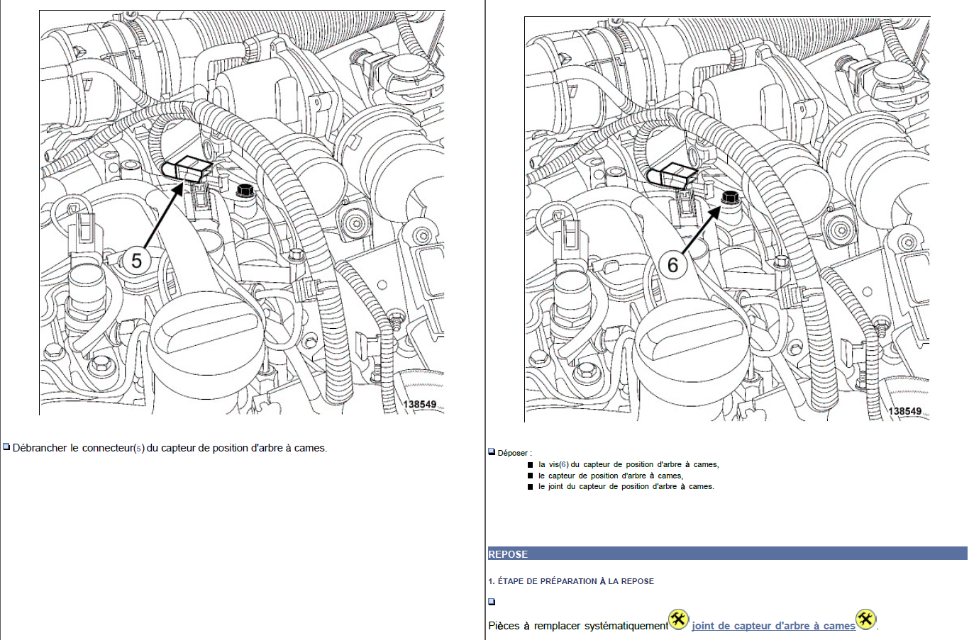

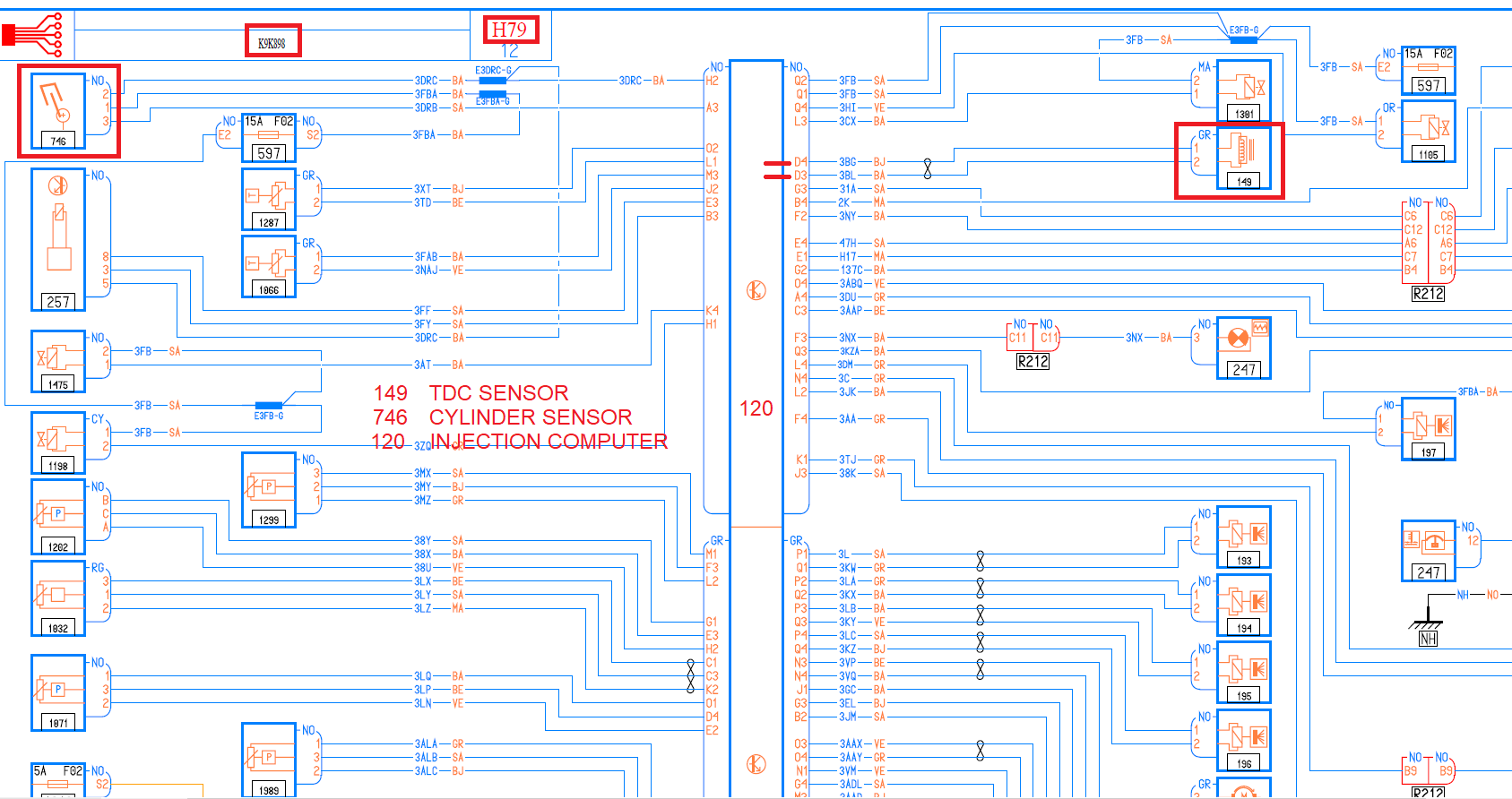

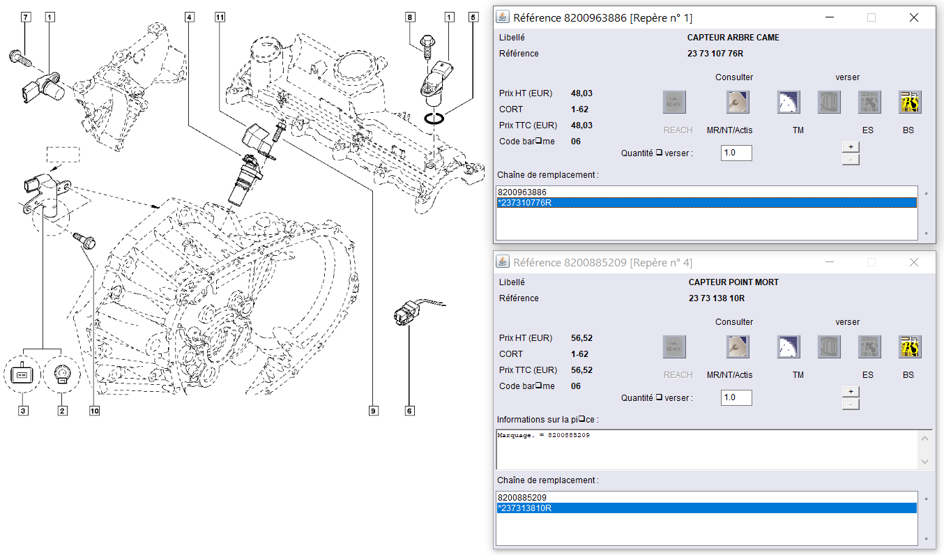

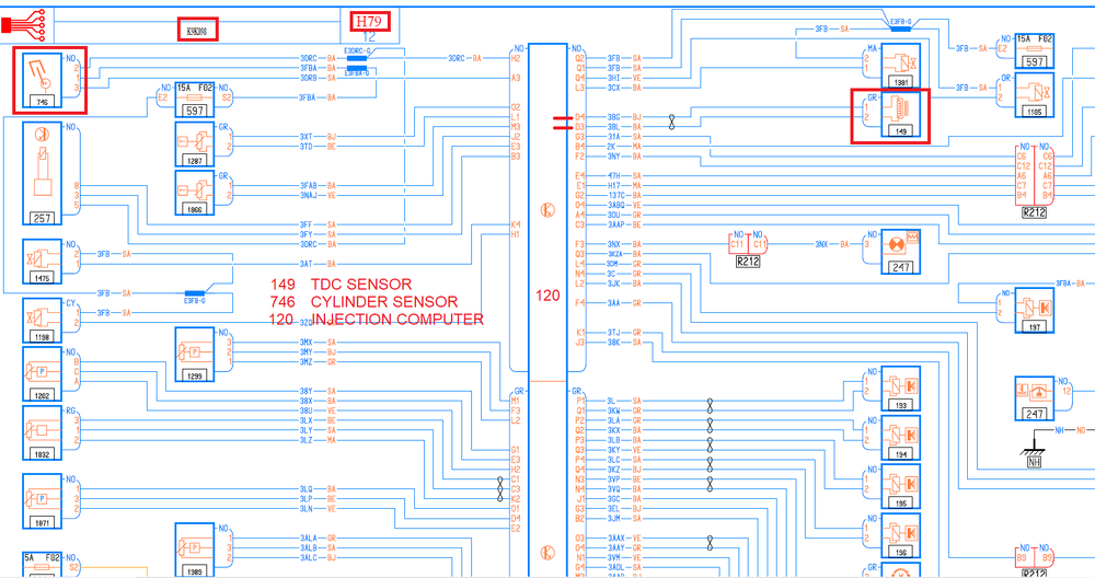

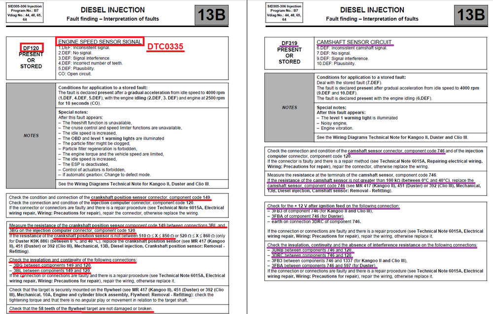

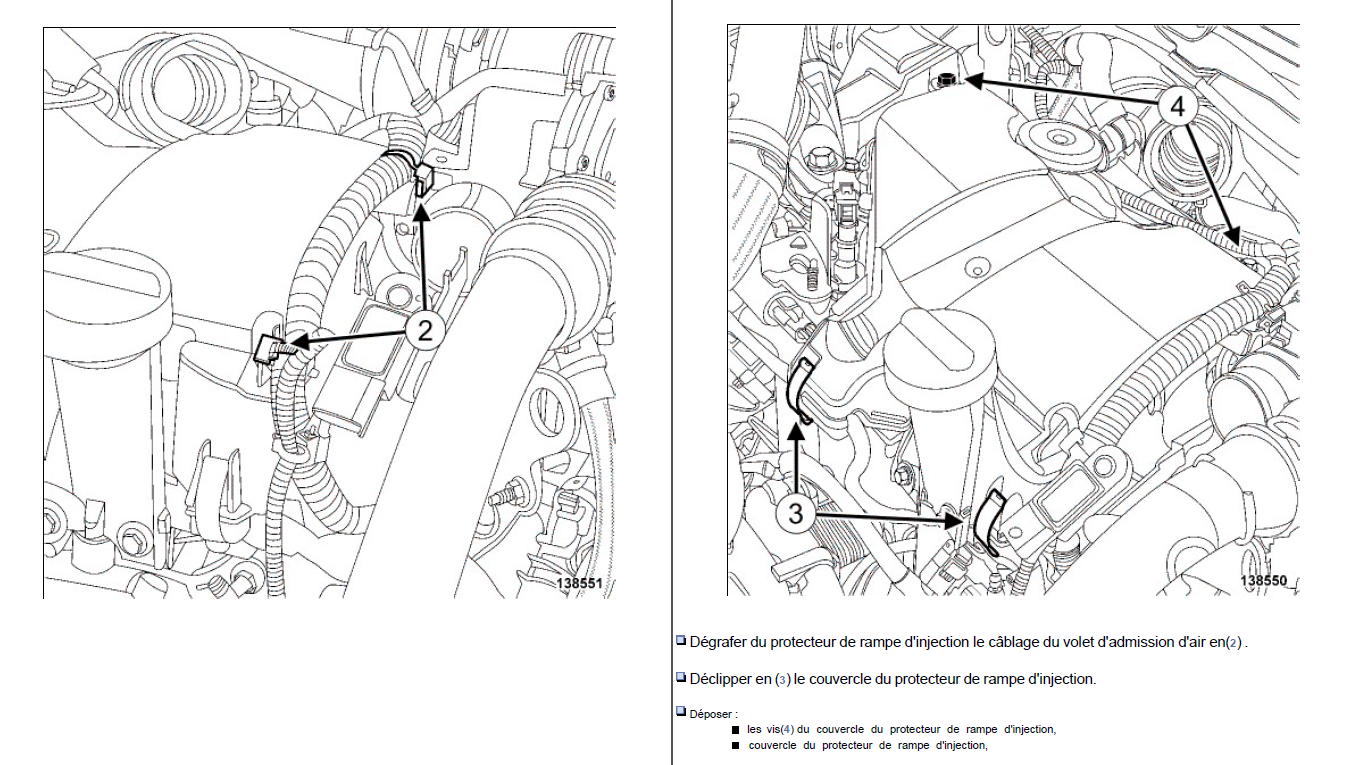

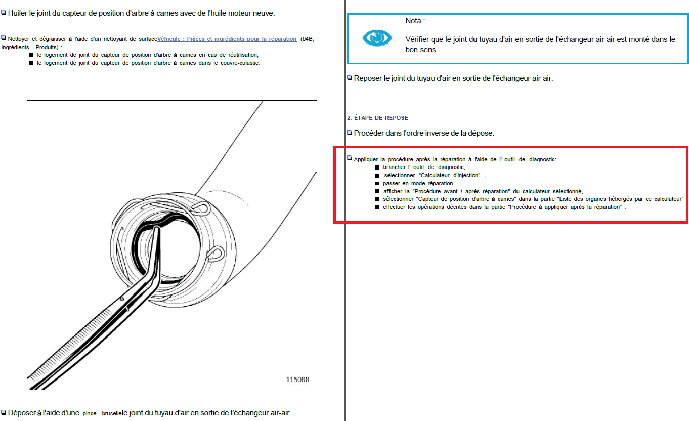

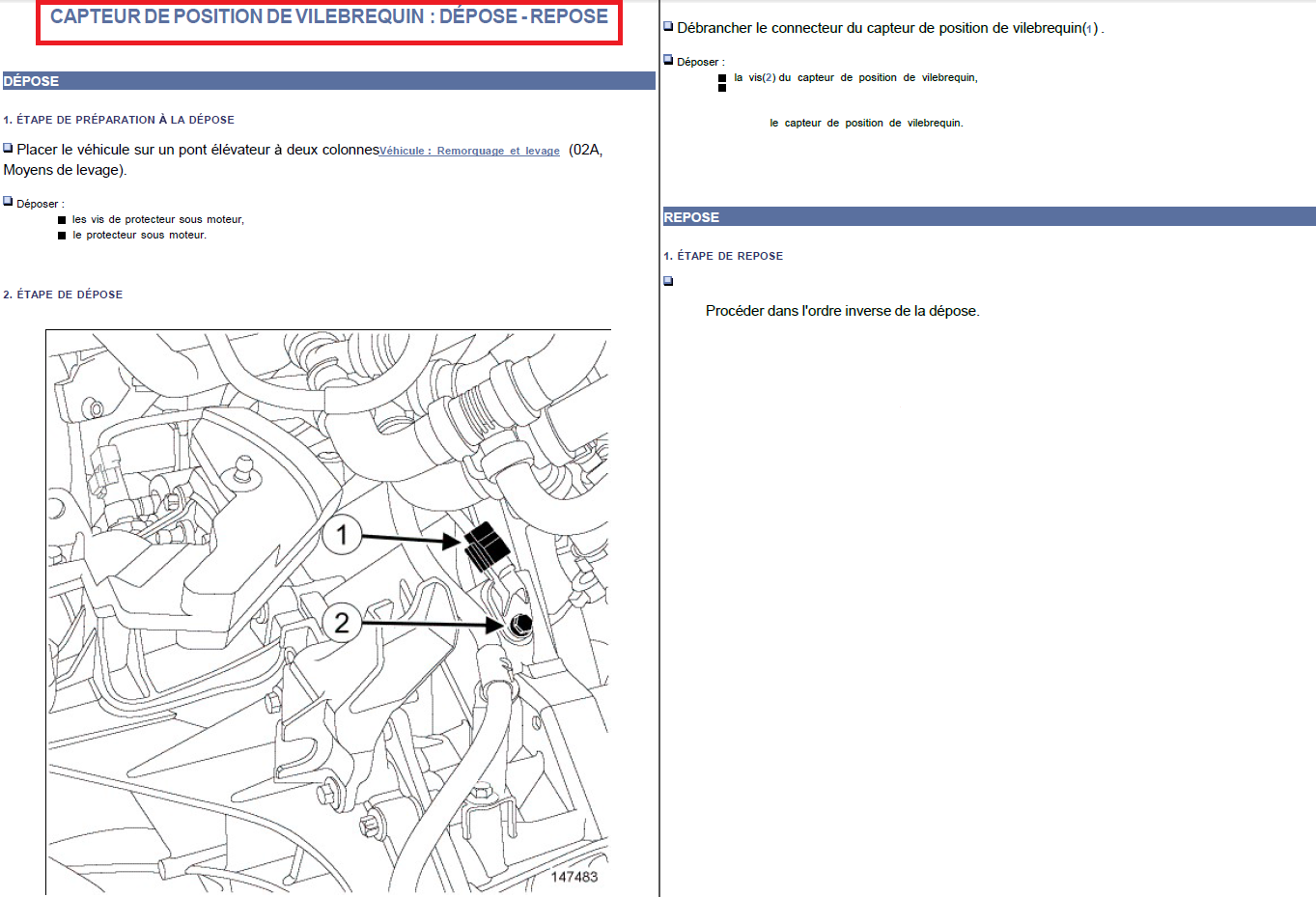

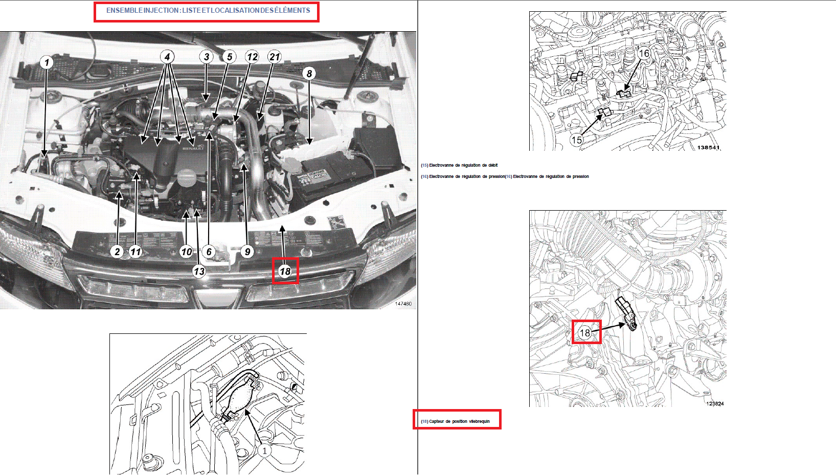

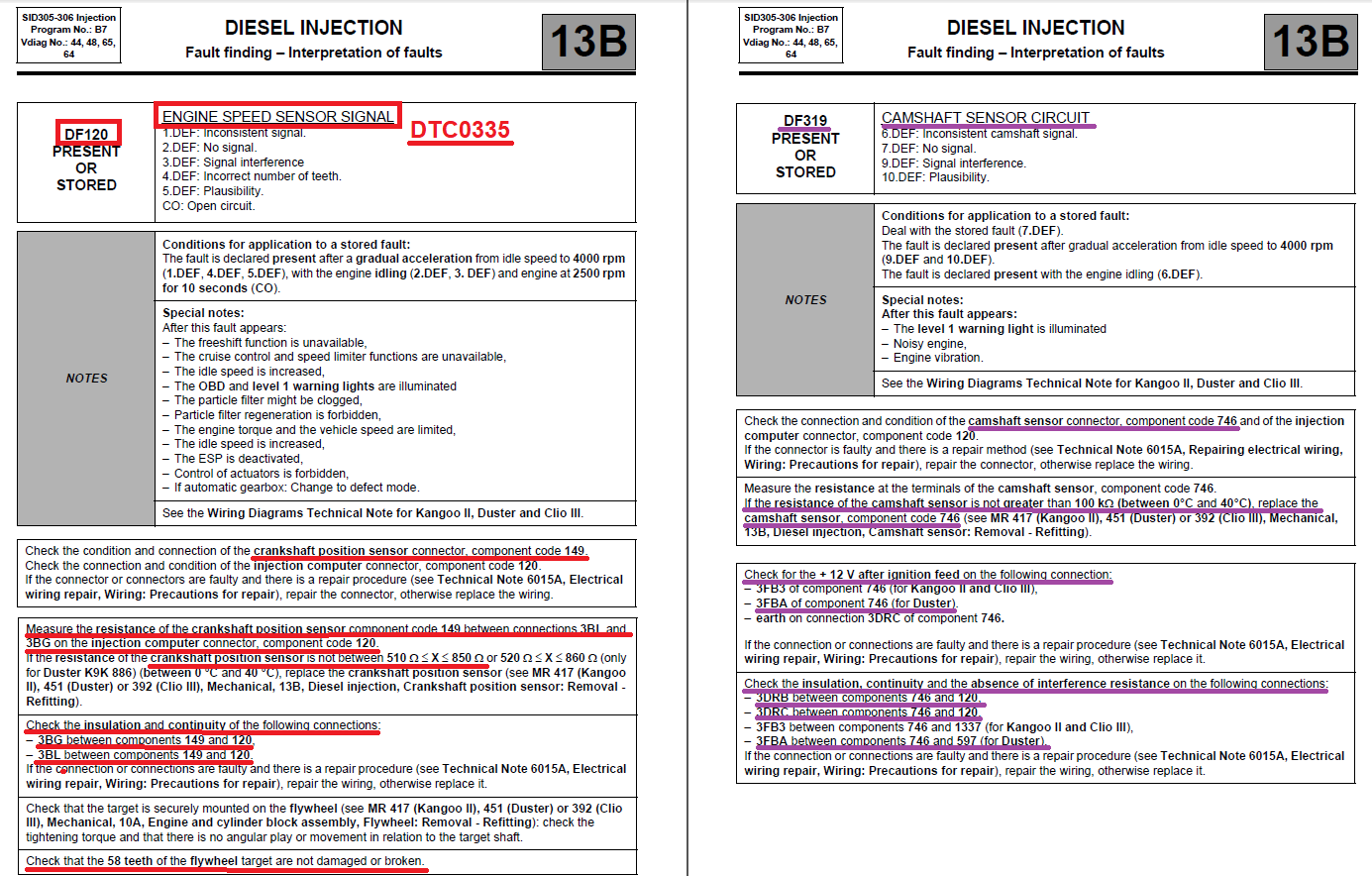

LE: iar strict referitor la “Am pus testerul când martorii sunt aprinși și indică senzorul de la axul cu came sau vibrochen , l-am schimbat dar la fel  face!” atasez cateva capturi pentru un Duster 1.5 dCi 4x4 (ex motor K9K898, 2011), poate sunt de folos si altor colegi de forum:
