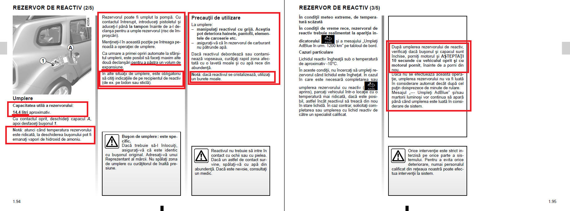

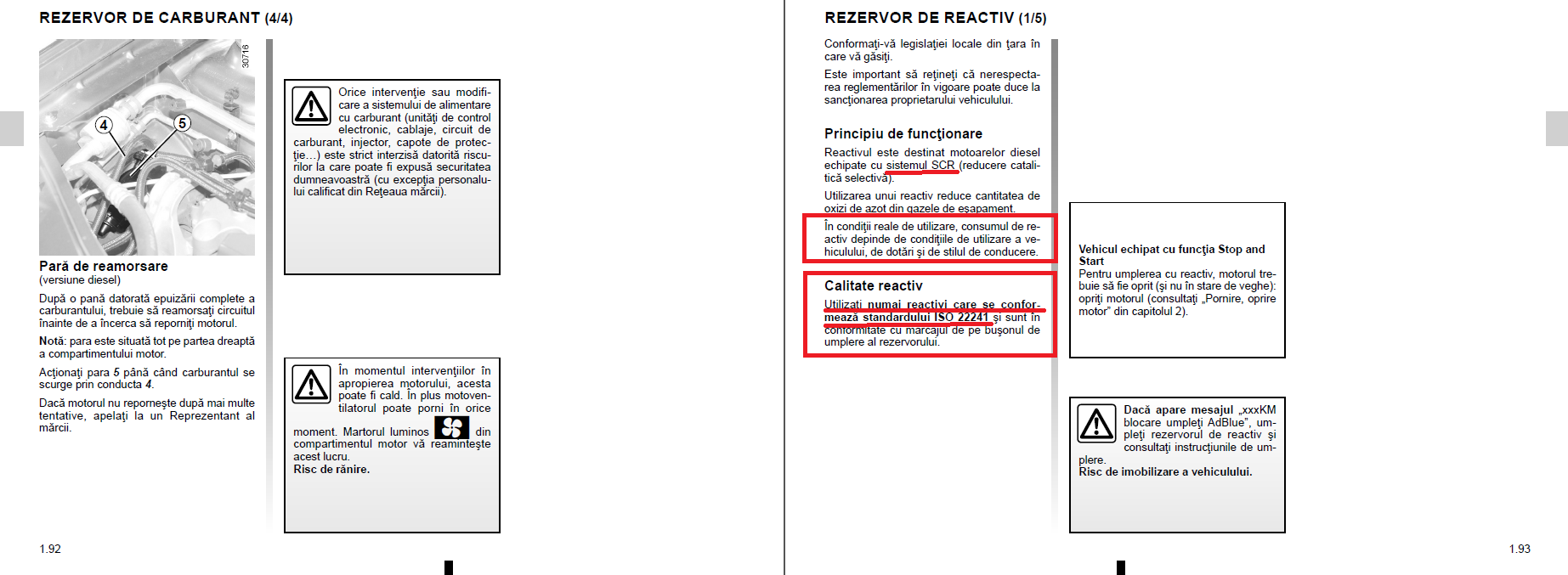

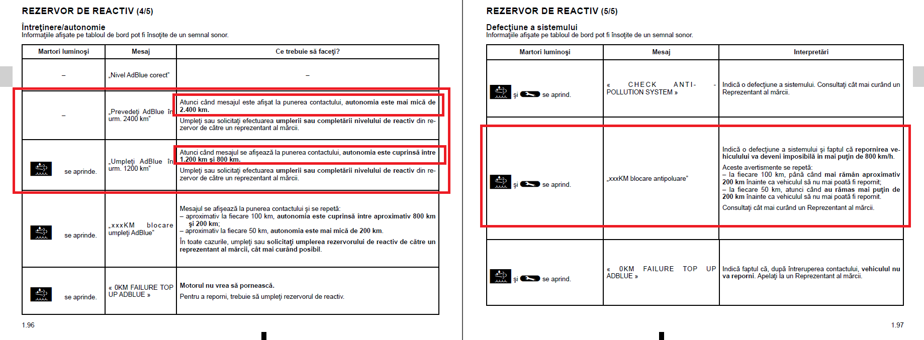

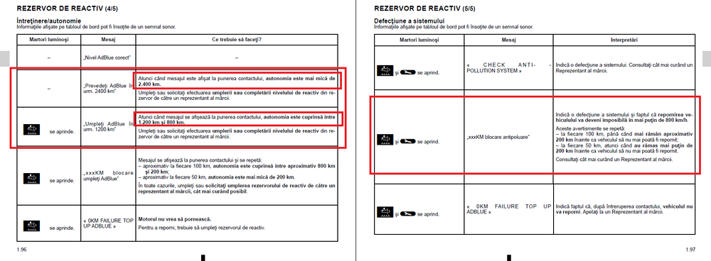

In primul rand cred ca trebuie citit cu atentie manualul de utilizare al masinii, mai ales paragraful referitor la sistemul AdBlue, inclusiv notele si avertismentele, doar ca exemplu si atasat.

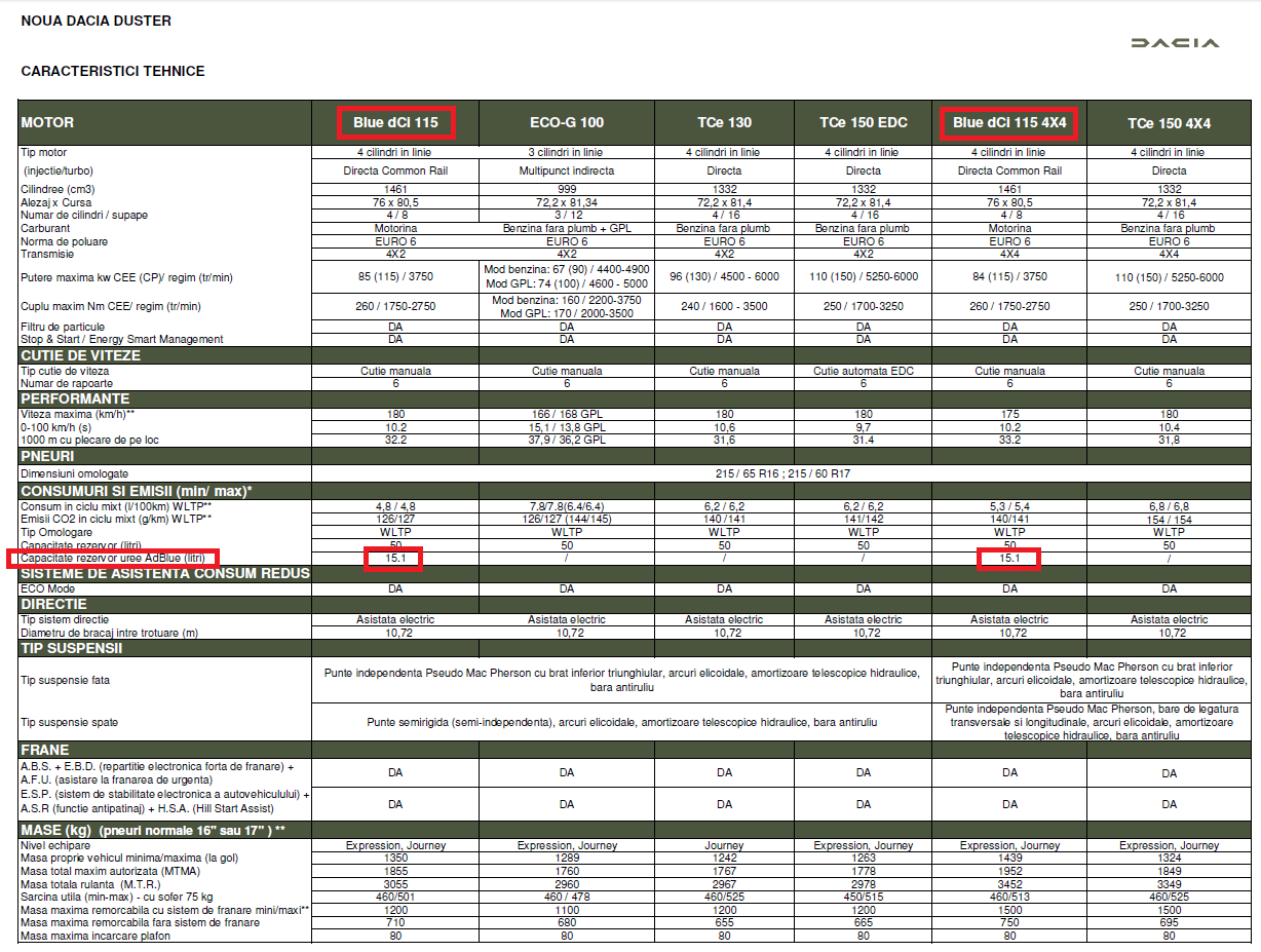

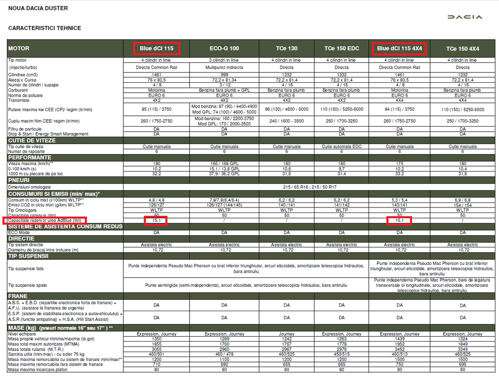

Apoi referitor la cand, cum si cu ce se alimenteaza in manualul de utilizare producatorul Dacia mentioneaza capacitatea utila a rezervorului de 14.4 litri aproximativ, in fisa de intretinere capaciatea rezervor uree AdBlue 15.1 litri ex si atasat, consumul de aditiv AdBlue depinde si de conditiile de exploatare (sunt colegi de forum la care mesajul “Prevedeţi AdBlue în urm. 2400 km” a aparut intre 8-11k km, consumul fiind de aprox 0.8-1 L/1000 km) iar  pe langa manualul de utilizare producatorul precizeaza si asta:
“AdBlue® este o soluție apoasă, incoloră și netoxică,formată din uree pură (32,5%)și apă demineralizată (67,5%).AdBlue® este disponibil la majoritatea stațiilor de carburant. Mașina te anunța automat când este cazul să umpli rezervorul AdBlue. Un rezervor de AdBlue plin este suficient pentru circa 6 – 8 plinuri** de carburant.(**) Consumul de aditiv AdBlue depinde de condițiile de exploatare a autovehiculului, de dotări și stilul de condus. Capacitatea rezervorului AdBlue depinde de model, dar se situează, în general, între 15 și 20 L.”
Oricum la 25000 km nu este nevoie sa se completeze. Cum se alimenteaza se precizeaza destul de clar in manual si este recomandat sa se pastreze un volum de expansiune (valabil si pentru alimentarea cu carburant) si nu peste maxim (pe langa revarsare pot aparea si diverse alte probleme sau erori). Cu ce se alimenteaza iarasi se specifica clar “Utilizaţi numai reactivi care se conformează standardului ISO 22241 şi sunt în conformitate cu marcajul de pe buşonul de umplere al rezervorului.”, recomandat fiind solutia AdBlue Renault (daca tin bine minte bidonul de 10L are codul OE 7711785930).
