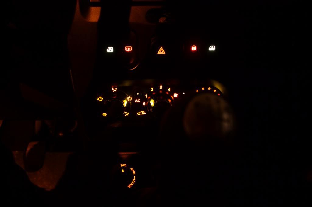

Problema acestor beculete o puteti rezolva foarte usor schimband beculetele cu module cu leduri.
Aceasta operatie de schimbare a becurilor cu leduri o poate face orice persoana care are dorinta de repara singura. Nu necesita cunostinte de eletronica sau pistol de lipit.
Puteti sa pastrati culorea orignala, sa schimbati culoarea lumnii butoanelor sau chiar sa faceti combinatii de culori petru a identifca mai repede butoanele.
Aici puteti vedea cum se scimba becurile cu modle cu leduri

Atenţie, există 2 tipuri de soclu la becurile astea, contactele parte superioară sau inferioară la pcb sau folie ce este acolo.
Am reusit in sfarsit sa le pun cum vroiam. I-am cerut lui Marian inca un set, mi l-a trimis si mi-a dat bonus inca un led rosu. Cu ceva chinuiala pentru ca plasticele de la butoanele de geamuri nu s-a

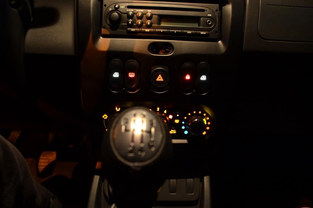

Eu am schimbat becurile butoanelor de geamuri, inchidere si degivrare cu leduri de la pcblayouter, pe care vi-l recomand. Montajul e destul de simplu daca ai putina inclinatie catre practic si daca respecti indicatiile lui pcblayouter. BTW, omul va ofera si asistenta prin telefon daca aveti nevoie.
Eu n-am avut niciodata lumina in butonul ala.
Nici eu. Dezaburirea este activata de acel buton, care este fix ca la Jay in poza, doar ca butonul nu se lumineaza, nici cand se aprind pozitiile. Se lumineaza doar semnul de dezaburire atunci cand se aprind pozitiile, iar eu stiu ca butonul este deasupra semnului si il caut cu degetul, dar cand apas pe el, butonul nu se aprinde, dar se aprinde martor in bord. Eh, nu mor fara daca nu este luminat, doar ca era mai comod sa-l vad si poate exista vreo remediere :)
