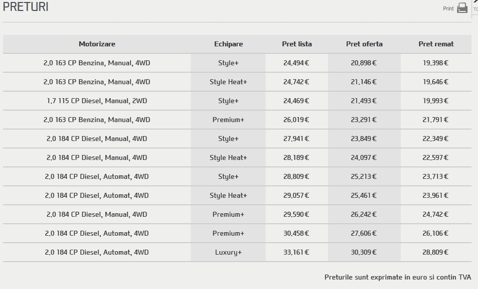

Ce treabă are geneza duster-ului cu tucson-ul? Eu am vrut să-mi iau tucson înainte să apară duster-ul, dar nu m-am încadrat la leasing, era un pic mai scump decît duster-ul dci (cca 18 mii e), cu un motor mai puternic 2.0l 140cp mai potrivit pentru un 4wd dar şi mai grea vreo 1800kg, performanţe apropiate nu le-am testat în off. La aspect mi-a plăcut mai mult la interior tucson-ul, dar cel mai tare e (adică era) garanţia de 7ani. Dar se mai fabrică/ importă?
Nu ştiam, par diferite duce mai degrabă spre infiniti, oricum ix35 este mai aerodinamică, o maşină de şosea mai degrabă decît teren accidentat. N-aş compara-o cu duster, cred că e şi mai scumpă decît tucson
