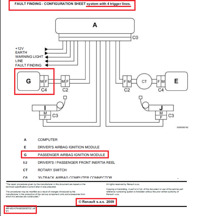

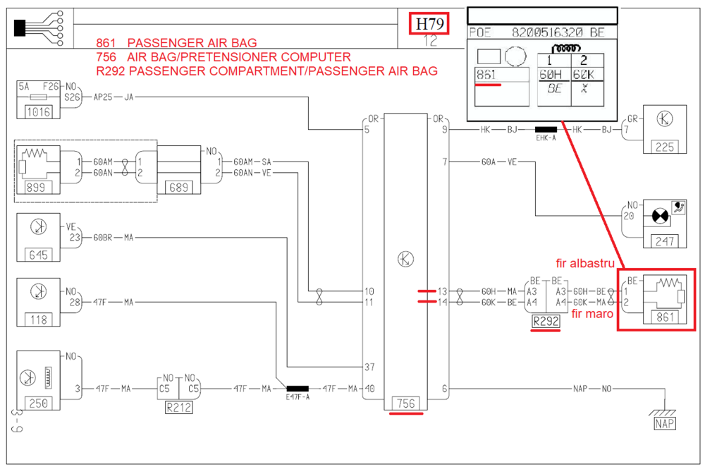

Atasat schema electrica si mufa din NT8587-12/12/2011 poate sunt de folos si altor colegi (m-am uitat si in toate schemele mai vechi pentru X79 pe care le am si tot cu doua fire am gasit mufele, si in MR453X7988C000.pdf din 2009, etc.)
PS: @DusteristulNomad mufa avea 3 pini sau 2 pini?

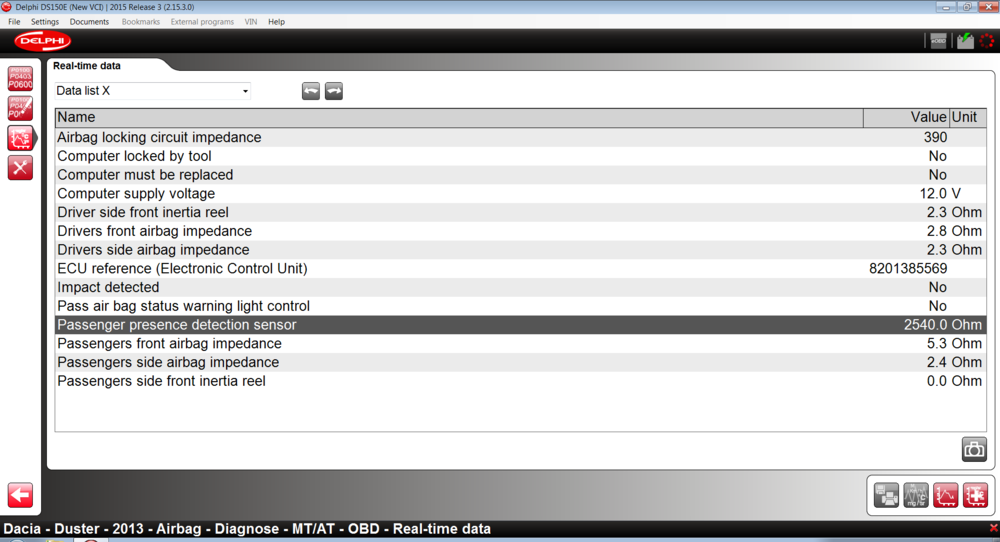

Alte informații nu sunt necesare ? De exemplu e prima mea mașină (nu sh), e M1(autoturism) nu e convertită din N1(autoutilitară) în M1, nu am schimbat scaunele, nu m-am jucat cu diagnoza pe mașină, et
Cauți MR453X7988C000.pdf în linkul de mai sus și ai tot ce-ți trebuie. Ori ai problemă de configurare (mașina nu are configurate 4 airbag-uri dar le vede prezente) ori de detecție (cablaj întreru
Bălării ca de obicei la delphi, acolo ai rezistență prea mare 5,3ohm în loc de 2,3ohm: -verifică mufa airbagului pasager și mufa de pe stâlpul A (la baza bordului) e una albastră
