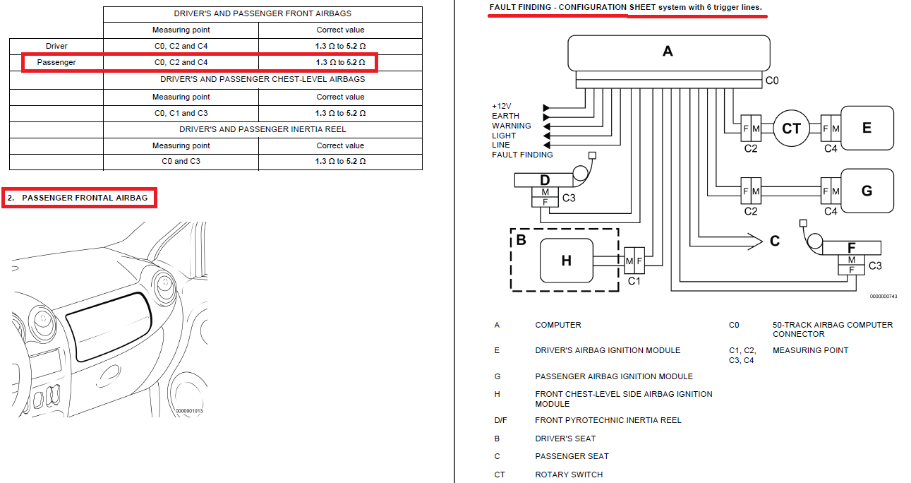

Alte informații nu sunt necesare ? De exemplu e prima mea mașină (nu sh), e M1(autoturism) nu e convertită din N1(autoutilitară) în M1, nu am schimbat scaunele, nu m-am jucat cu diagnoza pe mașină, et

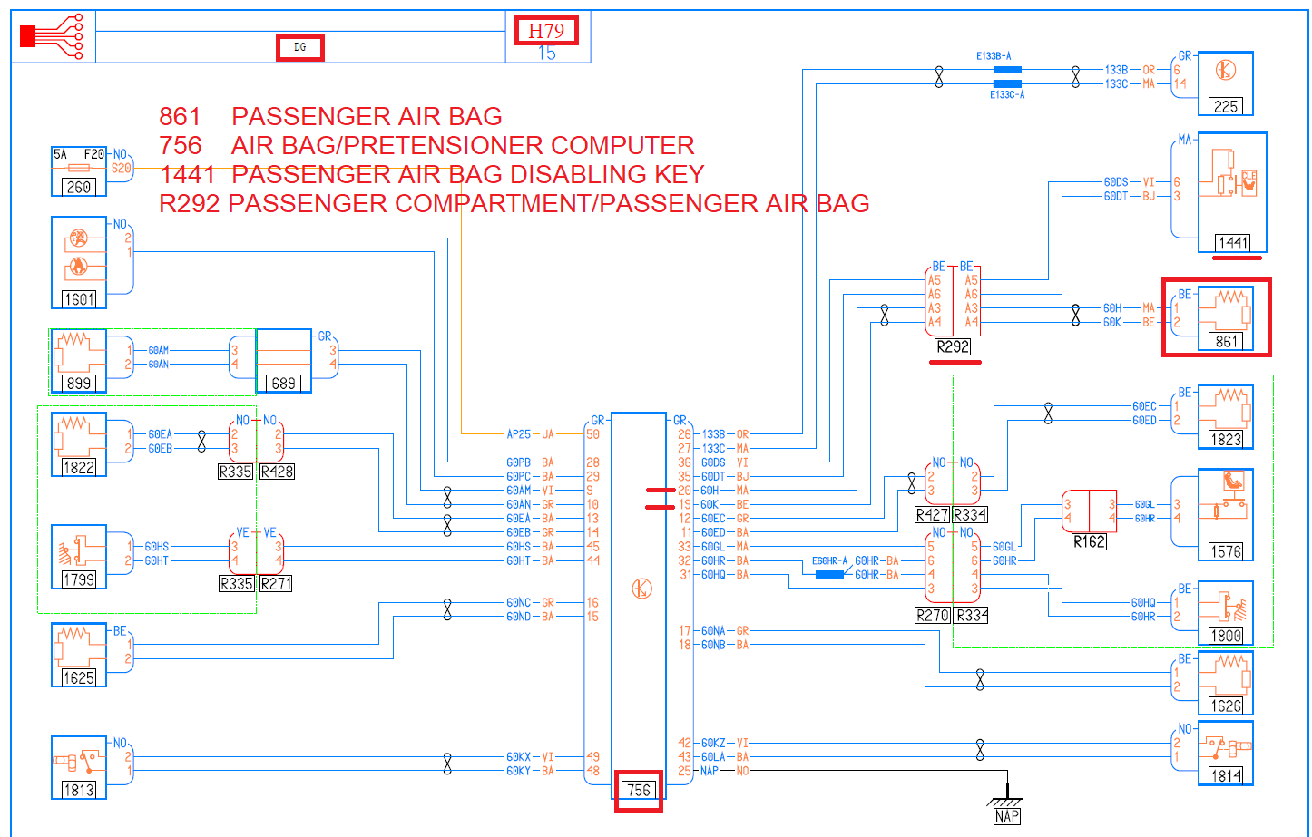

Cauți MR453X7988C000.pdf în linkul de mai sus și ai tot ce-ți trebuie. Ori ai problemă de configurare (mașina nu are configurate 4 airbag-uri dar le vede prezente) ori de detecție (cablaj întreru
Bălării ca de obicei la delphi, acolo ai rezistență prea mare 5,3ohm în loc de 2,3ohm: -verifică mufa airbagului pasager și mufa de pe stâlpul A (la baza bordului) e una albastră
Vezi si atasat, poate te ajuta, iar pentru mai multe detalii privind diagnosticarea erorii DF004 vezi si documentul la care a facut trimitere @t0rquemada  :thumbsup:  ( iar daca nu te descurci poti apela si la cineva care are cunostintele, experienta si uneltele necesare)
