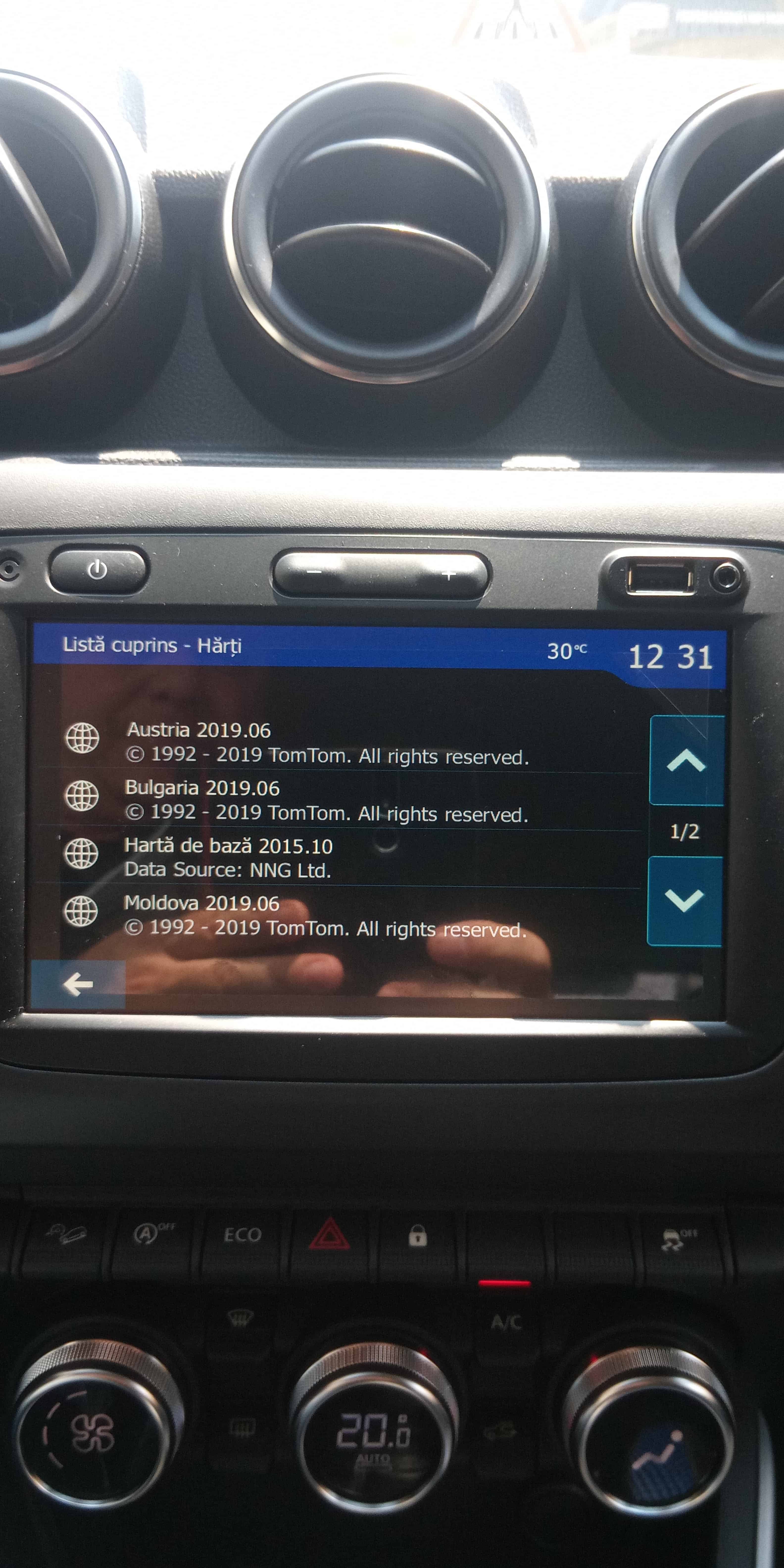

Salut. Se pare ca hartile HERE Q4 2019 nu sunt asa de bune, multe strazi nu exista. Asa ca astazi am schimbat hartile HERE cu TomTom 2019 06, cu aceste harti am gasit adresele cautate.
