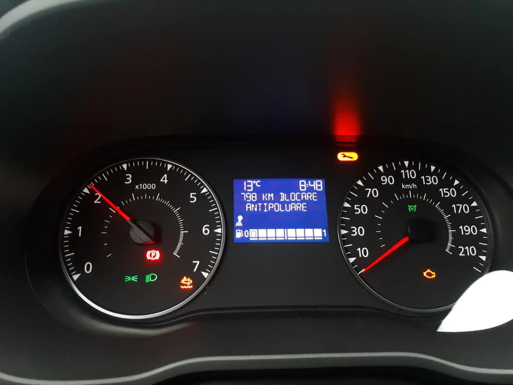

Si iaca a aparut asta seara si prima nasoleala cu noul Duster. Mergeam frumos pe drum pna in 3000 de ture ca trebuie sa se lase motoru si hopa. Am primit acest mesaj nasol: VERIFICARE SISTEM antipoluare si mi se aprinde checkul si indicatorul de jos precum in imagine. Stie cineva care ar fi motivul?? I s-a mai intamplat cuiva?. Mentionez ca are doar 888 km si adblue am completat pana a dat peste ca initial la asta mi-a fost gandul ca ar putea fi indicatorul.

Nu supratura inutil motorul, mergi normal. In 800 km n-avea timp sa se infunde DPF-ul. Problema nu tine de particulele de carbune, ci de Nox. A fost vorba de o sincopa a sistemului SCR. E un pic ingrijorator, mai ales ca masina-i noua. De urmarit.
