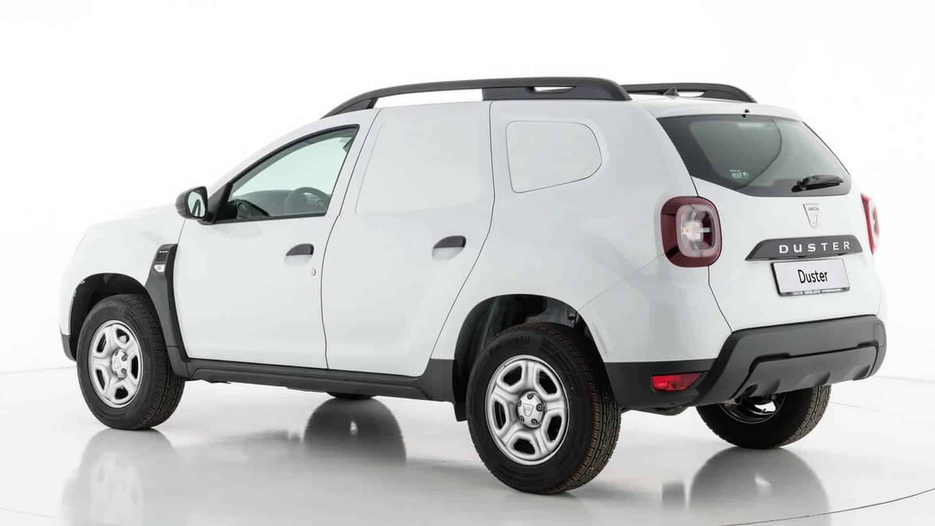

Poate pentru un cabanier sa-si faca aprovizionarea....poate un cioban....dar cred ca carosata ( denumirea consacrata PAPUC ) ar satisface mai bine asemenea nevoi.
Ar mai putea interveni taxele in functie de incadrarea vehicolului, in unele tari.
