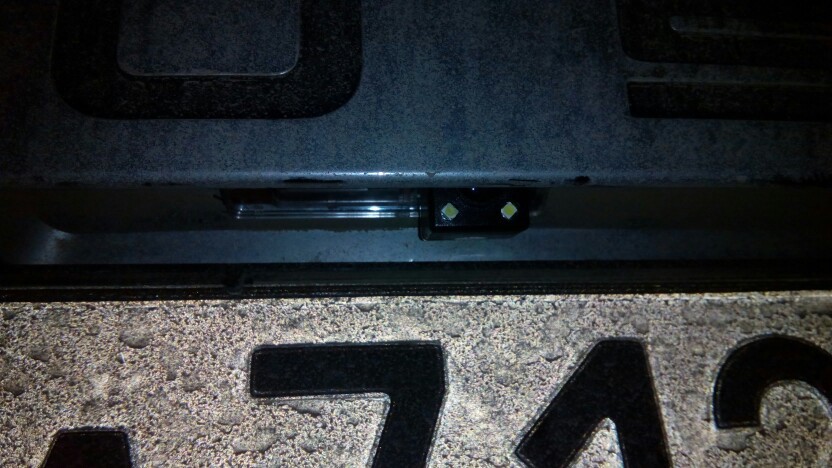

Așa cum a pus dtel pozele în postul #58 liniile de ghidaj sunt din cameră, cele din medianav sunt pe off.
Majoritatea camerelor au liniile hardcoded(nu se pot scoate).
La unele modele prin varierea tensiunii de alimentare se pot scoate liniile de ghidaj și/sau imaginea nu mai e în oglindă.

Apropo de liniile alea de pe camera, eu vreau sa ma lamuresc de un lucru: Se schimba, gen se curbeaza in functie de unghiul rotilor? Adica care e rostul lor daca eu veau sa fac o garare si ele arata acelasi lucru tot timpul, mi se pare aiurea existenta lor..
Cu alte cuvinte, @dtel, liniile la tine fac precum astea din videoclip?

@t0rquemada , apare pe clip, iti confirm categoric; inainte sa pun ultimul fisier de la tine cu care a mers am apelat la un prieten care m-a ajutat cu un tester clip si apare si in istoric activarea camerei si in setarile pe care le poti face pe medianav prin clip (scopul era de fapt sa dezactivez dracia in ideea sa restaurez functionalitatea neavand fisierul ala la momentul respectiv - evident nu mers :) ); ps: aveai dreptate, liniile de ghidaj sunt din camera, nu din medianav care are alte ghidaje in functie de ce setezi in micom mgr.
Overall, eu sunt multumit de ce a iesit, a fost mai mult o ambitie personala decat o necesitate absoluta, bonusul fiind ca am reusit sa inteleg mult mai multe despre ce ruleaza pe windows-ul embedded de pe medianav
