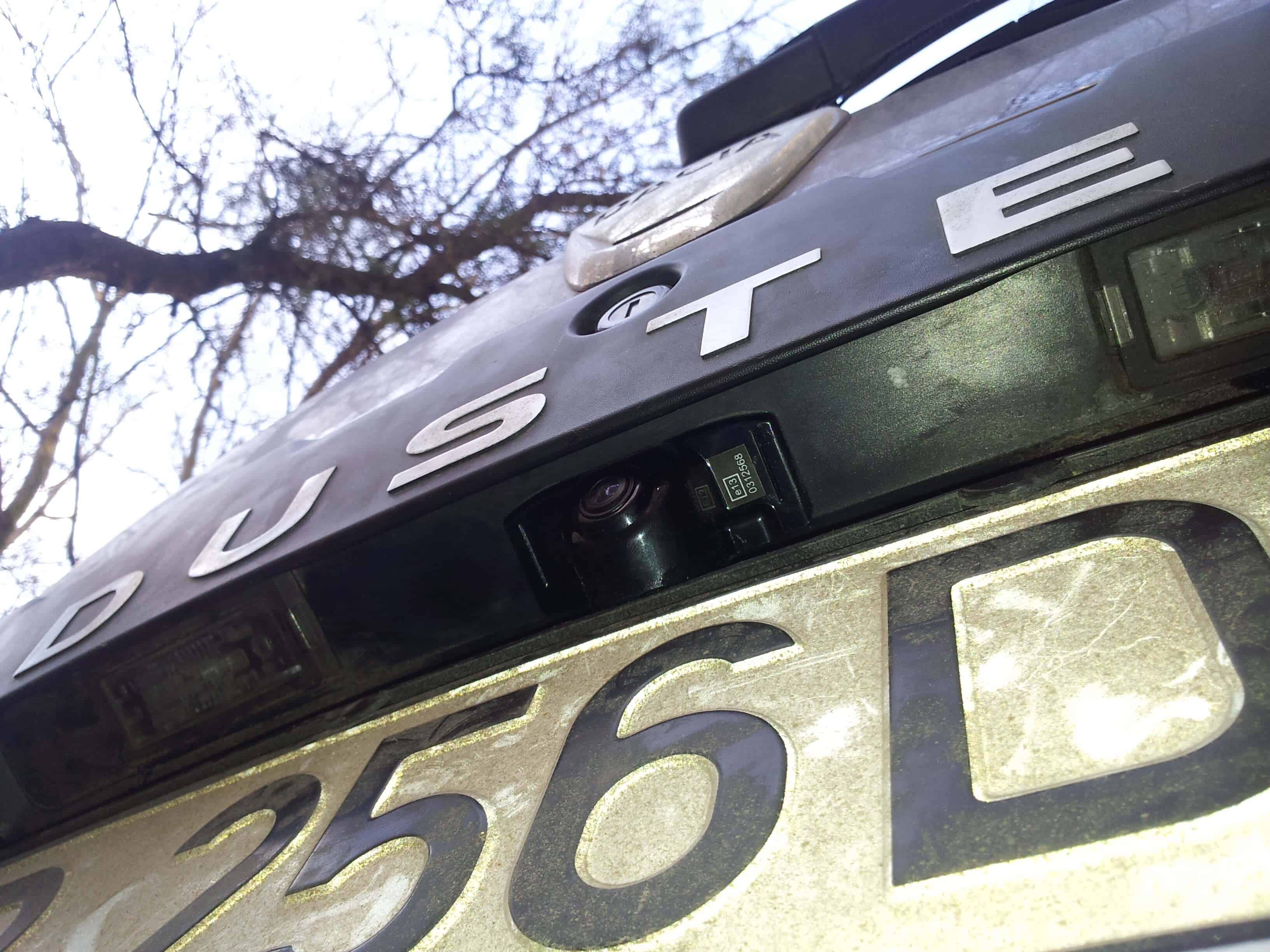

@dtel de unde ai luat camera audiovox rvc1? As vrea daca se poate si o poza cu pozitionarea ei. Tu ce metoda ai aplicat pentru activarea camerei?
camera se gaseste la be loud, e putin mai sus de autovit spre rin, costa 190 lei si au stoc suficient

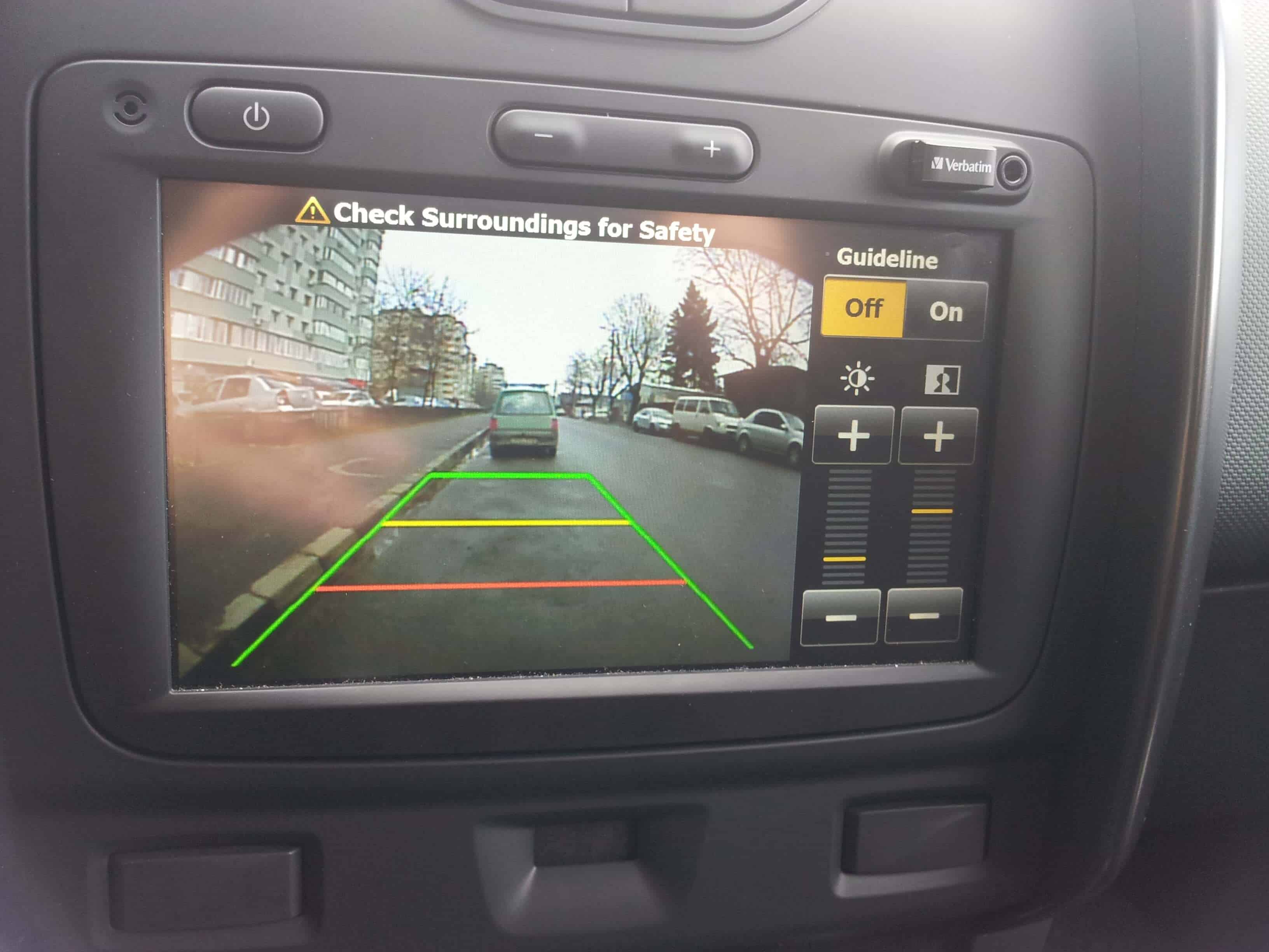

in doua vorbe ca tot n-am apucat sa ajung la birou procedura sr fi cam asa:
0. se pune contactul pe accesorii
1. instalezi medi@skin de pe usb
2. SALVEZI FISIERUL DE LICENTA din medi@skin pe stick folosind total commanderul din el!!!! eu nu am facut asta si dupa cum am scris mai sus m-am ales cu navigatia dezactivata; pe mine m-a ajutat colegul @t0rquemada sa repunem fisierul
3. se activeaza camera din micom manager in care se intra din ecranul de standby cu ceasul prin tastare + apoi - apoi bagi un stick usb, oricare
4. dupa activare se restarteaza singur, si in acest moment navigatia este deja nefunctionala
5. folosind acelasi stick cu medi@skin se recopiaza fisierul de licenta la loc prin aceeasi procedura ca la pct 2. (fisierul se numeste dsi_config.bsd si se gaseste in storage cardsystem)
6. se ia contactul, se asteapta minim 30 secunde cu unitatea oprita, apoi se reporneste si totul ar trebui sa mearga.
