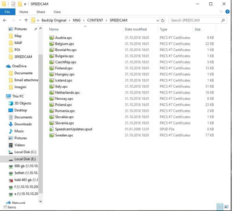

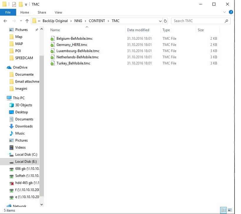

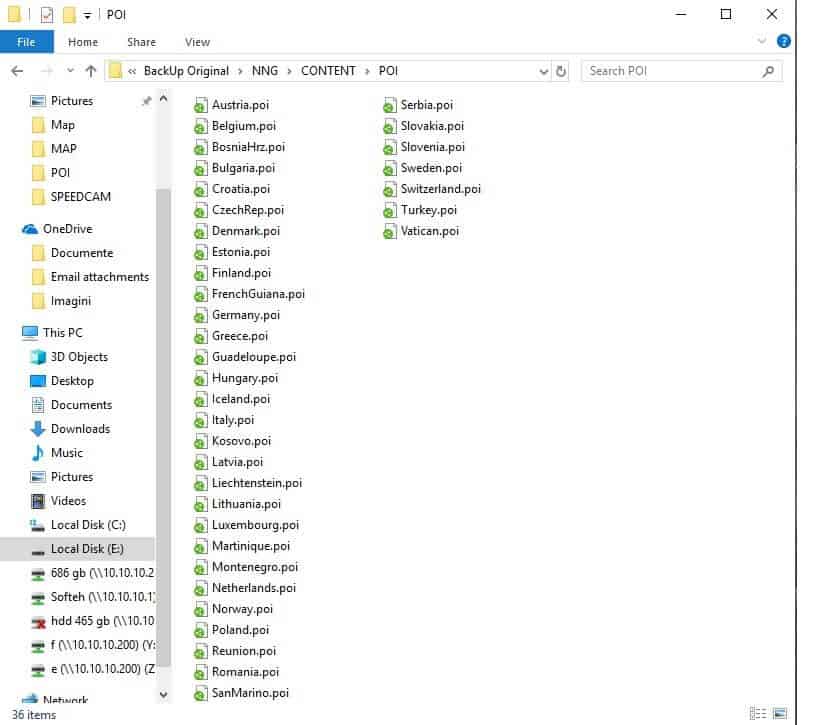

In primul video ai spus ca ai revenit la fisierele originale, dar am observat ceva neobisnuit, nu vad de ce ar fi livrata o masina in Romania cu harti de San Marino, Reunion,  Suedia si din 2015! Spune-mi tu ai luat asa masina din fabrica sau la o mana a doua si poate ca cineva a umblat pe la navigatie? Cand ai spus ca ai pus inapoi totul, te referi inclusiv si la POI, speedcam, TMC, userdata (tot ce e in folderul Content) si License?
Eu stiam ca de obicei masinile din Romania vin cu harti de Romania si Bulgaria numai. Pe langa asta mai toti ce vorbeau de harti originale spun de harti din anul 2014. Inclusiv eu am luat masina facuta in 2017 si inca neatinsa la navigatie si avea hartile astea din 2014. Tu esti un caz particular straniu cu pachetul ala de harti ...
Daca e ceea ce cred eu, ce consideri tu original nu e tocmai si atunci suma de control originala nu ar corespunde ca sa fi reusit amprentarea.
Eu la a mea, pot baga mana foc, legat de original ca eu i-am facut trecerea prin 2 firmware-uri si la fiecare i-am facut amprentarea fara probleme pe original. Cand o sa am timp am sa repet testul tau si am sa ma conving..

Masina este cumparata de la Reprezentanta Dacia din Suceava (Darex Auto - Dealer Dacia, Renault, Nissan), a fost masina de test (inca avea colantul pe ea, cand am venit sa iau masina i-au pus pe baietii aia de acolo sa-l dea jos) a reprezentantei, si cei de acolo mi-au spus ca au fost in vara anului trecut cu ea la o expozitie la Munchen in Germania, fapt confirmat si de navigatie unde am gasit in istoric o destinatie la Munchen. Masina avea 14444 km cand am luat-o eu, am garantie pana la 31 mai 2022 la ea, masina este full mai putin senzori parcare fata si scaune din piele,  Duster Laureate 1,5 dCi EDC 4x2, la MediaNav a venit cu full Europa. Masina este cumparata pe 29 ianuarie anul acesta, iar data fabricatiei, ma rog la poarta fabricii a fost data de 30 martie, iar primul set de numere rosii l-a avut pe data de 31 mai 2017, in iulie a fost inscrisa cu numere negre.
Legat de amprentare, certific ca am facut o singura data exact cum este descris pe dacia.naviextras.com si a mers foarte bine, doar ca nu mi-a dat niciun fel de actualizare nici la harti nici la firmware (la harti decat cu bani) , si atunci am decis sa caut alternativa si am descoperit Supermodd, asta prin luna martie a anului acesta.
Legat de asta am spus si mai devreme singurele fisiere schimbate au fost doar in map, poi si speedcam, de restul nu m-am atins.
