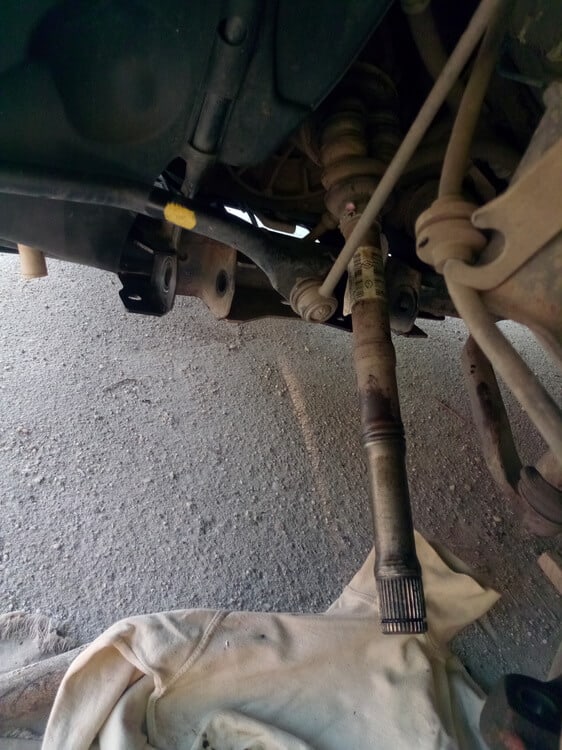

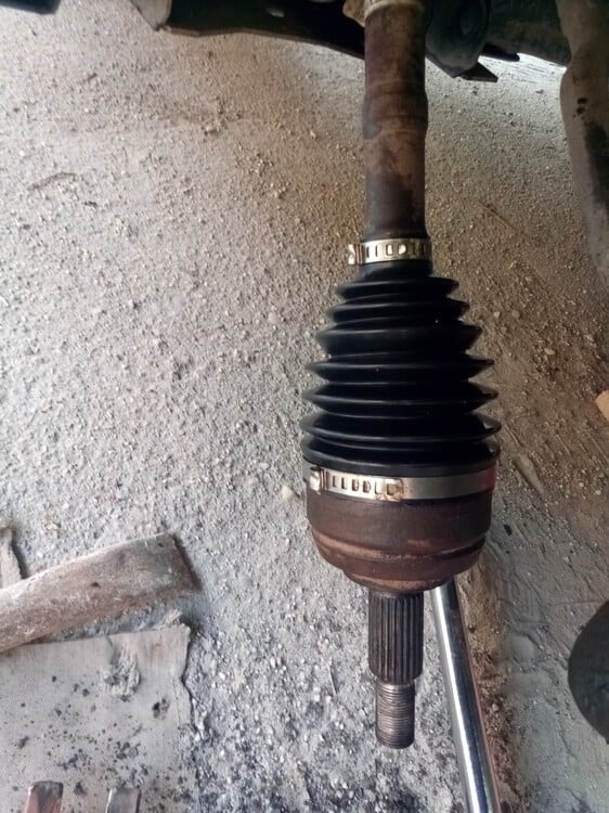

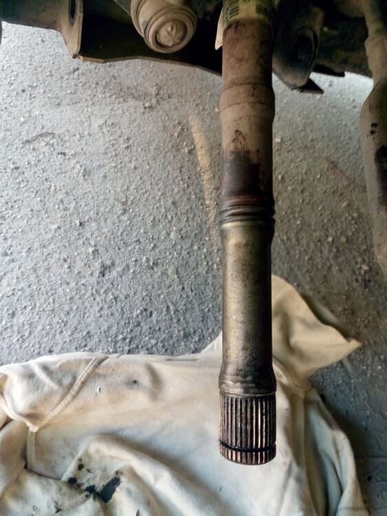

Deci dupa ce am desfiletat piulita din capatul planetarei , am dat roata jos .  pentru a avea loc de scos planetara din fuzeta , se desface de obicei si bieleta de directie , dar eu am desfacut bascula pentru ca trebuia sa o inlocuiesc si pe ea.
Atentie: nu se bate cu ciocanul direct in capatul planetarei in filet.
eu am ales sa folosesc un dorn din bronz mai subtire decat filetul si sa bat in capatul planetarei pentru a iesi din fuzeta.
dupa aceasta etapa am scos capatul de planetara exact ca in filmuletul cu Loganul de pe youtube. atentie unde se bate cu ciocanul pentru a scoate capatul de planetara.

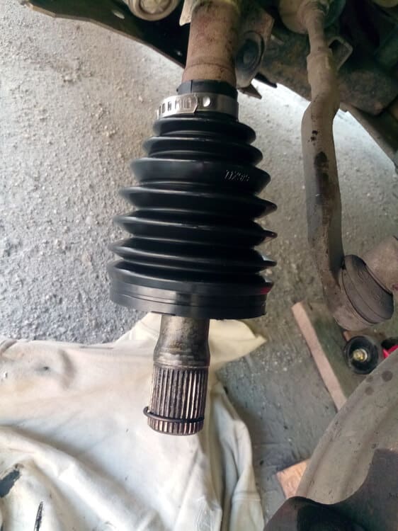

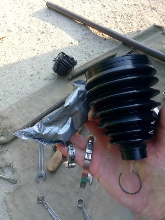

acum se curata locul si de baga burduful nou ( eu am ales sa cumpar un set complet , nu doar burduful si coliere)si care se umple cu vaselina .
se monteaza siguranta in locasul din bratul planetarei si se poate incepe procedura de montare a capatului de planetara. atentie la siguranta: daca nu este  bine bagata pe locas , nu intra capatul de planetara sau siguranta fuge pe brat in sus si nu mai intra in locas. eu am strans capetele sigurantei in timp ce tineam cu o mana capul de planetara impins in bratul planetarei pentru a fi sigur ca intra unde ii este locul. apoi se bate un pic in capatul de planetara pentru a intra la locul ei.Atentie din nou a nu se bate direct pe filet.
se monteaza colierele si se poate incepe montarea invers demontarii.
