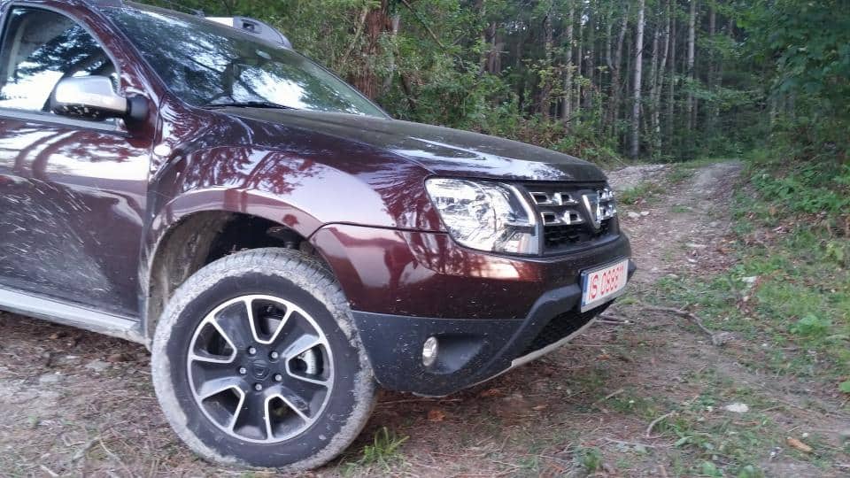

Tocmai m-am intors de pe drum, de data asta si cu un pic de soft off-road (poze mai jos). Am ajuns la 1250 km, asa ca week-end-ul viitor o sa ies din rodaj :hyper: Din pacate n-am mai putut urca pe munte, ca una din celelalte masini din grup "s-a stricat" (niste mesteri de la reprezentanta au scapat ceva in motor si au stricat atat de bine incat trebuie desfacut motorul :( - cel putin asta-i explicatia oficiala), asa ca am mers doar pe malul lacului Bicaz. Am testat vreo 6 kilometri (plus retur) din drumul forestier care inconjoara lacul plus o coborare pana pe malul lacului. N-am avut emotii pe nicio portiune si la urcare a mers pe AUTO, fara sa fie nevoie sa cuplez pe LOCK (eram 4 oameni si bagaje in masina, o panta scurta de vreo 7-8 metri cu diferenta de nivel de vreo 2 metri). In filmuletul din link (nu stiu cum sa-l fac embedded) se vede ca a ajuns acolo si un Mercedes mai vechi, deci traseul nu e chiar solicitant (desi la plecare cred ca a cam chinuit-o pe urcare si in bucata cu santuri in noroi).
La capitolul consum, am scos 5,6 l/100 km la dus (Iasi-Pascani-Durau, ~160 km cu diferenta de altitudine de ~800 m). Cu tot cu drumul de intoarcere, am facut in total 350 km cu un consum de 5,2 l/100 km, viteza medie 51,2 km/h (60 km/h la dus, dar a scazut pe forestier). Traficul a fost destul de aglomerat si la dus si la intors, cu mers in coloana cu 70-80 km/h in afara localitatilor :(
Imi place cum arata cu un pic de noroi si praf pe ea :D O(o sa merg totusi la spalatorie saptamana asta).
