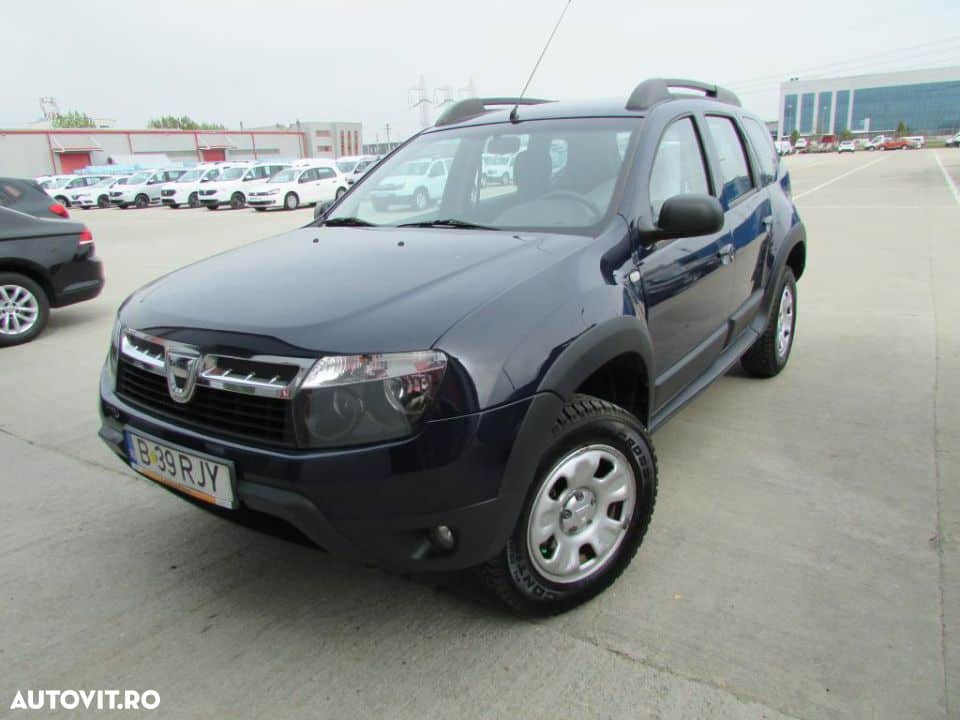

Cred ca are un rulment sau ceva pe dreapta-spate, ca pe langa zgomotul cauciucurilor care sunt de iarna, se aude ceva sacadat, ca un vuruit. O fi de la cauciucuri, sau roata neechilibrata? Trebuie sa ii cumpar cauciucuri de vara, pentru ca n-are, sa vad atunci daca se mai aude.
Nu sunt cauciucuri de iarna, sunt ATuri f bune pentru coclauri :) Si sunt intr-adevar zgomotoase, mai ales in zona 50-70km/h.
99% e masina din flota Petrom, echiparea e de neconfundat.
Suspenda roata aia pe cric si invarte de ea cu mana, vezi daca atunci se mai aud zgomote ciudate.
ok, asa o sa fac. Dar, oare, pe astia de la Petrom nu ii deranja zgomotul? Ori ei chiar umblau pe coclauri cu asemenea cauciucuri?
Am observat ca la viraje se aude mai tare sau mai incet, functie de viraj. Poate fi diferita intensitatea sunetului, la curbe, datorita crestelor de pe cauciuc? Dupa 180 km inclusiv mers pe A3, rotile si tamburii erau reci, chiar mult prea reci, as zice eu. Probabil ca jantele astea au o ventilare foarte buna. Ma gandesc ca, daca era rulmentul, s-ar fi incalzit mai tare, nu?
