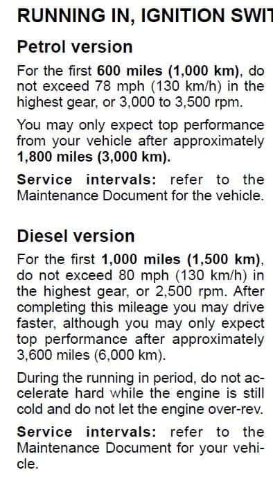

Parerea mea e sa respecti ce zice manualul utilizatorului pt. masina ta.
Uite ce am gasit in manualul de PH2:
Decizia o ia fiecare pentru masina lui.

Mai e ceva nou cu rodajul?
Ce mi-am notat eu;
- sa nu depasesc 2 500 rpm
- sa merg mai mult in exterior
- sa nu o accelerez puternic atunci cand motorul e rece
Rodajul ,,se termina,, atunci cand ventilatorul/alternatorul se opreste instant dupa ce opresti masina? Zic bine?
Ce legatura are rodajul cu ce spui in ultima propozitie?Faci 1500 de km fara sa depasesti pe cat e posibil 2.500 rpm si in treapta a-6-a sa eviti sa  nu treci de 130  km/h...cel mai bine bagi un drum din prima de vreo 1500 km si ai rezolvat problema.Eu am facut rodajul fix 2500 km din care 90% regim autostrada 120 -130 km/h si astia facuti in cateva reprize...de pe la 1600 de km am bagat un drum de aproape 2000 km din care primii 1000 km in regim de rodajSchimbari vizibile la masina deabea pe la 20000 km.
